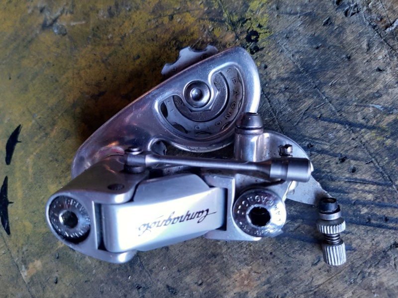

    Dernière question (pour aujourd'hui), m'aideriez-vous à identifier ceci ?
    Demande à être initié aux standards italiens 20210413

    Le dérailleur est un campagnolo croce d'aune. Très caractéristique avec sa "tige".
