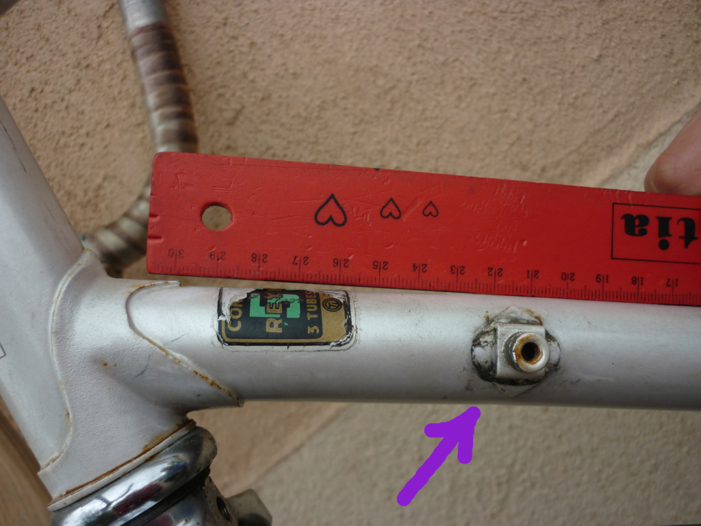

    Je pense que cette fourche + cadre sont morts, mais je voulais quand même sollicieter l'avis d'autrui avant de commettre l'irréparable...
    La fourche à l'air pliée vers l'arrière:
    peugeot pv10 plié ? P1160016
    Le tube diagonal n'est clairement pas droit. En dessous à hauteur des plots brassés, on sent une vague vaguelette, invisible à l'oeil nu:
    peugeot pv10 plié ? P1160017
    Le top tube n'est pas tout à fait droit non plus, mais la déformation semble moins franche:
    peugeot pv10 plié ? P1160015

    en tout cas la fourche est dans l'axe et il n'y a pas de décollement de BDD chapeau!

    Mouais une courbure est visible mais pas de pliure franche. Shocked

    J'en ai vu rouler des km et des années dans un état bien plus visible sans aucun souci.

    J'avais fait un tour du paté avec (lentement, parce que l'état général du machin O.O). Rouler sans mains ne posait aucun souci.
    Bon ben, j'ai bien fait de vous demander, moi. J'étais à deux doigts de l'envoyer chez sebkeita. Merci ! ;)

    Choc frontal et fourche peut être vrillée. As tu essayé de retourner la roue avant ?

    Stef18 a écrit:Choc frontal et fourche peut être vrillée. As tu essayé de retourner la roue avant ?
    Tu veux dire, avec le serrage d'attache rapide dans l'autre sens ? Si oui, ça ne change rien à l'aspect général. J'ai également vérifié l’alignement des pattes avec l'outil machin. Aucun écart.
    La poignée de frein droite est de traviole. Le Weinmann 605 avant a pris un coup également. Le cintre, lui, ne semble pas tordu (enfin, pas plus que n'importe quel cintre de cette époque :)

    Ces roues ne sont évidemment pas d'origine (l'arrière à même un cassette x8, sur 127mm d'entre-axe). Peut-être a-t-il juste changé sa roue avant esquintée et repris sa route ?
    Pas de doute, le cadre est en acier ...
    peugeot pv10 plié ? P1160019
    Mais c'est donc de là que vient le fameux orange gogo !
    Là où je vais vraiment souffrir, c'est sur ça:
    peugeot pv10 plié ? P1160018
    Ce vélo semble avoir roulé un bon moment, puis a fini à l'abandon. Comme il est tout sauf prioritaire ni original, je voulais éviter de lui ouvrir un sujet dédié sur le forum. Finalement, c'est peut-être ce que j'aurais du faire :p

    Non, en retournant la roue entière. Ça permet rapidement de vérifier l'alignement de la fourche.
    Et deuxième chose mets les doigts dans les tubes pour essayer de trouver d'où vient la rouille si elle descend de la direction aïe

    Stef18 a écrit:Non, en retournant la roue entière. Ça permet rapidement de vérifier l'alignement de la fourche.
    Argh... je ne comprends pas. Je sors la roue et j'inverse le moyeu. C'est pas ça que tu me dis ?
    Elle vient de partout pardi ! :D
    Sérieusement, les éclats viennent du fond du BDP. La poudre est une corrosion de surface présente dans tous les tubes. Il a du séjourner dans un air ambiant très humide. Regarde l'intérieur de la manette de frein. Pour en arriver là, ça a du ruisseler pas mal.
    Je ne sais pas si ça a une quelconque signification, mais la fourche tourne sur un tour complet de façon homogène (enfin, pas plus mal à un endroit qu'à un autre quoi).
    Merci pour les conseils en tout cas ;)

    Oui c'est cela fait faire un 180 degrés à ta roue avant. Si elle reste parfaitement centrée c'est que ta fourche n'a pas dû peiner du choc.
