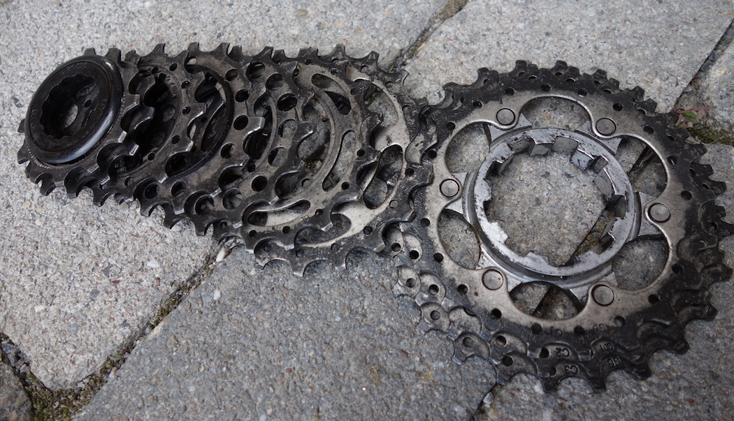

    voila quelques photos :
    Problème changement cassette ! (corps de roue libre spécifique Shimano 10V ?) L35o
    Problème changement cassette ! (corps de roue libre spécifique Shimano 10V ?) Zcwy
    Problème changement cassette ! (corps de roue libre spécifique Shimano 10V ?) E1s1
    d'avance merci chapeau!
