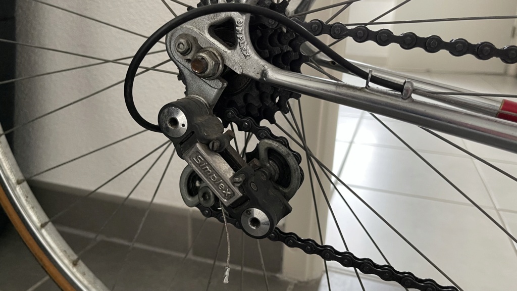

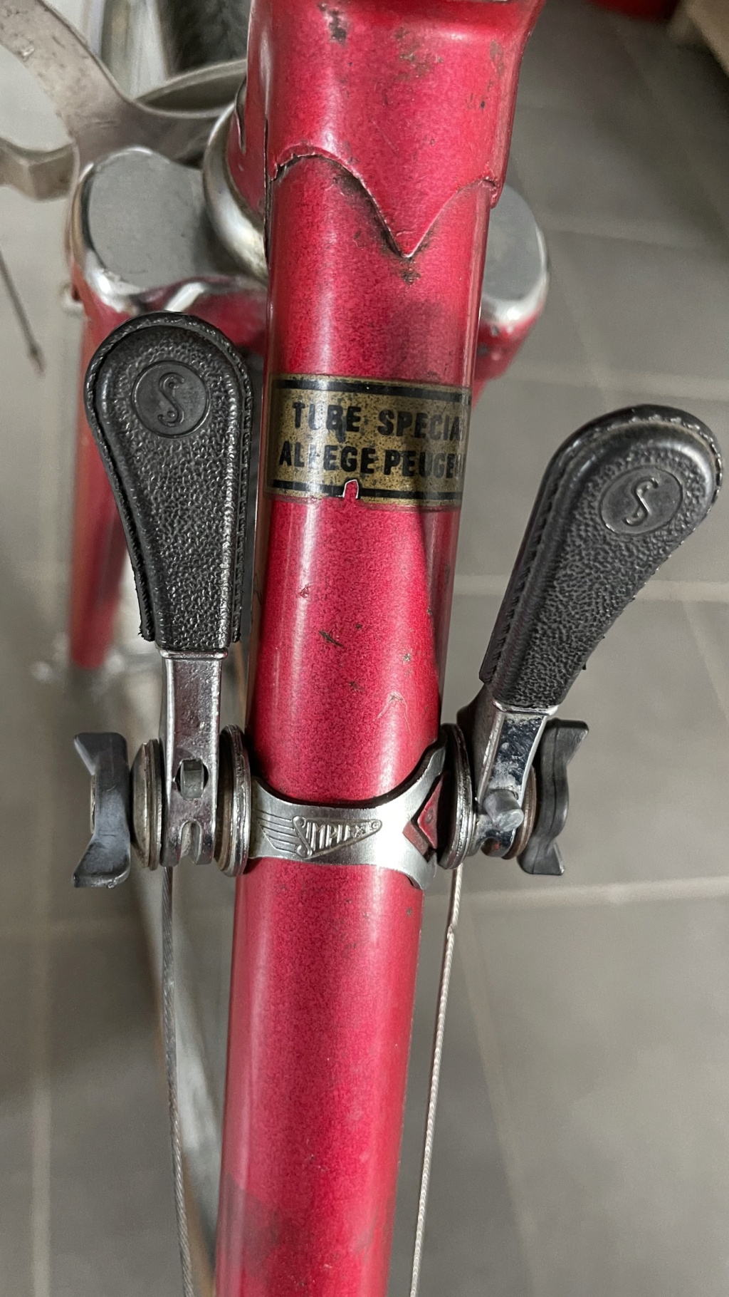

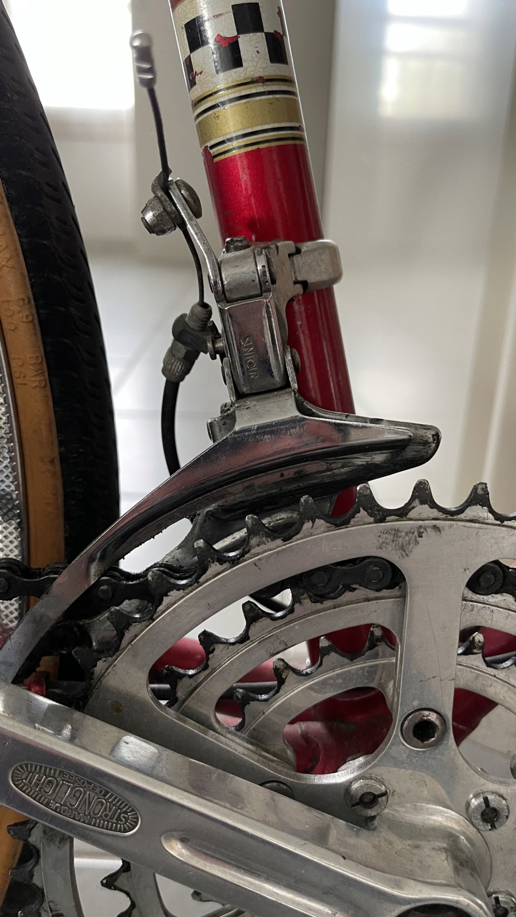

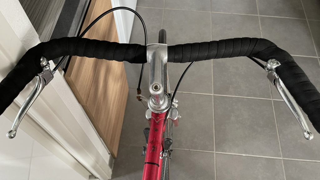

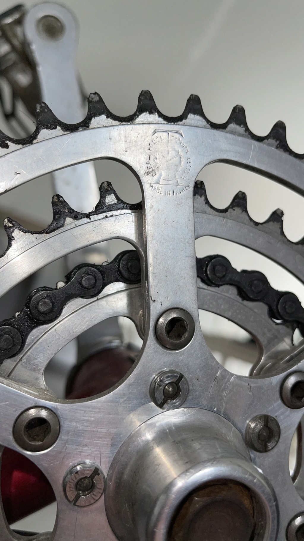

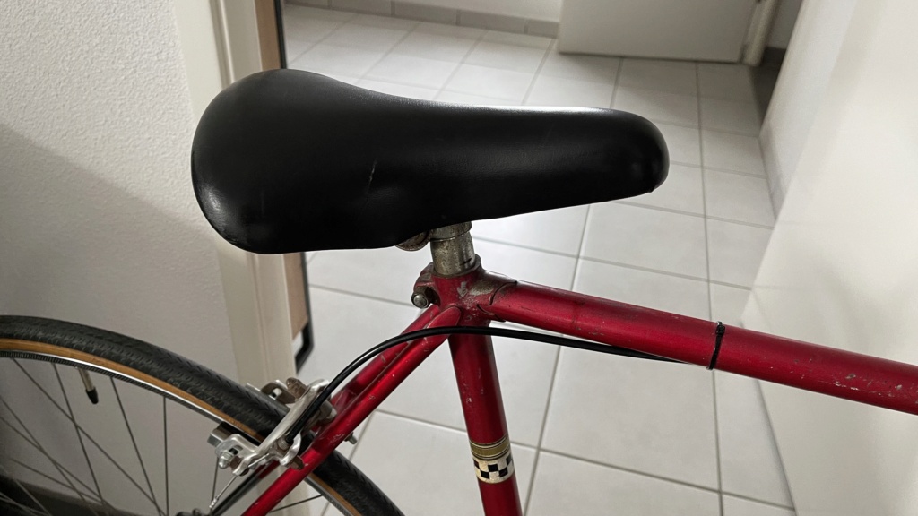

    Voici ma petite acquisition du jour. Mon premier vélo vintage, un Peugeot que je souhaiterais rénover du mieux que je puisse.
    À noter, je suis novice (mais vraiment, on ne peut faire pire) donc désolé des possibles idioties que je risque d'annoncer dans les lignes qui suivent...
    Donc !
    Peugeot PA60 (si je ne me trompe pas...) équipé de:
    - dérailleur avant... euh... impossible voir une marque  Embarassed
    - dérailleur arrière "Prestige" Simplex
    - guidon et potence sans marque (?)
    - moyeux sans marque
    - pédalier Stronglight (49D - 170), tripe plateau
    - pédales (??)
    - selle classique ("Made In Italy" Peugeot PA60 1f1ee-1f1f9 )
    - roues "LYOTARD"
    - freins "Star Forced"
    Pour référence, j'ai beaucoup étudié ce fil: https://www.velovintageagogo.com/t14249-peugeot-pa60-1976
    ...Qui me fait penser que ce PA60 n'a de PA60 que le cadre et pédalier ?...
    A suivre quelques photos de la bête. A votre avis, je commence par quoi ?  Embarassed  confused
    Je vais déjà m'essayer au réglage des Shifters (quand je vous ai dit que j'étais novice...)

    il faudrait remettre les pièces d'origine ...

    Message  prosperjunior Sam 10 Avr - 22:49
    Le "tube allégé" Peugeot, de par ses qualités de poids et de résilience médiocres ne fait pas du PA60 une randonneuse mais simplement un demi-course, quel que soit son équipement, ici plutôt meilleur qu'à l'origine.
    Néanmoins, cette bicyclette est améliorable en lui remettant les freins Mafac Racer qu'il avait à l'origine, des dérailleurs Simplex "tout métal", et des roues à jante dural à moyeux à blocages, et bien sûr un cintre dural course et des garde-boue et éclairage.
    Si tu en envisages un usage simplement urbain, garde-boue et éclairage suffiront, quoique des roues en dural lisses seraient bien plus sécurisantes que celles en acier sous la pluie innocent ...
    Pour la selle, il faudrait demander à tes fesses ce qu'elles en pensent héhéhé! !

    Bonsoir @prosperjunior, merci pour ton retour !
    Du coup pour ma simple information, qu'est-ce qui distingue une randonneuse d'un demi-course  Idea
    Une idée de l'année ? Je pense que les freins & dérailleurs seront la première chose que je vais changer, et je voudrais bien lui remettre l'origine. Cette référence ci me semble bien ?
    Peugeot PA60 Captur10
    Peugeot PA60 Captur12
    - s'en suivront les roues / jantes. Je sais que c'est du 700 mais comment être sûr que ce soit du 700x28C si des annonces d'occasion ne le précisent pas ?
    Et...
    Rattraper les piqures sur le cadre, possible or not possible ?

    Message  MAFAC 2000 Sam 10 Avr - 23:23
    oui oui , les piqures c'est rien héhéhé!
    les mafac c'est les bon oui
    les roues du moment que c'est sur des moyeux grandes flasques NORMANDY ... ton vélo est de 1978 héhéhé!

    Message  BrandonLe Sam 10 Avr - 23:31
    MAFAC 2000 a écrit:oui oui , les piqures c'est rien héhéhé!
    Ok super pour les Mafac, par contre il ne vend que l'avant... Dommage.
    Pour les moyeux, penses-tu que cette annonce soit ce qu'il me faut ?
    Peugeot PA60 Captur13
    Les piqures tu laisserais comme tel ? J'hésite, de peur d'abimer encore plus la bête :snif:
    Par contre comment une telle certitude sur l'année ? Shocked

    Message  leconomiste Sam 10 Avr - 23:35
    Ca sent le bricolage dans une association de réparation ton vélo héhéhé!
    Il y a un peu de tout, et beaucoup de pièces qui ne sont pas d'origine. Mais il faut savoir ce que tu veux faire de ce vélo : un usage urbain, vélo du week end ou le remettre strictement d'origine pour quelques sorties occasionnelles ?
    Si c'est pour en faire un velotaff, et/ou que tu veux de la fiabilité, ne reviens pas à l'origine. Je te conseillerai même de le laisser comme ça si ça fonctionne bien.
    Selon ton choix de rester sur un triple ou un double le choix du dérailleur ne sera pas pareil.
    Si tu veux un remontage proche de l'origine mais fiable il faudrait aller vers du simplex SLJ, mais il faut avoir un peu de budget.

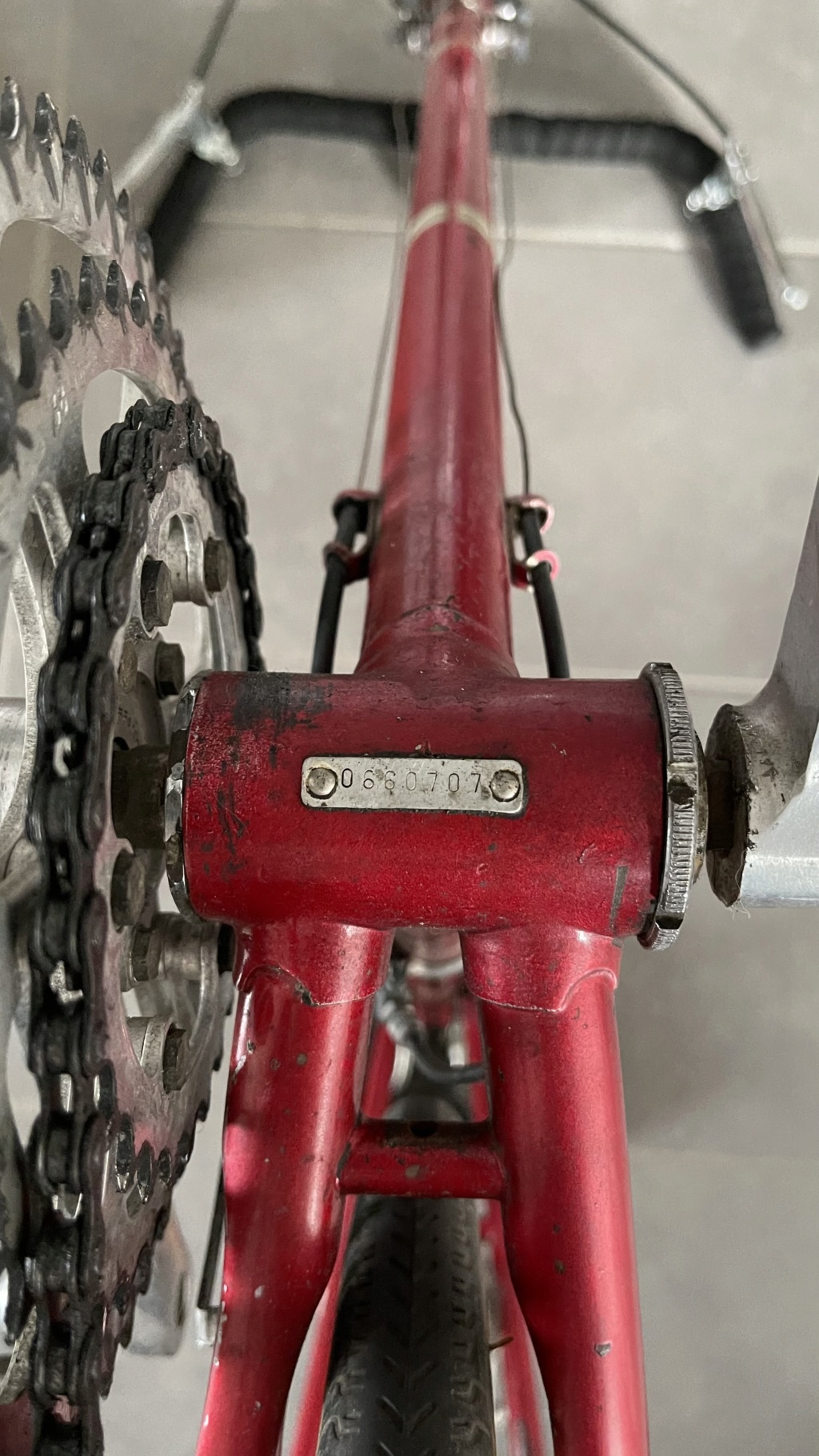

    Il a su la date avec le numéro de série en dessous le boitier de pédalier.

    Message  BrandonLe Sam 10 Avr - 23:40
    leconomiste a écrit:Ca sent le bricolage dans une association de réparation ton vélo héhéhé!
    Pire... Une boutique de vélo......... Embarassed
    Pour l'usage, ce serait plus de l'occasionnel, pour le plaisir de découvrir les alentours de Bordeaux etc... Donc je ne le roulerais pas tous les jours / semaines 🤷🏻‍� Mais je pense conserver le triple, d'où l'idée d'un simplex SLJ je suppose ?

    Message  MAFAC 2000 Sam 10 Avr - 23:48
    tu prends des roues ENTIÈRES  tu va pas t'amuser a rayonner ...surtout pour une 1ere fois !
    non achète un vélo entier au pire et tu le dépiote !
    1978 , pour les liseret dorés cyclops
    Si tu veux des MAFAC RACER  avec les triangles MAFAC et la rondelle de direction  en zamac qui est pétée , j'en ai  oui  Wink
    Peugeot PA60 Img_2114
    ton guidon par contre , voit avec charlotte , elle en cherche un ! héhéhé!
    j'ai un guidon si tu cherche + poignées MAFAC de frein Wink

    Message  BrandonLe Dim 11 Avr - 0:00
    MAFAC 2000 a écrit:tu prends des roues ENTIÈRES  tu va pas t'amuser a rayonner ...surtout pour une 1ere fois !
    Haha ça marche, merci pour vos bons conseils. Je vais fouiner pour les roues, c'est pas gagné pour l'instant, rien sur LBC...
    Du coup pour les freins et poignées, si tu as vraiment, tu te doutes que ça m'intéresse jaime!
    Et quid du guidon ? Ca peut intéresser une personne du forum c'est ça ?

    Juste pour les roues, le principal est que ce soit des 700C c'est ça ? L'histoire du 28C c'est pour le boyau / roue ?
    Messages : 17071
    Points : 18752
    Peugeot PA60 Empty Re: Peugeot PA60
    Message  MAFAC 2000 Dim 11 Avr - 0:26
    28 , c'est la monte d'origine !
    du peut y monter de 23 a 32 .
    oui 700c ou norme ERTRO = 622 héhéhé!
    demande au mr s'il peux t'envoyer ces roues qu'il te faut pour le tiens héhéhé!
    https://www.leboncoin.fr/velos/1961004866.htm?ac=1481102916

    Ok ça marche ! Donc 700c, moyeux grande flasques 36 trous, et on sera bien !
    Et tu arrives à savoir, malgré la qualité des photos, que ce sont les roues qu'il me faut ? Shocked Shocked

    C'était la monte d'origine , les grandes flasques disparaissent pour fin 1981
