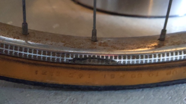

    Bon du coup c'est bien beau, mais qui dit prix dérisoire dit forcément quelques tuiles...
    Outre le fait qu'il n'y ait pas de selle, pas le bon cintre, pas de manettes de vitesses, pas de feu arrière (mais il a quoi pour lui ce vélo finalement?), bah y'a encore tout ça qui va pas :
    - les jantes ont des pocs du coup je sais pas si ça empêche de rouler (niveau fragilité je veux dire)

    fait tourner tes roues et tu regarde le voile cyclops

    Messages : 2319
    Points : 2483
    Motobecane T10 1972 Empty Re: Motobecane T10 1972
    Message  prosperjunior Mer 14 Avr 2021 - 23:55
    Le pédalier du T10 était en acier à clavettes et celui du CT2 un Shimano Selecta, une merde infâme que je me suis empressé de virer héhéhé! ... Les freins du T10 sont peut-être des Weinmann quand ceux du CT2 sont des Dia-Compe identiques produits sous licence Weinmann.
    Sinon, c'est la même chose. Le gros mérite de ce vélo c'est que c'est indestructible et que tu peux l'aménager à peu près comme tu veux super! .
