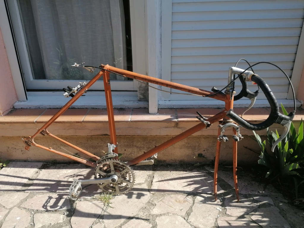

    Salut à tous les gogos,
    Voilà un vélo que j'ai récupéré à mon atelier participatif un vélo orange de gogo:
    Randonneuse orange Reynolds 531 Img_2059
    A la base je voulais me monter une randonneuse à partir d'un autre cadre se trouvant là bas avec des freins à tasseaux mafac seulement c'est un 56-57 et je fais 1,68m pour 82cm d'entre jambe...
    Mais je voulais récupérer le pédalier triple TA de ce vélo, finalement voyant que c'était un 54 et un full reynolds 531 je me suis résolu à le prendre et à le transformer en randonneuse.
    Randonneuse orange Reynolds 531 Img_2058
    Je vais donc le remonter bien comme il faut. Afin de m'en faire un vélo de randonnée en 700. Ce qu'il était manifestement vu les oeuillets de garde boue et le pédalier triple en 28/40/50.
    Il était équipé de ce pédalier triple, un bdp TA 344, un jeu de direction stronglight compétition , une potence 3ttt, du mafac racer (très rouillé d'ailleurs) et d'un dérailleur simplex SX A23 ou 22 en plastique (pas cassé) mais surtout en version pour triple plateau ! :

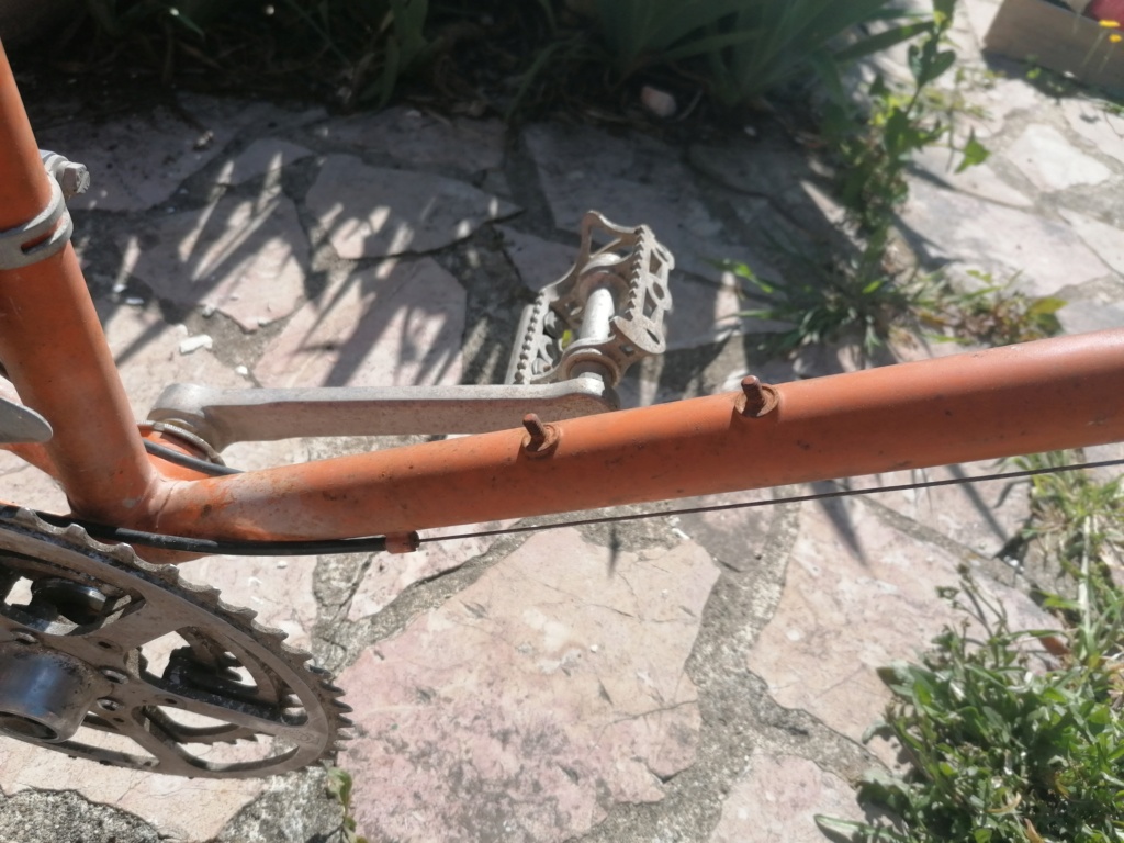

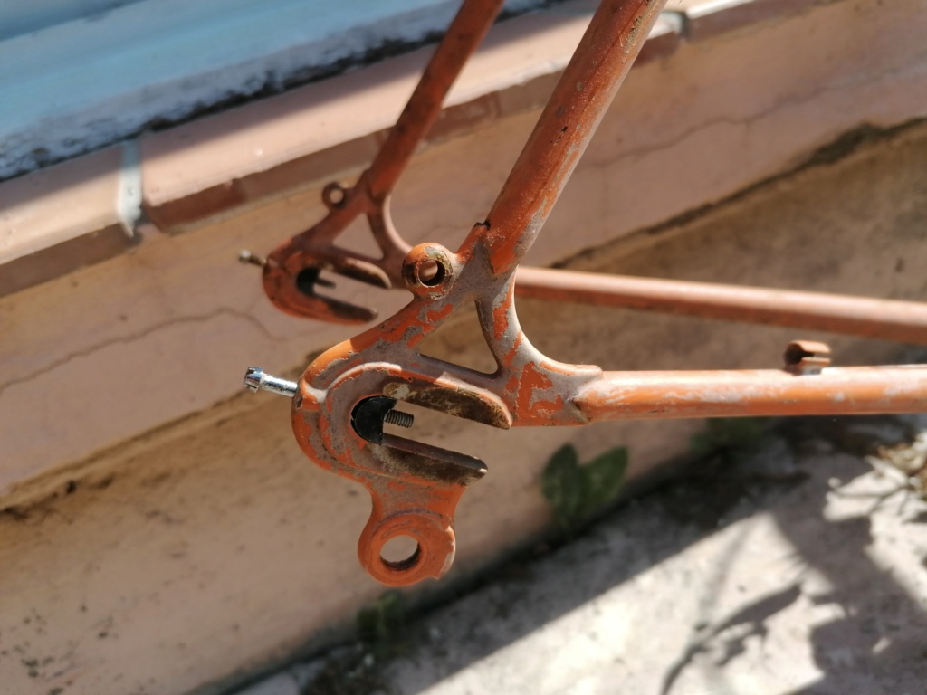

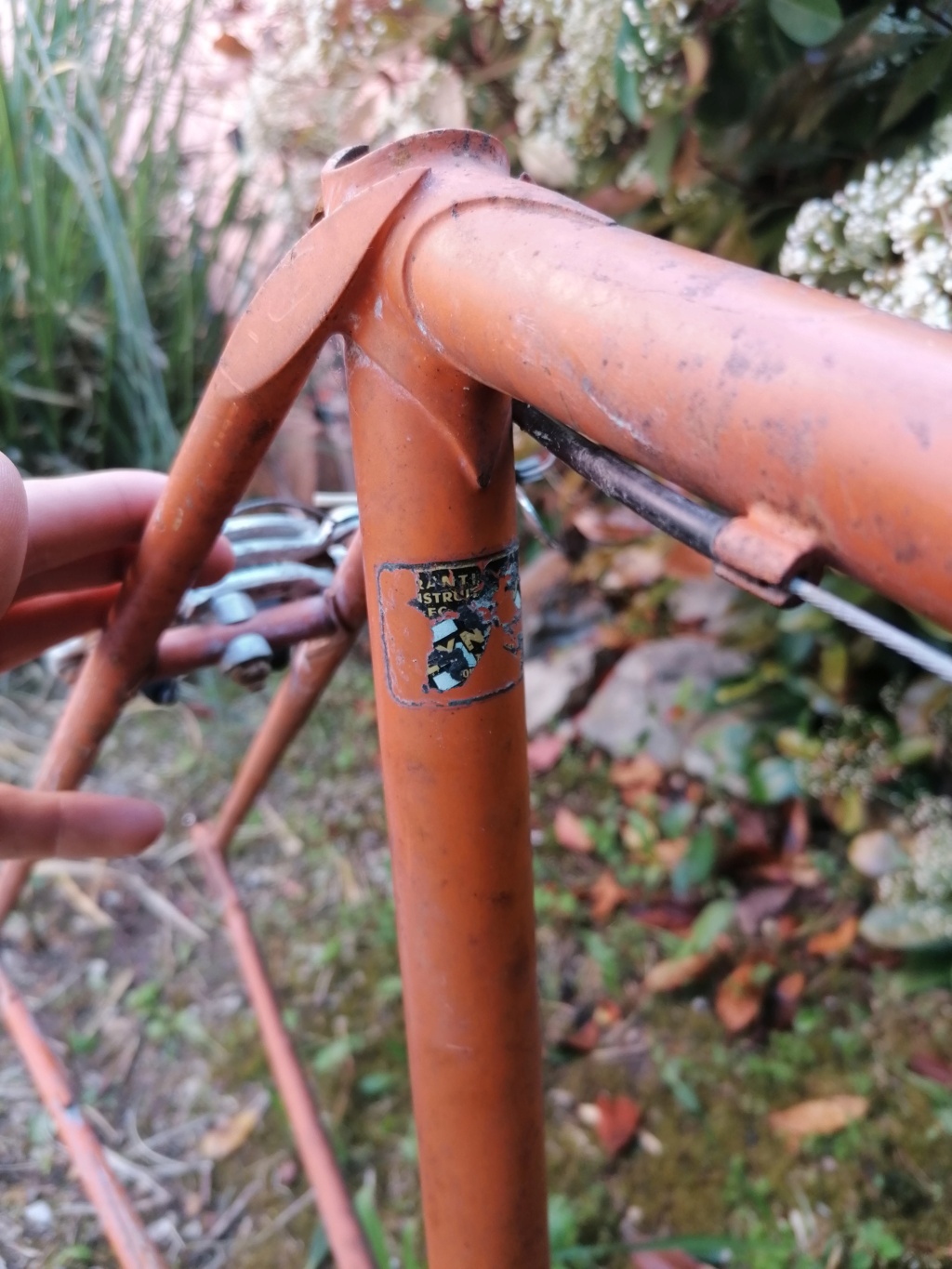

    Les raccords sont très beaux et bien faits:
    Randonneuse orange Reynolds 531 Img_2060
    Randonneuse orange Reynolds 531 Img_2063
    la jonction des haubans me parait assez peu courante j'en ai déjà vu sur le forum, des idées?

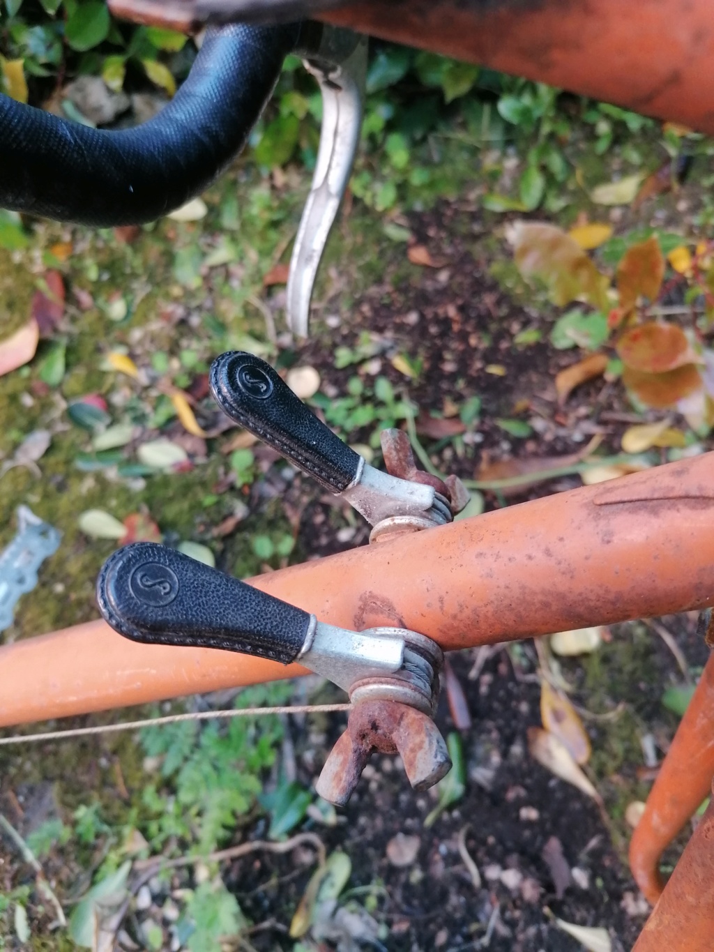

    Par contre le gars a soudé comme un sagouin des papillons plus solides que ceux en plastique d'origine et ça donne ça:
    Randonneuse orange Reynolds 531 Img_2068
    c'est très moche surtout que le pas de vis n'est pas adapté au pas de vis du cadre...et la vis simplex ne passe pas non plus, je vais donc devoir trouver quel dérailleur a été monté dessus et quelle vis mettre (prochaine investigations).
    De plus un truc qui me semble assez incroyable, les vis du porte gourde semblent être solidaires du cadre (peintes):
    Randonneuse orange Reynolds 531 Img_2067

    Pour les manettes de vitesses, moi je meulerais très soigneusement les vis soudées sur le cadre et je monterais un collier avec des manettes adaptées. Ca doit pouvoir se trouver en Huret ou Simplex dans ton atelier vélo.
    Le top moumoute étant ça (Simplex rétrofriction SLJ) :
    Randonneuse orange Reynolds 531 Simple12

    Alors je me suis mal fait comprendre, les papillons sont juste soudé sur une vis.
    Par contre le pas de vis de la vis n'est pas adapté à celui des plots brasés sur le cadre. je vais plus partir sur chercher la bonne vis et sinon oui je vais être obligé d'aller improviser...
    Oui elles sont géniales j'en ai sur un de mes vélos mais en 5ième génération, celles avec le trou au milieu du levier.
    Mon lejeune avec ces leviers: lejeune

    Bon j'ai essayé avec une roue 7 vitesses, ce n'est même pas la peine d'insister ça donne ça :Randonneuse orange Reynolds 531 Img_2071
    Et même avec du 6 vitesses ça passe pas
    Randonneuse orange Reynolds 531 Img_2070.
    Avec la roue 5 vitesses de mon Urago ça passe mais il faut un peu écarter les bases, comme si le cadre avait été légèrement tordu, je vais devoir vérifier la géométrie...
    Je vais donc devoir trouver une roue /moyeu avec 5 vitesses ou bien adapter mon campa que j'ai sous la main de 6 à 5 vitesses... J'ai sinon un moyeu helicomatic 6v qui passe presque mais les contre écrous des cônes sont fin alors que le campa a de gros contre écrou ! Je vais essayer de les changer.
    Est-ce que c'est le même pas /diamètre que sur un moyeu français ? Je crois qu'il y a des différences mais je ne suis plus sûr de moi.

    Comme Brocker's, le plus simple est d'écarter tes bases tout en insérant ta roue.
    J'ai eu l'occasion de travailler sur 2 Manufrance équipés de roue libre 4 vitesses avec des bases arrière de 120mm. Ils sont de 75 à 77.
    Pour ta roue arrière Campa, il y a au moins 2 longueurs d'axe pour 5 et 6 vitesses. Le pas de vis axe/cône est spécifique à la marque. Changer d'axe creux pour un plus court serait un défit, sauf si tu coupes pour réduire un peu la longueur, mais pas trop sinon ta RL de 5 toucheras ta base héhéhé!
    Le plus simple sera de mettre des contre écrou moins large, et ou retirer une deux rondelles, et écarter tes bases en mettant ta roue.

    brocker's vélo a écrit:Le fait d'écarter les bases de quelques millimètres à la main pour faire passer le moyeu n'aura aucune incidence.
    Avant les années 80 il était beaucoup plus courant de rencontrer du 5v que du 6v.
    Pour l'écartement oui je sais bien que ces quelques mm restent dans la zone d'élasticité de mon cadre. Mais remettre une roue dans ces conditions peut vite devenir un enfer j'ai un tobec critérium dans ce cas et c'est insupportable d'enlever et remettre la roue... Je vais essayer de trouver un petit moyeu en 120mm de 5v.
    Je ne pensais pas que c'était allé jusqu'aux années 80. Dans ma tête c'était plus debut/mi 70.
