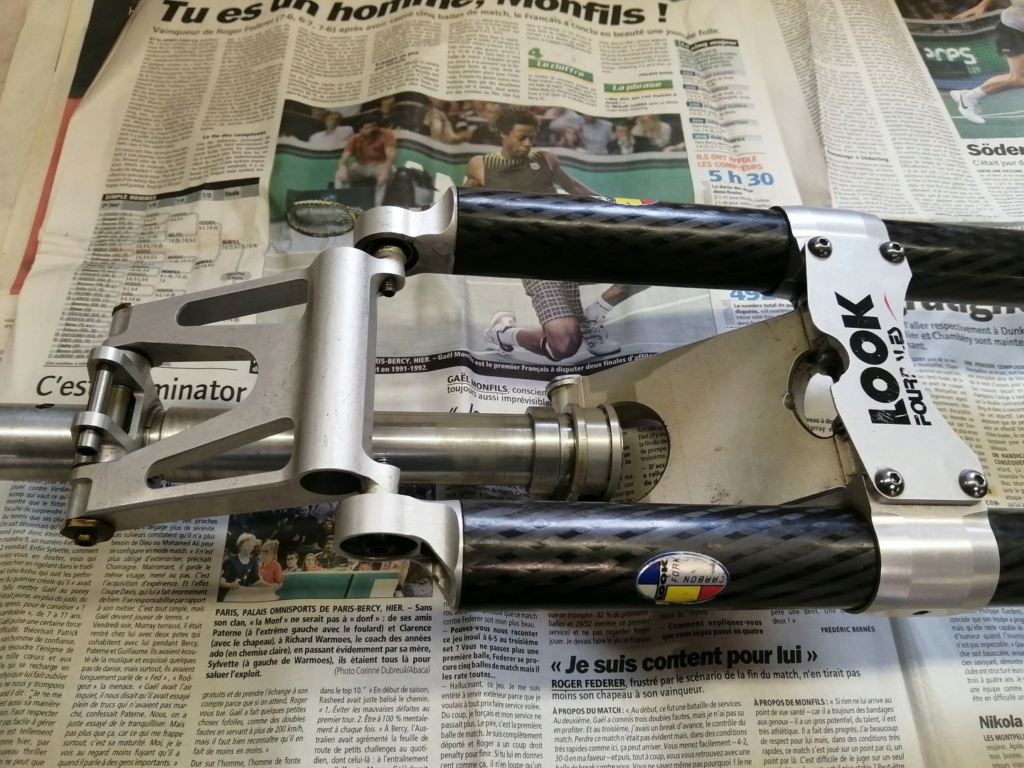

    Mon projet de nouveau "vieux" vélo sera sur une base de cadre de Giant NRS carbone avec une fourche Fournales et une paire de roue en 700 avec des pneus de 38 ou 40.
    L'objectif est de faire un vélo de vacances à moins de 11kg tous pleins fait, mixte VTT/route afin de continuer à pourrir la bicyclette électrique de mon épouse. hahaha!
    Donc, je viens de récupérer la dite fourche et me lance dans sa révision générale.
    Démontage fourche Fournales D8cd2410
    Démontage fourche Fournales Img_2101
    Par contre, je bute sur la dépose de l'axe du basculeur supérieur.
    Démontage fourche Fournales Img_2102
    Je n'arrive pas à le faire glisser, j'ai essayer à la presse (sans forcer c'est fragile cette bête).
    Avant d'employer la méthode forte, quelqu'un saurait-il comment il est monté Question Visé Question Autre Question

    Après appel chez Fournales, la bête est en morceaux.

    Démonter à la presse, l'axe était monté bien serré et il n'est pas en grande forme. Je vais changer les deux.
    Démontage fourche Fournales Img_2108
    Demain, remise en valeur de l'alu au vapor blasting.

    Pour l'axe, au vu du type de montage, celà devrait sortir plus facilement en chauffant l'alu avec un décapeur thermique. Fournales ne te l'a pas conseillé?

    J'ai tenté le chauffage mais pas trop, il y a des bagues en plastique.
    Quand à Fournales, ils sont aimables mais par exemple ils ne vendent plus les pièces, il faut envoyé le matériel et payer la MO de la révision; pas cool ... Rolling Eyes ...
