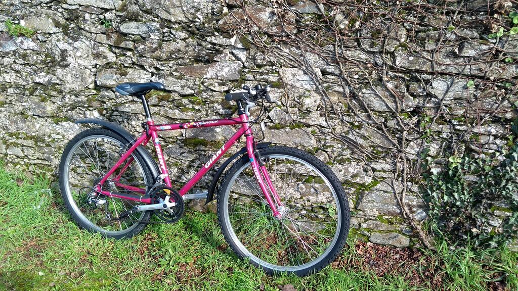

    Salut les Gogos,
    Je reviens aujourd'hui pour vous présenter ce Giant Coldrock.
    J'ai vu qu'il avait déjà un (grand/petit ?) frère sur le forum, celui d'Ed Shutter.
    Pour l'année je ne sais pas trop.
    Acheté pour vélotaf/voyage, son utilisation n'est pas encore bien définie.

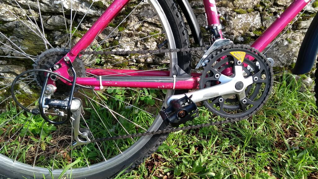

    Le cadre parait vraiment de bonne qualité (et à ma taille) c'est le côté positif, les dérailleurs me semblent bien aussi.
    Les périphériques de transmission sont par contre complètement morts. Je n'ai donc pas pu le rouler pour le moment.
    Il me semble complètement d'origine en 3x7v Shimano 400LX, pédalier Shimano Biopace.

    Je n'ai jamais vu une chaîne aussi allongée. Résultat : le pédalier est complètement HS : de belles dents de la mer pour le plateau intermédiaire.
    Dommage, j'aurais bien aimé tester ce type de pédalier de forme ovale. D'après mes recherches, c'est introuvable aujourd'hui.
