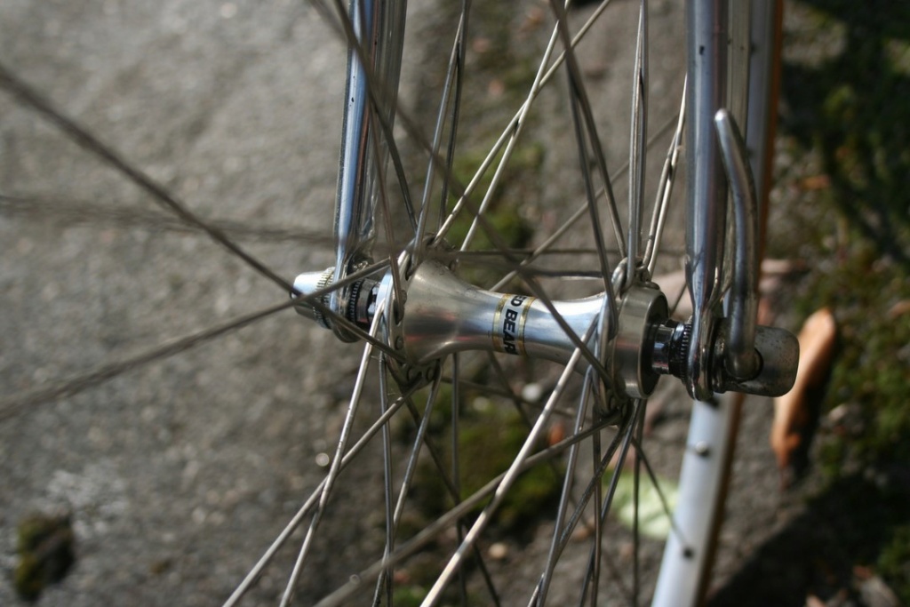

    j'ai acheté un vélo de la fin des années 80 qui vient d'un ancien vélociste grenoblois, "fabricant" également ses vélos. En tout cas les vendant sous sa marque. Le cadre a l'air pas mal. Reynolds 531 pro on dirait, raccords Prugnat victoire. Dérailleur AR Shimano 105, avant Sora, freins CLB Omega RS, pédalier Stronglight 100LX, jantes Mavic MA2. Pour 90€ j'ai tenté ma chance.
    J'ai du mal à identifier les moyeux qui sont montés dessus. Pour rendre les choses plus difficiles, le vélo a été récupéré par mon cousin et je ne l'ai pas sous la main pour l'instant. Je n'ai donc que quelques photos que je partage avec vous.
    Pour moi ça ressemble à des Sachs-Maillard New Success mais je n'en ai pas la certitude.
    Merci d'avance de partager vos suppositions, voire vos certitudes, si ces moyeux vous disent quelque chose.

    Ce sont des moyeux de la marque Suzue
    Ca ressemble a du Sachs mais aussi à du Suntour. Ils doivent être montés en roulements scellés, vu que c'est indiqué en tout petit dessus.
    En tout cas c'est Japonais.

    Merci à toi pour ce pointeur auquel je n'aurais franchement pas songé, n'étant pas du tout familier des produits de cette marque.
    Je vais pouvoir chercher un peu plus pour regarder ce que ça vaut en terme de qualité, ma référence (ce que j'utilise sur la plupart de mes vélos) étant le Mavic 501.
    A nouveau merci!
    Xavier

    Mavic 501 ou Mavic 500/550 doivent etre proches de ces moyeux Japonais en therme de qualité. Regarde du coté des SunTour Cyclone aussi, il se pourrait que ce soit les memes ou presque.
    Cette marque semble être du très bon matériel qu'on voit pas tout les jours, bonne pioche super!

    Suzue fait de très bons moyeux piste entre autres et a sous traité pour d'autres fabricants Nippons.
    On en trouvait sur certains VTT équipés en Suntour ou sur des productions hexagonales de la fin des années 80. J'ai eu aussi des moyeux destinés au Bmx ,100mm devant et 120 mm derrière. Comme c'est bizarre les mêmes cotes que pour un piste !
    C'étaient les mêmes que les tiens mais avec un axe plein.
