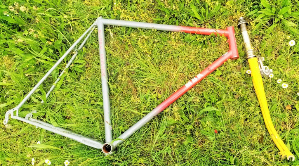

    je part de loin , on m'a donné QUE LE CADRE sgronf!  seul 2 choses n'ont pas été viré du cadre ; le passe cable CLB en plastique sous le BDP et le serrage de tube de selle encore présent ...mais la cuvette droite virée ( ça , c'est le truc qui va me posé problème agrreu!  ) c'est un pas de 100 j'ai essayé de visser une cuvette droite neuve en 35x1 de CAMPA triomphe neuve , rien a faire sgronf!
    la fourche , j'en ai 2 ...je pense partir sur la fourche siglé M  de motobec de 1980 la jaune est a repeindre donc pas envie ...
    qui peut me dire quoi mettre en boitier de pédalier , car là , je sèche soupir!

    Le 35 ne rentre pas ? étonnant que ça soit du BSC ou du 35.1 suisse Suspect salut!

    Klauss a écrit:Le 35 ne rentre pas ? étonnant que ça soit du BSC ou du 35.1 suisse Suspect salut!
    je ne sais pas .... pourquoi ça ne rentre pas ..je vais refaire le filet pour etre sur .....
    alors ventoux 85 , j'ai tout en HURET  et pédalier neuf en campa triomphe 52x40 , j'ai les roues et RL en 15x 28 et le reste ....
    c'est en fait le boitier de pédalier qui me chifonne sgronf! agrreu! bruno!

    et un boitier de renovation ?
    https://www.lecyclo.com/velo/pieces-detachees/transmission/boitier-de-pedalier/boitier-de-pedalier-sans-filetage-a-double-roulement-pour-velo.html?gclid=EAIaIQobChMIvJCxuJO98AIVlvlRCh0LmQVFEAQYASABEgLBCfD_BwE
    Messages : 4501
    Points : 4686
    MBK SUPER MIRAGE 1987 en COLUMBUS CROMOR Empty Re: MBK SUPER MIRAGE 1987 en COLUMBUS CROMOR
    Message  Stef18 Dim 9 Mai - 19:49
    Non trop récent pour du français, cadre Mbk pas Motobécane donc boîtier bsc. Et attention jeu de direction en 25,4 pas en 25x1. Donc ta fourche de 1980 ne devrait pas aller.

    j'ai un boitier de direction shimano fin 80 neuf en 25.4 ...'il doit se monter .... j'ai essayé le 25x1 ca "flotte" et n'accroche pas le tube , donc je m'en remet a vous , ceux qui connaissent chapeau!

    Jeu de direction iso donc boitier BSC , je doute d'un MBK en italien!
    Et pour le boitier il faut le commander en fonction du pédalier que tu veux installer.
