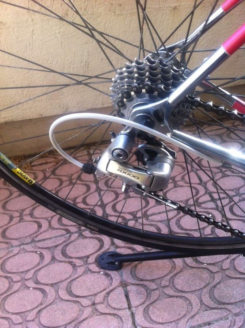

    Chaîne ajustée, moins deux maillons au final... Mais ça saute toujours...  Evil or Very Mad
    bruno lambermont
    bruno lambermont
    Messages : 3081
    Points : 3323
    Peugeot 531 Competition '89 - Page 6 Empty Re: Peugeot 531 Competition '89
    Message  bruno lambermont Dim 30 Mar - 14:27
    Me_PE10SW a écrit:Chaîne ajustée, moins deux maillons au final... Mais ça saute toujours...  Evil or Very Mad
    dans ce cas.... scratch est ce la chaine qui était d'origine avec la roue libre? si c'est pas le cas,une différence d'usure entre chaine et pignons peut provoquer ce genre de problème:exemple sur mon dernier mercier aucun problème avec les roues (je suppose) d'origine, par contre j'avais une paire de roues en resèrve en meilleur état que je lui reservais quand il serai fini,malheureusement j'ai le même problème que toi avec ces roues ou plutôt la roue libre (pourtant de même marque);les pignons intermediaires "sautent" quand je me met dessus  😢
    Messages : 7293
    Points : 7449
    Message  Me_PE10SW Dim 30 Mar - 14:55
    Oui... Cassete HG Shimano et chaine itou... J'ai vu ça ce matin en démontant les maillons (Shimano HG Narrow)... Autre souci, je ne peux pas percer pour mettre un rivet, le boitier de pédalier ne me laisse pas assez de place...

    Bon, du classique, démontage, dégraissage, nettoyage, regraissage, remontage...
    Peugeot 531 Competition '89 - Page 6 Xx_05_10
    Peugeot 531 Competition '89 - Page 6 Xxx_0510
    Montées :
    Peugeot 531 Competition '89 - Page 6 Xxxx_010
    Pour le problème de la chaine, un maillon était bloqué...
    Peugeot 531 Competition '89 - Page 6 Xxxxx_10
    Pour le plaisir :
    Peugeot 531 Competition '89 - Page 6 Xxxxxx10
    Tout fonctionne, derniers réglages demain, lors du galop d'essai !
