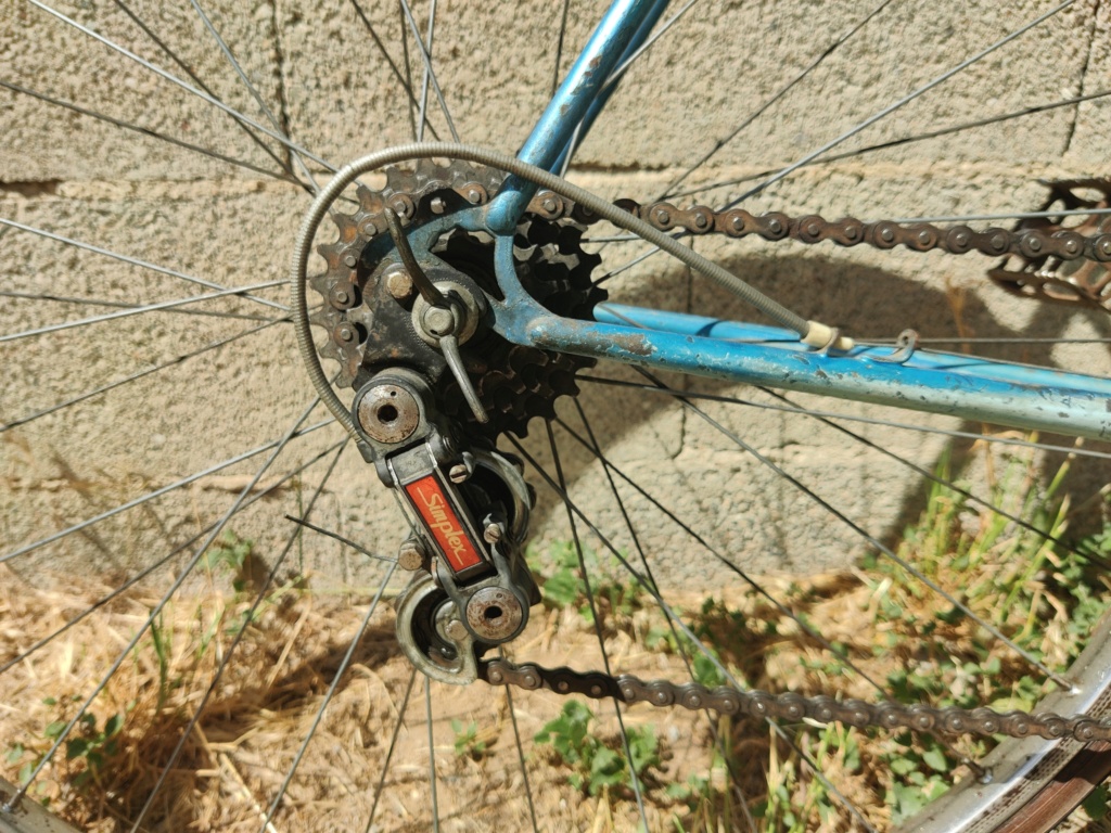

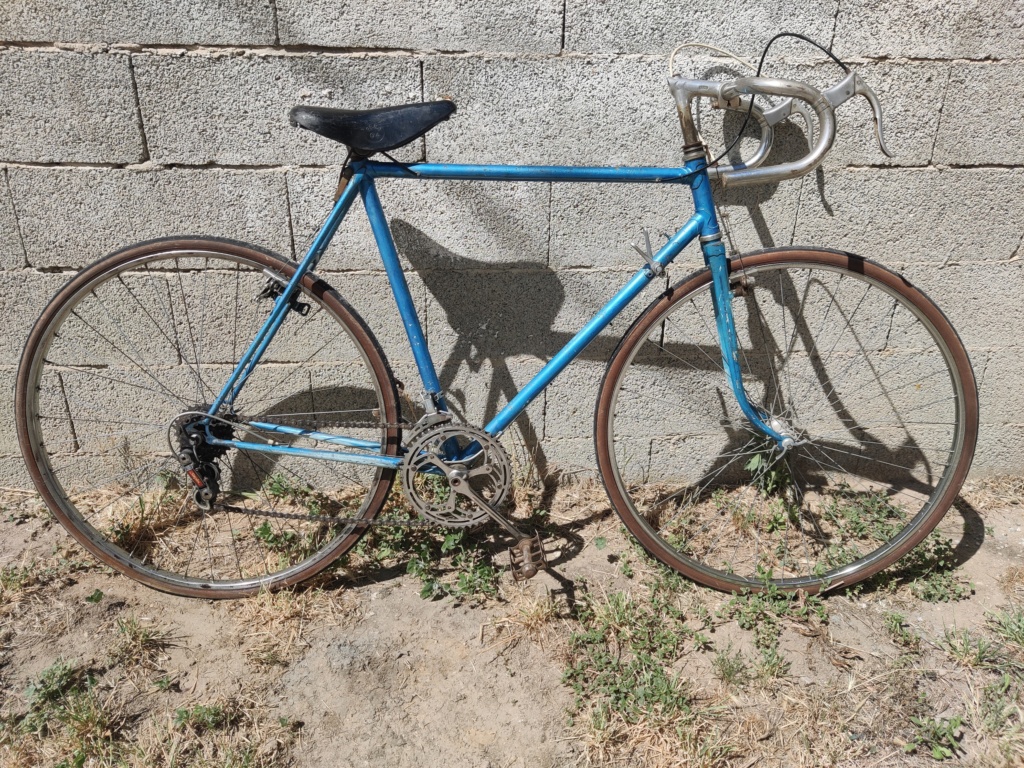

    Bonjour à toutes et à tous,
    J'ai récupéré ce vélo dans le garage de mes parents, malheureusement il a été entièrement repeint et tout les autocollants et plaques ont été retirés, j'ai donc beaucoup de mal à l'identifier scratch
    J'aimerais bien réussir à connaître le modèle, ou au moins la potentielle année de production.
    Ce que j'ai pu identifier :
    • Cadre en acier VITUS
    • Dérailleurs avant et arrière SIMPLEX
    • Freins MAFAC
    • Jante arrière en acier RIGIDA
    • Jante avant en acier LYOTARD
    • Deux plateaux et cinq pignons
    • La peinture dessous semble être blanche
    • Il y a ce que je pense être des portes pompe sur le cadre
    Identification vélo cadre Motobecane Velo_e10
    Identification vélo cadre Motobecane Caddre10
    Identification vélo cadre Motobecane Cadre_10
    Identification vélo cadre Motobecane Dreail10
    Identification vélo cadre Motobecane Pedali10
    Qu'en pensez-vous ?

    Hey, je pense que le lion de Sochaux c'est fait une teinture dans les années 70.
    Les experts confirmeront (ou démentiront) avec les gros plans.

    Salut, je ne sais pas si c'est moi mais on dirait que ta fourche est tordue. Je pense aussi qu'il est peu probable que ton cadre soit en vitus.
    Au vu de l'équipement, on dirait un vélo demi-course. Je ne sais pas trop quoi en penser car je crois qu'il a été en partie rééquipé lorsqu'il a été repeint. La potence est trop sortie, les manettes de vitesses ne sont pas à leur place, les jantes dépareillées, plus de gardes boues ni d'éclairage...
    Si il appartient à ta famille depuis longtemps essaie d'obtenir des informations sur ce qui a été fait dessus.
    Après c'est à toi de voir ce que tu veux en faire. Tu veux le laisser comme ça, le remettre d'origine ou le rendre plus cohérent pour ton usage ?
    Et est-ce que tu pourrais essayer de nous mettre plus de photo ? Plus on a de photo plus on est précis (en priorité les raccords, les inscriptions, etc. ) et on essaiera de t'en dire plus après.

    Bon, maintenant qu'il y a plus de photos, je peux te dire que ce n'est sûrement que le passe câble qui est un vitus

    salutances; +1: la fourche semble etre tordue. +1 aussi les tubes ne sont pas en vitus, c'est seulement le passe cable qui l'est. est ce que ça vaut le coup de mettre des frais dans ce genre de vélo pour le remettre en etat d'origine? c'est perso hein....mais non.
    Messages : 20719
    Points : 21569
    Identification vélo cadre Motobecane Empty Re: Identification vélo cadre Motobecane
    Message  Ed Shutter Lun 21 Juin - 18:14
    Il faudrait le peser, je ne pense pas que ce soit des tubes Vitus.
    C'est très certainement un demi-course à poil (il y a une patte de dynamo).
    La fourche est tordue.
    Les roues sont dépareillées.
    La transmission est ancienne avec une plage de rapport limitée. Ça doit aller pour Paris, à condition de ne pas essayer d'aller à Montmartre.
    Mais c'est du Simplex en plastique qui casse et pas des plus récents, et plus c'est vieux plus ça casse.
    En plus, il a été repeint. Un vélo avec une déco un peu datée et pas trop mal conservé à plus de style.
    La selle à l'air super et les freins MAFAC c'est bien.
    Je pense que tu auras compris que je ne suis pas enthousiaste.
    Tout est hors de prix en RP, quelle est la taille de cadre qui te convient ? On doit avoir mieux à sauver de la ferraille.

    ce cadre est un vieux MOTOBECANE de 1958-65 , le pédalier est surement le siens .
    pour les reste , tout a été rajouté/remplacé .
    sert toi de celui ci pour remonter ton jaune héhéhé!
