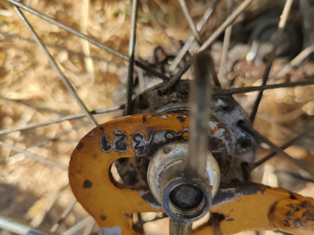

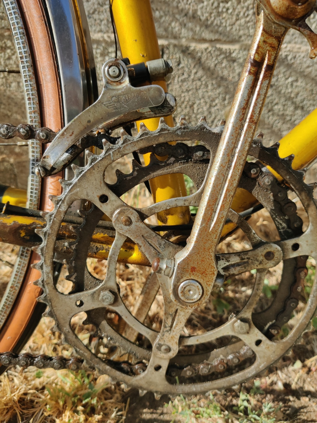

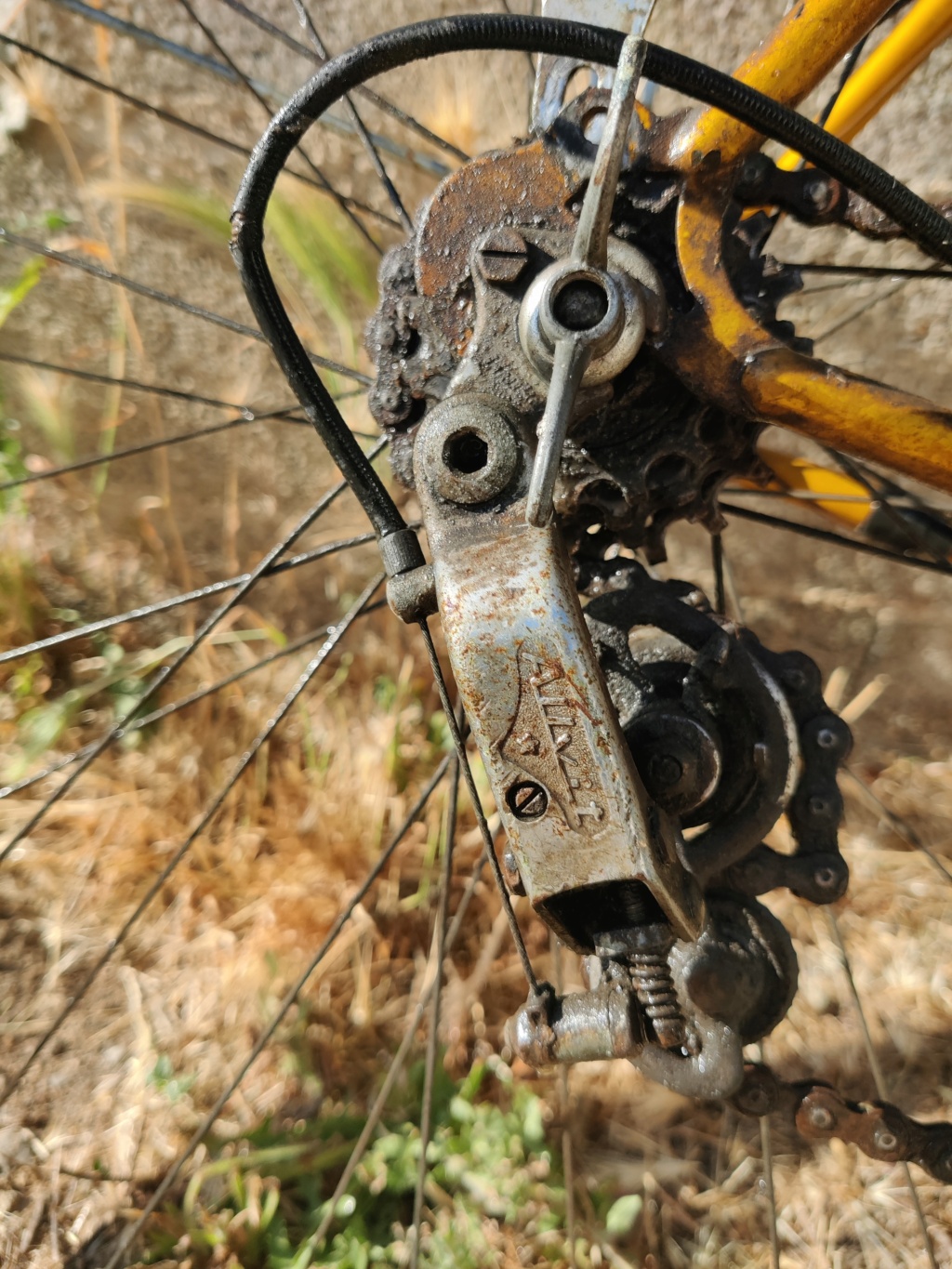

    Re-bonjour,
    Après avoir discuté ici du vélo que je pensais initialement récupérer Identification vélo cadre VITUS, plusieurs membre m'ont dit qu'ils pensaient que cela ne valait pas la peine.
    Je me suis donc enfoncée un peu plus profondément dans l'obscurité et les toiles d'araignées, et j'ai trouvé ce vélo Motoconfort à la jolie couleur dorée. Il est plutôt complet, avec un porte bagage et une dynamo.
    - Cadre Motoconfort ?
    - Dérailleur arrière Huet Allvit
    - Dérailleur avant simplex
    - Freins Racer
    - Roues 700C
    - Jantes Samir Saminox (appareillées cette fois)
    Qu'en pensez vous ? Vaut il la peine d'être restaurer ?

    Cette peinture dorée c'est pas ce que MOTOBECANE a fait de mieux mais ton vélo est sauvable. Les paries chromées peuvent se récupérer au vinaigre blanc ou au dérouillant. La peinture après nettoyage peut être couverte par de la peinture à maquette (Tu ne trouveras plus de peinture en bombe à ce coloris). Le dérailleur SIMPLEX n'est pas d'origine mais ne t'empêchera pas de rouler et une selle vintage ça se retrouve.
    Rien d'insurmontable à mon avis.
