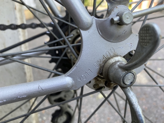

    Bonjour, basé en Finlande, je suis rentré en possession d'un Peugeot PH8M. Il semblerait que ce modèle se vendait ici à l'époque.
    Je crois qu'il est de 1984 (les deux derniers chiffres sur l'étiquette en dessous du pédalier mais les plus avisés pourront me le confirmer - ainsi que d'autres détails).
    Le cadre me semble en bon état et j'aimerais en faire un modeste single speed. Je vais avoir beaucoup de questions mais pour ce premier message j'aimerais savoir si c'est possible et pas trop compliqué (c'est-a-dire si je devrais immediatement abandonner le projet ou pas, sachant que mes connaissances en vélo sont limités - avec une soif d'apprendre  Very Happy  ).

    pat , je peut te dépanner , j'ai axe + pédalier complet + cuvette gauche et pédales , en 14x125 mm pas francais . en pas anglais le tiens  Shocked  scratch  tu est certain ????? peugeot ne montais qu'en pas francais en 1980 ...
    ton vélo est de 1980 = Y0 , 0 pour 1980 héhéhé!

    L'année sur l'étiquette, ce serait plutôt 1981, non ?
    1983, ça donne ça:
    Peugeot PH8M Id10

    le cadre et la déco sont de 1980 , l'étiquette est effectivement de 1981 , ; c'est le mix de pigeot lol! jailabanane
