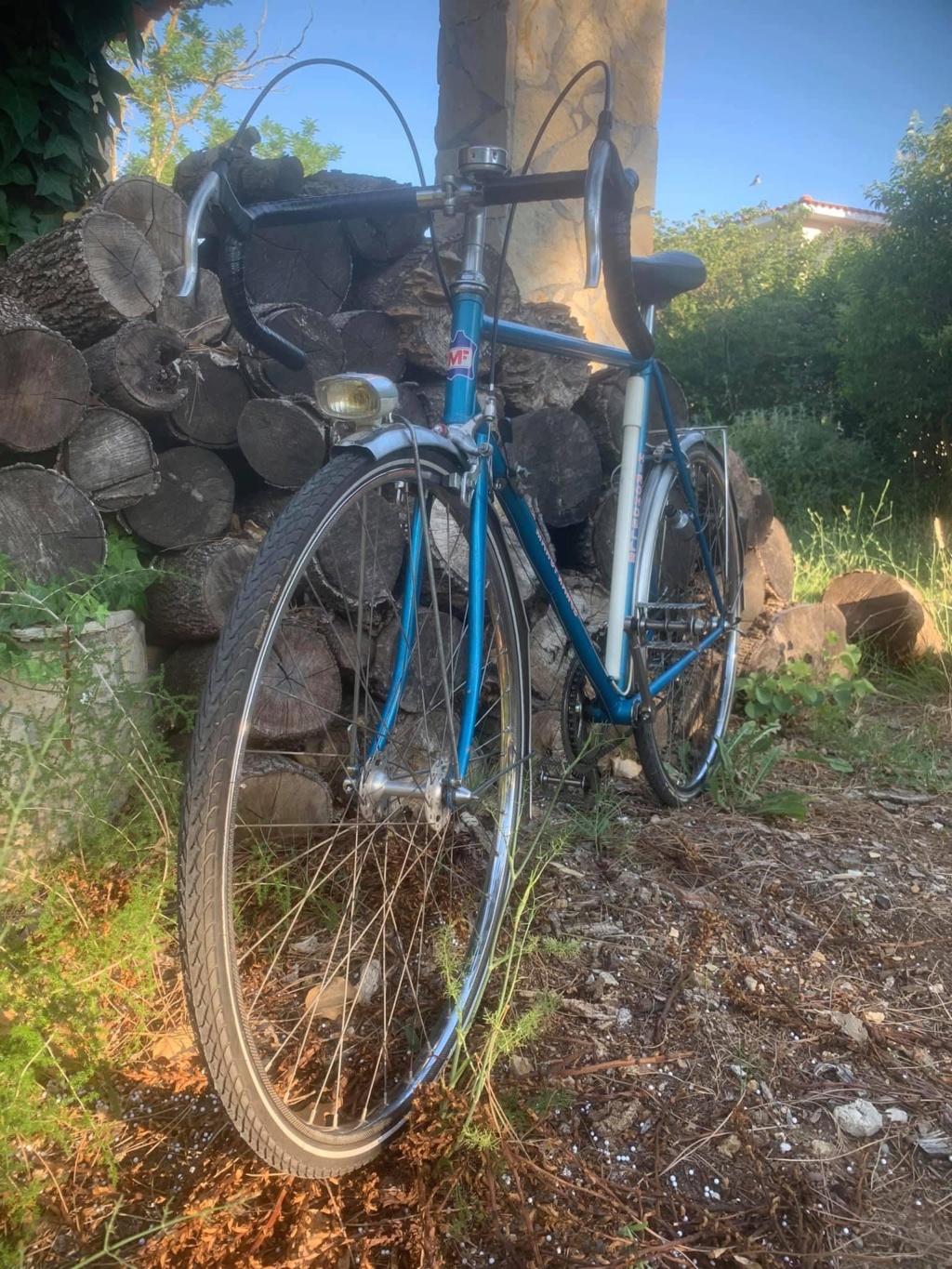

    J’ai pas pu résister…..
    Un Manufrance Hirondelle tubes en Durifort. En très bon état…….malgré qu’il est rencontré l’arrière d’une voiture. Fourche légèrement tordue, roue en 8 et le garde boue enfoncé en tapant le collier des l’évier de vitesses.
    Redressage de la fourche, redressage au petit marteau du garde boue et changement de roue.
    Remplacement provisoire du dérailleur arrière par un Shimano Altus, sur le Simplex il manque les 4 coupelles autours des roulettes guide chaîne.
    Remplacement des gaine et câbles, deux pneus neufs en 700x28 Michelin Proteck et le voilà près pour sortie des routes et affronter les petits
    chemins

    Tu as eu raison de ne pas résister Marco. "Sauvons les Durifort" !
    Et chapeau pour le sauvetage Smile
    Celui-ci m'a l'air d'être dans un bien bel état : la peinture a souvent bien plus de pocs.
    Je me demande si je n'ai pas quelque part les rondelles qui te manquent. Dis-moi si ça t'intéresse !

    Merci, je prendrais les côtes et les photos ce soir 👍
    Et oui il est en super état 😃
