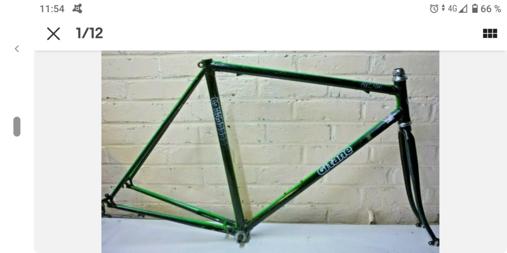

    J'ai acheté cet hiver ce cadre, 3 tubes Columbus Gara, en 53, pour regrouper les pièces qui encombrent mon garage et aussi essayer un cadre un poil plus petit que les 54 que j'ai toujours utilisés.
    Un Gitane roots Screen10
    Bref, un Gitane Avenir qui a bien morflé, avec un jeu de direction qui ne tournait plus et un jeu de pédalier du même acabit. Le démontage curieusement très facile m'a donné des cages de roulements juste tordues pour la direction et simplement détruites pour le pédalier. J'ai quand même pu sauver le jeu de direction.
    Rien à dire de spécial sur la peinture : un nettoyage à grande eau et du polish ne permettront pas de lui rendre un quelconque lustre d'antan. Un futur chantier en perspective. Cool
    Je passe sur la précision relative de mon pied à coulisse, le 25.4 que j'avais mesuré au départ s'est révélé être un 25.8.
    Côté pièces, j'ai fait mes fonds de tiroir :  jolis dérailleurs Shimano 105 8v des 90s, pédalier Exage 400 (remonté avec un 39 et un 52 tout neufs), pédales 105 type Look poncées jusqu'à l'alu après une tentative de mon frangin de les peindre en rouge à l'époque, freins Shimano 105 des 80s, brifters RSX 7v, sur un cintre 3TTT Forma SL, selle Flite.
    Pour l'instant, j'ai une roue arrière Shimano RX100 trouvée à la déchetterie. Le moyeu était bloqué, un démontage et nettoyage en règle et ça tourne tout seul. Manque encore la roue avant, paraît que ça sert...
