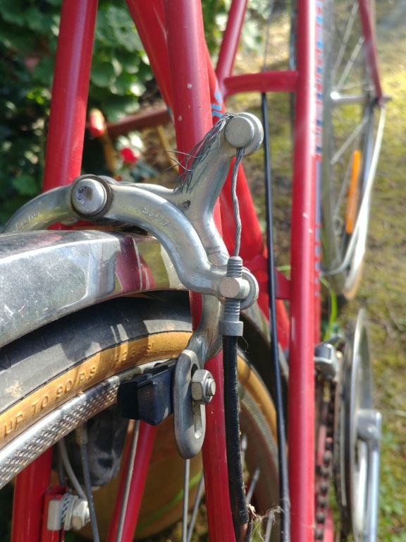

    Pour le freinage c'est une autre histoire : à l'avant comme à l'arrière seul le patin relié aux câble bougeait, l'autre restant quasiment immobile. A l'avant un des étrier était comme soudé au ressort. A noter que c'est le même étrier utilisé à l'avant et à l'arrière ! Sauf qu'à l'arrière la vis de tension et celle de blocage du câble sont montées de manière inversée, très astucieux. Un démontage et un nettoyage de ces étriers Lam 59-77 s'imposaient aussi.
    Peugeot P18L 1983 20210613
    Peugeot P18L 1983 20210615
    Malheureusement les bagues qui retiennent les tiges ressort sont parties en poussière dans le démontage :
    Peugeot P18L 1983 20210710
    J'ai donc tenté d'en fabriquer une autre dans une bague en plastique que j'ai trouvé. Mais celle-ci s'est cassée au montage et j'ai à nouveau un patin quasiment immobile.

    Je ne connaissais pas l'Id Form et je retiens pour d'autres utilisations. Ici je pense que cela casserait comme la première bague que j'avais fait dans une entretoise en plastique (type bakelite). Le ressort sous tension exerce une certaine force vers le haut contre cette bague lorsque le frein est actionné.
    J'avais bien pensé tailler un écrou en acier, mais je n'ai pas les outils, le laiton est sans doute la bonne option. Au final, à la recherche du bon écrou, j'ai mis la main dans mon bric-à-brac sur des écrous papillon qui semblent juste parfaits pour retenir les ressorts après une petite coupe à l'outil multifonction:
    Peugeot P18L 1983 20210712
    Peugeot P18L 1983 20210711
    Le filetage de la vis avant est trop endommagé et je n'ai pu remonter aujourd'hui que l'étrier arrière. J'ai retrouvé une mobilité suffisante du patin de gauche, le freinage est satisfaisant pour l'utilisation urbaine du vélo  suuper! (pas pour descendre l'Alpe d'Huez glousser ).

    Pour le frein avant, j'ai aussi ajouté une fine bague en Id Form. Elle interdit toute translation de l'étrier gauche qui reste ainsi bien centré sur l'axe de la vis. J'ai aussi dû inverser le sens de la vis. En effet, du fait de l'écrou qui tient le garde-boue, le montage n'était pas possible autrement. J'ai retrouvé un bon freinage et avec des nouveaux patins il serait comme neuf !
    Peugeot P18L 1983 20210713
