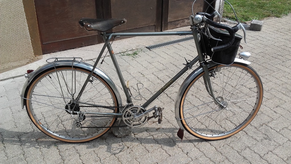

    Message  Gilles64 Sam 17 Juil - 18:15
    Comme promis ci joint 2 photos de mon Jo Routens restauré l'an dernier. Son dérailleur arrière ne possède pas de ressort pour maintenir la chaîne en tension quand on change de pignon, il faut actionner un levier (identique à ceux des vitesses) pour rattraper le mou de la chaîne ou en donner en fonction de la taille du pignon ou du plateau avant. La sacoche n'est pas d'époque mais pas toute jeune malgré tout.
    Mon Jo Routens 20190812
    Mon Jo Routens 20190811

    Une belle machine !
    Du coup j'ai enfin compris à quoi servaient les leviers de dérailleurs double.

    Vers 1960, non ? Belle machine...

    oui je pense entre 50 et 60

    Magnifique !
    Comment fonctionne la double commande de freins avec les guidonnets ?
    Même câble qui passe dans une poulie ? Mais le tirage est alors 2 fois plus faible ?

    Oui c'est bien ça deux commandes sur chaque frein avec câbles

    C'est le système du va-et-vient avec une double-poulie, les deux leviers étant reliés au même câble:

    J'avais envisagé il y a quelques années de faire ça vu mon affection pour les guidonnets et profiter du meilleur des 2 mondes. Mais ça divise le tirage par 2, donc en toute logique il faudrait des étriers ou des leviers spéciaux avec un avantage mécanique recalculé.
    Ca double aussi le nombre de gaines. In fine je ne l'ai pas fait car je préfère une potence plus longue quand j'utilise des guidonnets.
    Je ne sais pas ce que ça vaut en pratique, mais j'admire l'originalité du système qui participe à la personnalité de ces superbes bicyclettes  jaime!
    Comment est fait le câble, vu qu'il faut une butée à chaque extrémité ? Ou alors une des poignées est modifiée pour inclure un pincement du câble par vis ?

    Rantanplan a parfaitement explique tout ca même montage sur mon Routens!

    Il est beau ton Routens.
    C'est un très grand cadre ! La selle est bien trop basse et il lui faudrait une sacoche Sologne ou Berthoud
    Dommage il est trop grand pour moi  Mon Jo Routens 1f603

    J'ai eu la chance de rouler cette semaine (60 km dans les Vosges du Nord) en présence de Gilles et sa randonneuse Jo Routens.
    Belle machine (la Jo Routens ......) hahaha!
    Cette machine, en bon état, a sûrement beaucoup bourlingué et elle a évolué au fil des années.
    Quelques remarques :
    Il y a un aimant sur les rayons mais je n'ai pas vu de compteur ?
    Les tringles des gardes boues sont récentes (genre du Berthoud) ?
    Il manque la protection de la base (coté chaîne).
    La selle est trop basse pour ce cadre mais convient certainement à Gilles.
    Il faudra, si le propriétaire est d'accord, que je fasse de nombreuses photos de détails de cette splendide machine.
    J'suis curieux de savoir comment Gilles va "restaurer" sa Jo Routens mais en tout les cas elle roule bien j'en suis témoin.
