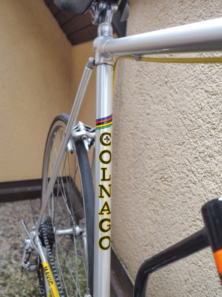

    Ici mon vélo de tous les jours, que j'aimerais identifier plus clairement n'ayant pas trouvé grand chose de mon côté concernant des cadres Alan stickés Colnago et Mavic... Les seules modifs de ma part sont les roues qui étaient à l'origine des Wolber TX Profil bien rincées et les patins de frein, sinon tout est d'origine si tant est que celui qui l'a abandonné dans ce garage n'ait rien changé de son côté   innocent
    Il m'a l'air d'être plutôt bien équipé avec un groupe Campa Nuovo Record à l'exception du grand plateau qui ressemble à un Stronglight et du combo potence/cintre qui sont des Cinelli.

    Si vous avez des idées concernant son identification, ce serait avec grand plaisir ! J'aurais aussi aimé savoir s'il était possible de rattraper quelques petites éraflures dues à mon cadenas sur le tube diagonal sans tout flinguer ? J'ai pensé à de la laine d'acier 000 par exemple mais comme je sais pas s'il est en alu "brut", peint ou anodisé, j'ai préféré attendre.

    Visiblement Alan et Colnago ont bien travaillé ensemble mais à première vue ça collerait pas avec le tien... Mais après ça peut très bien être quelque chose de pas répertorié sur http://labibleduvelocataloguesalan.blogspot.com/p/alan-datation.html

    Les autocollants Colnago sont beaucoup plus nombreux que les cadres fabriqués. Quant aux Mavic il y en avait autant qu'on en voulait. Donc ne te base pas là là-dessus. Pour la vis il suffit de la changer. Mais ne serre pas trop fort. 5nm suffisent. Si la tige descend encore, soit la tige n'est pas au bon diamètre, soit le raccord est ovalisé. Vérifie bien tous les raccords qui ont tendance à se fissurer sur les Alan.
    Attention à la laine d'acier sur ces cadres anodisés !
