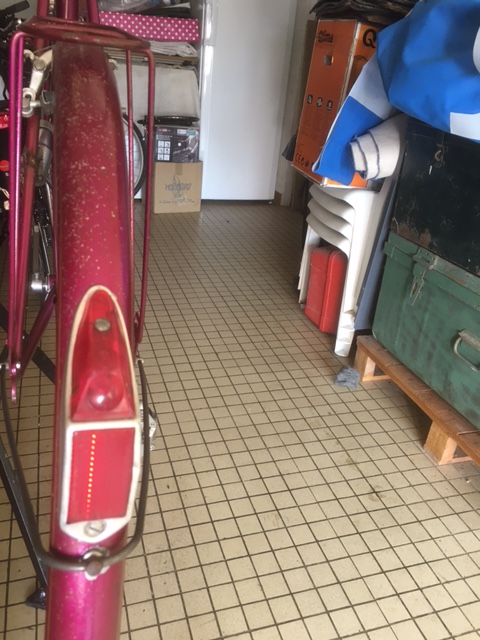

    Message  papa86 Dim 8 Aoû - 16:29
    Voici un DC4 qui a bien (mal) vécu, transformé, martyrisé et abandonné par un chti qui n'arrivait pas à le réparer et qui a fait qq conneries dessus. Je lui ai échangé contre un truc moderne.
    Des détails sympas néanmoins .

    Message  papa86 Dim 8 Aoû - 16:32
    Motobécane dc4 abandonné Img_2412
    systeme de reglage de tension avant et arriere sympa!

    J'ai retrouvé une manette d'origine et viré le schmilblick fait pour avoir dp, hélas pas de dérailleur allvit d'origine, je mets un huret 75 temporaire;
    le mec a martyrisé les clavettes embouties et prises dans les manivelles ,bloquées soudées et je ne peux pas virer ce dp solida pour un mono plateau comme d'origine........
    Motobécane dc4 abandonné Img_2414
    Motobécane dc4 abandonné Img_2415

    Message  papa86 Dim 8 Aoû - 16:40
    j'ai retrouvé un cintre et des leviers adhoc, renové les racer rouges, nettoyé graissé, polish doux de la peinture qui a bien morflé mais je veux garder  la patine, 2 couches de vernis dans la foulée à 1h d'intervalle.
    trouvé 2 roues maillard  grandes flasques qui iront dessus à dévoiler.
    reparé les feux, arriere cabochon reparé et vitre avant j'avais en stock.
    Voilà pour le moment  ou j'en suis.
    interrogations et pense bete :
    trouver 2 fixations patin racer avant comme arriere (j'ai les patins et porte patin)
    solutionner sortie du pedalier (ou sinon passer en dp réel mais trouver une solution esthetique pour manettes doubles car plot de cadre uniquement à droite)
    trouver un all vit d'origine eventuellement
    devoiler les roues
    verifier electricité , ai tout deconnecté remonté , ampoules neuves, j'ai 2 dynamos d'epoque au cas ou elle est deficiente)
    voir guidoline coton noir? ou blanche laquée?
    cablerie et gaines blanches
    Motobécane dc4 abandonné Img_2416
    Motobécane dc4 abandonné Img_2417
