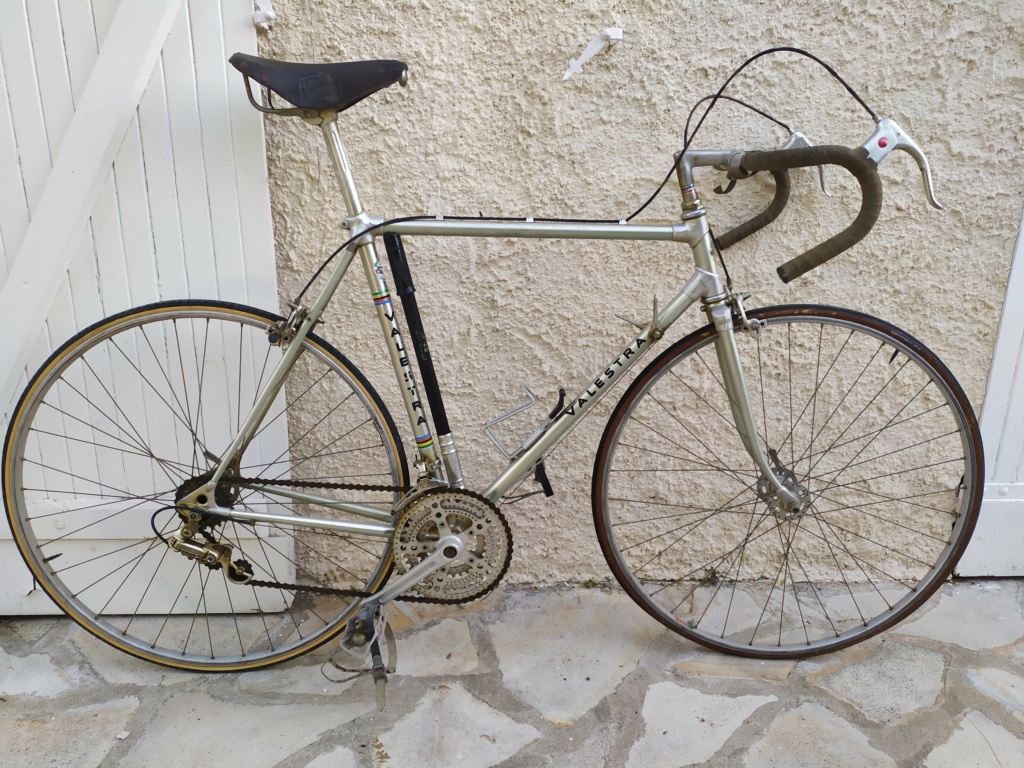

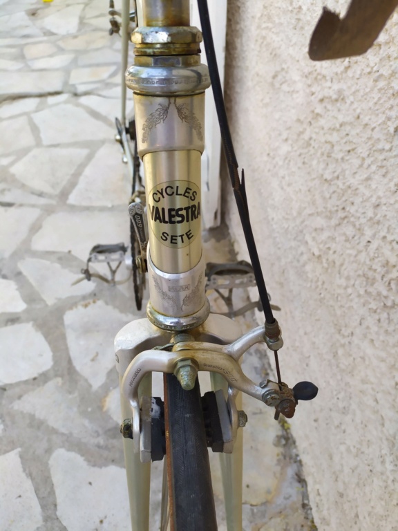

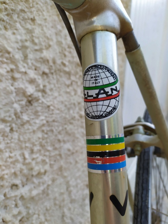

    Je vous présente un Alan que je viens de récupérer à Balaruc  glousser  . Le vélo a été monté par les cycles Valestra à Sète.
    D'après le vendeur, le vélo appartenais à son frère qui faisait des compétitions avec. Il ne l'utilisait pas pour l'entrainement.
    Il trainait sur leboncoin depuis presque un mois mais l'annonce n'indiquait pas que c'était un Alan. Cycles Valestra - Cadre Alan 1980? 1f603.
    Le cadre semble être le modèle "Super record" vu les raccords. D'après cette image, je pense qu'il date de 1980 mais certains composants semblent dater d'avant... De toutes façons, il est difficile de pouvoir dater un vélo monté à la carte.
    Cycles Valestra - Cadre Alan 1980? Sans_t13

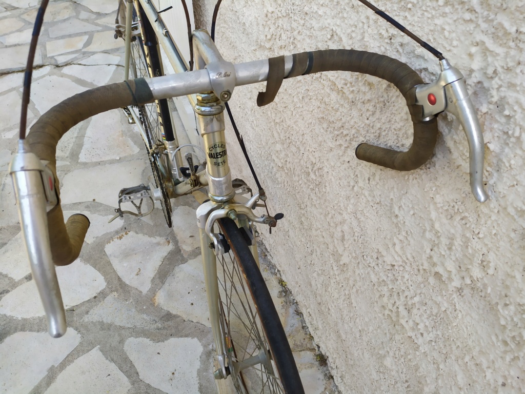

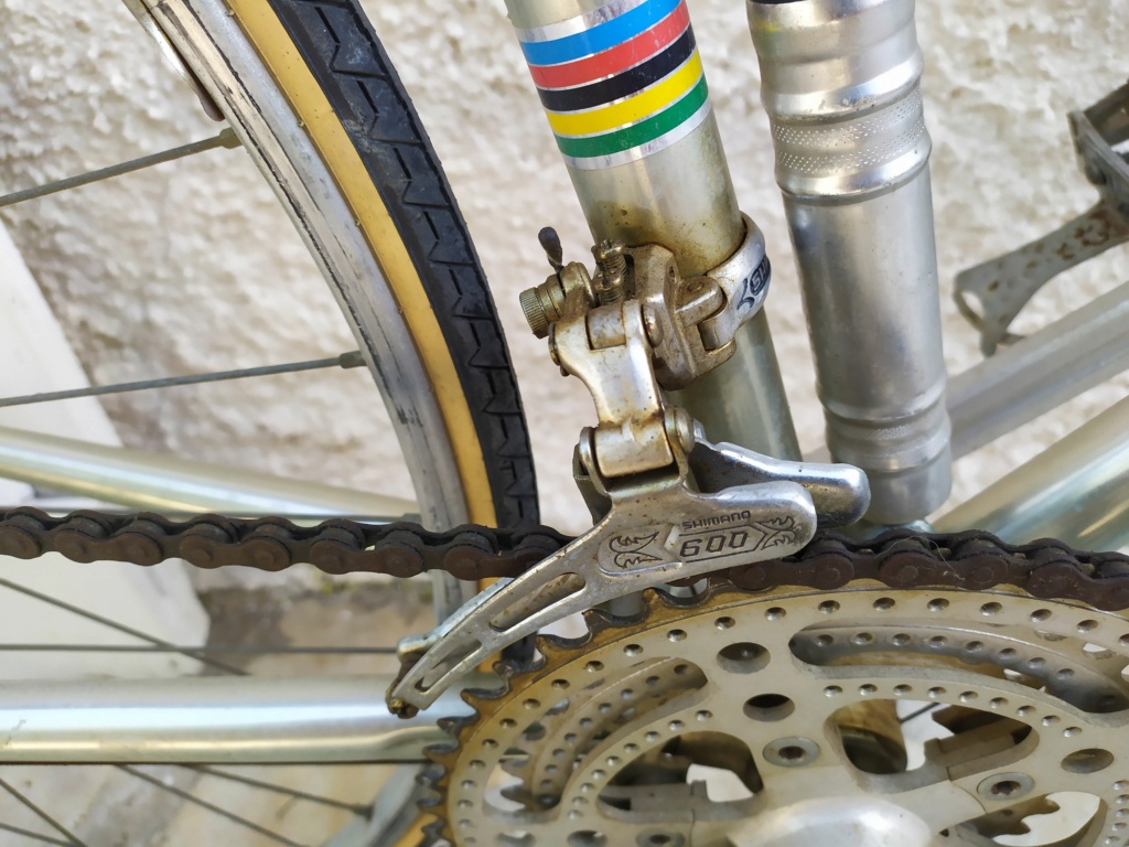

    Il est équipé comme ceci:
    -Cintre et potence Belleri
    -Etriers de freins Shimano 600 BB300
    -Leviers de freins MB200 d'après ce catalogue: http://equusbicycle.com/bike/shimanocatalog75/pdf/shimanocat750007.pdf
    -Pédalier Triple Stronglight 99bis
    -Selle Idéale 90
    -Dérailleurs avant, arrière et shifters Shimano 600 Arabèsque
    -Jeu de direction Tange
    -Jantes Mavic Module E
    -Moyeux Shimano HB100?
    -Pédales Gipiemme Dual Sprint
    -Roue libre Maillard 5v
    -Porte Bidon TA
    -Tige de selle: JPR
    Je précise que c'est mon 2eme Alan. J'avais ouvert un post, il y a quelques semaines concernant un Alan que j'avais acheté en Normandie. Malheureusement, il y avait une fissure sur le raccord de fourche. J'ai préféré revendre le vélo en pièces détachées.
    Celui-ci ne semble pas atteint de la maladie des fissures Laughing  Je croise les doigts pour que ça continue. Dans 2 semaines, je rentre chez moi. J'espère avoir assez de place pour le remonter. (J'ai une remorque qui était pleine à l'aller Rolling Eyes )
    Le seul soucis constaté est au niveau d'un des passe gaine qui est un peu écrasé. Et il y a quelques traces de rouilles sur des écrous (surtout sur les étriers).
    Je vous partagerai sa restauration!

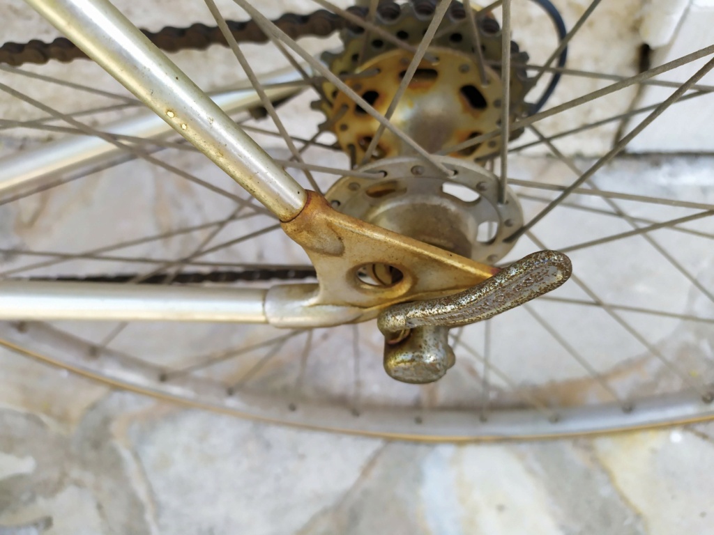

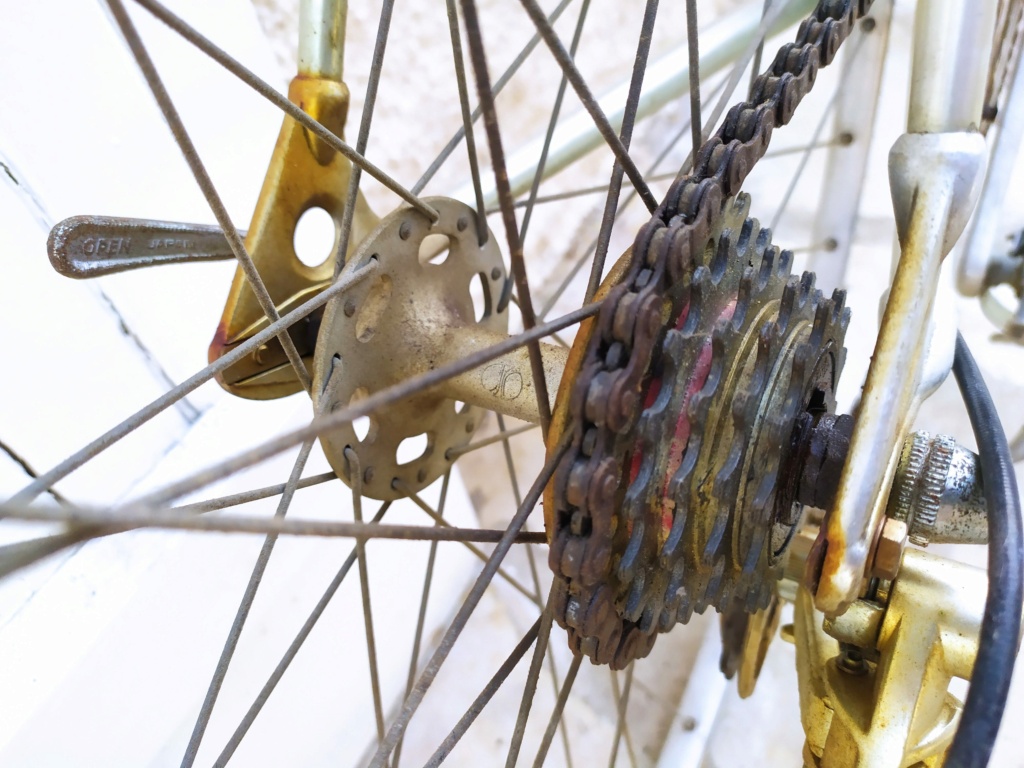

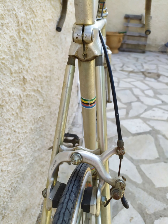

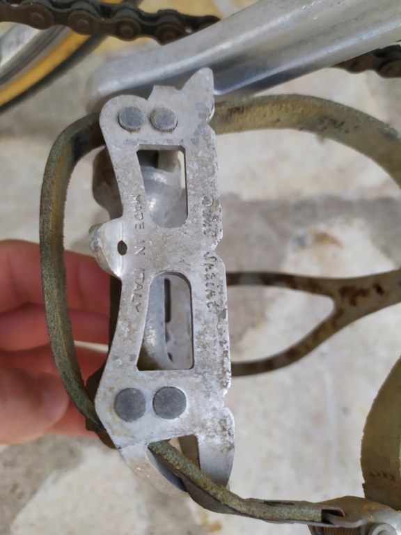

    Cycles Valestra - Cadre Alan 1980? Img_2251
    Cycles Valestra - Cadre Alan 1980? Img_2249
    Cycles Valestra - Cadre Alan 1980? Img_2253
    Cycles Valestra - Cadre Alan 1980? Img_2252
    Cycles Valestra - Cadre Alan 1980? Img_2254
    Cycles Valestra - Cadre Alan 1980? Img_2256
    Cycles Valestra - Cadre Alan 1980? Img_2255
    Cycles Valestra - Cadre Alan 1980? Img_2257
    Cycles Valestra - Cadre Alan 1980? Img_2258
    Cycles Valestra - Cadre Alan 1980? Img_2260
    Cycles Valestra - Cadre Alan 1980? Img_2259
    Cycles Valestra - Cadre Alan 1980? Img_2263
    Cycles Valestra - Cadre Alan 1980? Img_2262
    Cycles Valestra - Cadre Alan 1980? Img_2261
    Cycles Valestra - Cadre Alan 1980? Img_2265
    Cycles Valestra - Cadre Alan 1980? Img_2266
    Cycles Valestra - Cadre Alan 1980? Img_2264
    Cycles Valestra - Cadre Alan 1980? Img_2269
    Cycles Valestra - Cadre Alan 1980? Img_2268
    Cycles Valestra - Cadre Alan 1980? Img_2267
    Cycles Valestra - Cadre Alan 1980? Img_2271
    Cycles Valestra - Cadre Alan 1980? Img_2272
    Cycles Valestra - Cadre Alan 1980? Img_2270
    Cycles Valestra - Cadre Alan 1980? Img_2273
    Cycles Valestra - Cadre Alan 1980? Img_2275
    Cycles Valestra - Cadre Alan 1980? Img_2274
    Cycles Valestra - Cadre Alan 1980? Img_2278
    Cycles Valestra - Cadre Alan 1980? Img_2276
    Cycles Valestra - Cadre Alan 1980? Img_2277

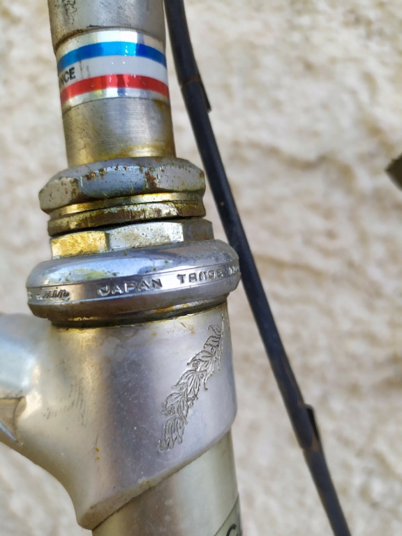

    Mauvaise nouvelles, je dois avoir le poisse avec les Alan.
    Je viens de desserer la potence pour la régler à ma taille et la fourche s'est désolidarise du cadre. Le tube de fourche est cassé quelques centimètres au dessus du té de fourche.
    Première fois que je vois cela. J'ai appelé le vendeur mais il ne répond pas.

    Quand je suis allé chercher le vélo, la fourche avait beaucoup de jeu. Le jeu de direction était desseré, je pensais que ça venait de là.
    Le vendeur m'a dit que son fils a utilisé le vélo et qu'il a réglé la tige de selle à sa taille.
    Je pense qu'il a du remonter la potence n'importe comment et le pivot de fourche a morflé en roulant avec le jeu de direction desseré.

    Alors le pivot de fourche s'est bien fissuré sur toute la longueur. À l'origine, il était vissé collé sur le raccord de fourche mais là, il s'est decollé et désolidarisé du raccord.
    Ce qui est bizarre, c'est que la potence est bloqué dedans alors que l'expandeur et la vis de potence sont retirés.
    J'ai trouvé une annonce sur leboncoin. Même cadre, même taille mais le vendeur ne veut pas vendre la fourche seule. Son cadre est fissuré sur le raccord de direction sur le cadre.
    Et le vendeur de mon Alan m'a rappelé. Il veut bien me rembourser. Donc je pense que je vais lui ramener le vélo car ça risque d'être compliqué pour trouver une fourche Alan en 54 de la même couleur.

    Justement, au début je pensais que la potence était trop grosse car je l'avais entièrement retirée et elle avait du mal à rentrer dans le jeu de direction.
    Mais finalement, je pense que l'ancien propriétaire a trop serré l'expandeur, ce qui a fissuré le pivot. En serrant encore plus, il a du écarter le bas de la potence. Ce qui explique que j'avais du mal à la sortir et entrer dans le JDD.
    Et comme le pivot devait être fissuré mais maintenu serré en haut par le JDD et en bas par le collage entre pivot/raccord, il a pu serrer la potence en position haute.
    Puis de mon coté, j'ai voulu descendre la potence. Au debut, je vissait dans le vide car l'expandeur devait être au milieu du pivot où il n'y a pas de contrainte donc ça ne serrait pas.
    Ensuite, j'ai descendu la potence encore plus bas et la j'ai pu serrer jusqu'a entendre un bruit lorsque la colle a cédé.
    Donc je pense qu'il me suffit de tordre tres légèrement le bas de la potence puis l'expandeur fera le reste lorsque je serrerai de nouveau.

    J'ai bien reçu la fourche. Mais j'arrive à visser le jeu de direction que sur 2/3 tours sans forcer. Le pas de vis de la fourche doit être en italien? Evil or Very Mad
    Xmachine
    Xmachine
    Messages : 2159
    Points : 2307
    Localisation : minervois
    Cycles Valestra - Cadre Alan 1980? Empty Re: Cycles Valestra - Cadre Alan 1980?
    Message  Xmachine Ven 20 Aoû - 19:34
    ..une remarque, sans doute inutile: les premiers filets sont intacts?
    Kepohe
    Kepohe
    Messages : 846
    Points : 997
    Age : 36
    Message  Kepohe Sam 21 Aoû - 14:12
    Alors depuis ce matin je refait petit à petit le pas de vis.
    J'ai pris la cuvette du roulement du haut qui a une partie en écrou.
    Je le bloqué dans un etau et je tourne la fourche petit a petit.
    Le pas de vis est ecrasé. Je pense que c'est à cause de l'ancien jeu de direction.
    En faisant comme ça, le filetage redevient nickel.
    En faites, le top serait d'avoir une filière mais je n'en ai pas.
    J'ai trouvé un vieux topic sur le Forum qui parle d'une filière à acheter sur eBay mais le lien n'apparaît pas.
    Je pense que les bouclards qui vendent des vélos modernes ne doivent pas avoir ce genre d'outils.
    Kepohe
    Kepohe
    Messages : 846
    Points : 997
    Age : 36
    Message  Kepohe Sam 21 Aoû - 15:02
    Bon je viens de voir que le pivot de la nouvelle fourche est plus long que le mien.
    Donc j'arrete la pour le moment. Il faut que je trouve une filière en pas français pour faire ça proprement ou trouver quelqu'un qui peut me le faire.
    Le filetage ne va pas assez loin. Et il faudra recouper le pivot qui est trop long.
    Pourtant c'est un 54x54 comme le mien. Je ne comprend pas...
