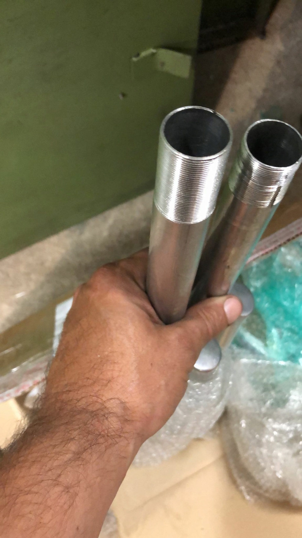

    Voici quelques photos de la fabrication du pivot de fourche:

    L’autre côté du pivot a été usiné pour accueillir la potence. Le filetage a été réalisé et la cuvette du jeu de direction d’origine se visse parfaitement. Idem de l’autre coté, mon pote a trouvé le pas de vis d’origine à la base du pivot. Le pivot se vis sans forcer sur le té de fourche.
    Par contre, il faudra recouper le pivot à la bonne longueur. Par rapport au pivot d’origine cassé, le filetage s’arrête à deux filets plus haut. J’espère qu’il y aura assez de filetage pour visser le jeu de direction sans avoir besoin de passer un coup de filière.
    Sur la dernière photo, c’est une autre fourche qui provient d’un autre Alan avec filetage HS. Ne pas tenir compte de la longueur de ce pivot.
    Mon ami doit aussi usiner la partie plate sur le filetage qui permet d’insérer la rondelle du JDD. Sur l’autre fourche, c’est une rainure qui est usinée et elle ne permet pas d’insérer la rondelle. Mon ami me demande comment réaliser le plat sur le filetage? Il peut passer un coup de fraise.

    La bonne fourche, c’est celle qui a du papier bulle.

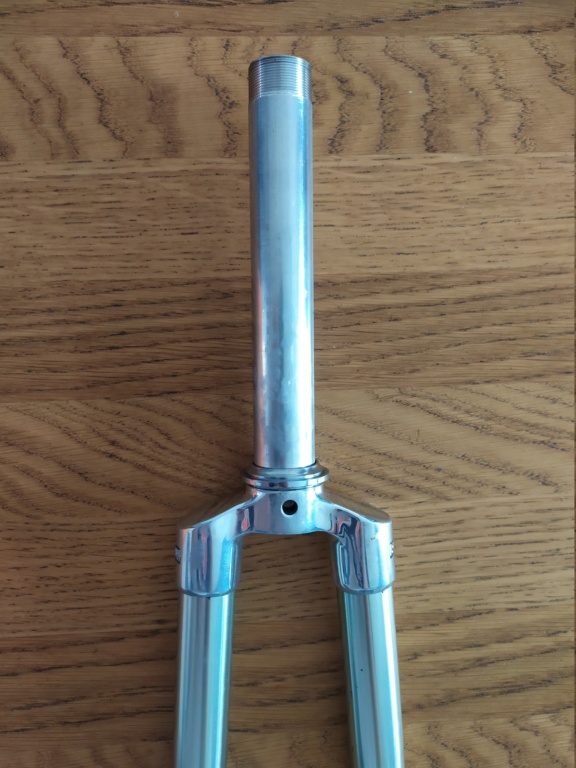

    De retour de vacances, j'ai installé la fourche. Malheureusement, mon pote n'a pas assez usiné le filetage du pivot de fourche sur lequel on visse la cuvette haute.
    Il doit manquer 2 ou 3 filets. Est ce qu'un gogo qui habite proche de chez moi possède la filière svp? merci.

    Bon finalement, j'ai réussi à monter le jeu de direction. J'ai également recoupé la fourche à la bonne longueur.
    Voilà où j'en suis pour le moment:
    Cycles Valestra - Cadre Alan 1980? - Page 2 Img_2540

    Message  Kepohe Lun 24 Avr - 16:25
    Salut,
    J'ai enfin décidé de me remettre sur cet Alan. Pour rappel, mon ami qui a usiné le nouveau pivot de fourche a vissé le pivot sur le té de fourche avec une loctite qui devait bloquer les deux pièces. Malheureusement, lorsque j'ai remonté le vélo, en donnant un coup dans le cintre pour l'aligner avec la roue, le pivot s'est desserré.
    D'origine, le pivot était collé/vissé avec une colle Epoxy. Après quelques recherches, je me suis tourné vers la colle Bi-composants de la marque Araldite. J'ai collé le pivot hier après avoir tout dégraissé avec de l'acétone. J'ai utilisé l'écrou du jeu de direction pour visser le pivot avec un peu plus de force qu'à la main.
    Je vais laisser la colle sécher plusieurs jours avant le remontage. Je croise les doigts pour que ça ne se décolle pas.
    Concernant le filetage qui accueil le jeu de direction, celui-ci est un poil trop court. Lorsque je visse la cuvette haute du jeu de direction, j'arrive à régler le jeu de direction correctement mais la cuvette est vissée pile poil au bout du filetage. Donc, il ne manque pas grand chose.
    J'ai commandé une filière M25x1 sur Aliexpress, mais j'avoue que j'ai peur de foirer le pas de vis en l'utilisant...
    Cycles Valestra - Cadre Alan 1980? - Page 2 Img_2544
