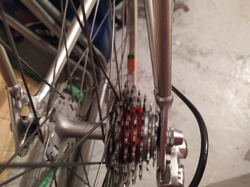

    En attendant de recevoir le porte filière, j'ai remplacé la roue libre par une Maillard 6 vitesses.
    Petit problème, le petit pignon est très proche du cadre, j'ai même l'impression que ça touche légèrement le raccord.
    Si j'ai bien compris, il faut que je décale le moyeu vers la gauche. Ensuite, il faudra jouer de la clé à rayon pour recentrer la jante?
    Le soucis, c'est qu'à gauche du moyeu, j'ai le cône, la rondelle et le contre écrou. Je ne vois pas trop comment grapiller des millimètres, mis à part trouver un contre écrou plus fin en espérant que ça existe?
    Peut être que je loupe quelque chose? Un moyeu trop large? Une roue libre trop récente? Car le petit pignon ressort par rapport au corps de roue libre. C'est peut être comme ça sur toutes les 6 vitesses?

    Bon, j'ai regardé un peu mes autres vélos équipés de roue libre 6v. J'ai remarqué que sur le moyeu Shimano de cet Alan, la roue libre est plus espacée des rayons, pourtant, la roue libre est vissée en butée contre le corps du moyeu.
    Mon moyeu est un Shimano HB6120 aussi appelé HB100...
    Voici les cotes mesurées au pied à coulisse:
    Distance entre les deux écrous de blocage situés sur l'axe creux: 124.2mm
    Longueur axe creux:135.66mm
    Entraxe cadre Alan: 125mm
    https://velobase.com/ViewComponent.aspx?ID=304c981e-7f51-46ee-8c3f-380b971f0e70&Enum=110
    https://velobase.com/ViewComponent.aspx?ID=f22a8403-f5de-4aa5-a5ff-45116d591885
    Cycles Valestra - Cadre Alan 1980? - Page 3 Ev-hb-10
    Cycles Valestra - Cadre Alan 1980? - Page 3 Img_2550
    Cycles Valestra - Cadre Alan 1980? - Page 3 Img_2549
    Du coup, je vais devoir remonter la roue libre 5 vitesses car je souhaite laisser ces roues.

    ..bonjour; j 'ai eu ce pobleme sur une mavic G 40. j'ai mis un petit coup de lime.
    RENE63
    Messages : 340
    Points : 440
    Age : 75
    Localisation : Puy de Dôme
    Cycles Valestra - Cadre Alan 1980? - Page 3 Empty Re: Cycles Valestra - Cadre Alan 1980?
    Message  RENE63 Jeu 08 Juin 2023, 08:12
    Comme dit précédemment, un léger coup de lime fine, tu termines avec un ponçage
    au papier fin (400/600), ton problème devrait être réglé. C'est un classique des jantes
    anciennes, rien de grave............... chapeau!

    Merci. Du coup, j'ai reglé le problème. Un léger coup de dremel puis finitions au papier de verre et pâte à polir.
    Petite sortie de 10km ce matin avec mon fils de 7ans.
