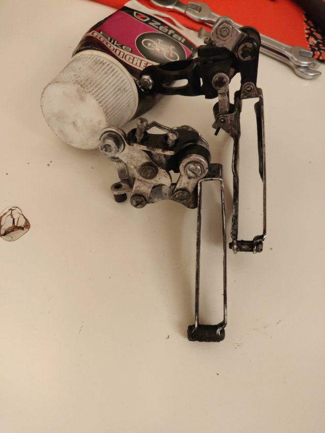

    Maintenant, il faut que j'ajuste le dérailleur, car il ne descend pas sur le petit plateau, même en relevant au max les vis de butée. En le poussant un peu à la main ça y arrive, mais autrement il coince un peu.
    J'ai regardé les randonneuses d'Aubergine plus haut, ça passe donc avec des dérailleurs assez classiques pour du triple ? Pas besoin de modèle spécial ? Sur mon Huret c'est quand même juste en marge verticale, sur le petit plateau la chaîne touche en bas.
    À l'atelier on m'a conseillé de mettre un de ces dérailleurs Shimano (Altus), à droite sur la photo :
    Motobécane tube Vitus TR2 - Page 3 Img_2028
    Ben c'est encore plus loin du petit plateau... :/
    Donc je suis tenté de démonter le Huret pour dégripper et voir s'il peut atteindre la position basse.
    Y a tout qui se démonte là-dessus ? Sur les photos ci-dessous je me suis arrêté à ce stade, mais les deux articulations restantes, dont l'axe du ressort, je peux les démonter ?
    Motobécane tube Vitus TR2 - Page 3 Img_2029
    Motobécane tube Vitus TR2 - Page 3 Img_2030

    en  effet, si ça finit par descendre (après nettoyage; j'ai un doute), est-ce que ça remontera avec un dérailleur qui n'est pas conçu pour gérer trois plateaux ?
    est-ce que "l'arc" descendra suffisamment pour que la chaîne ne frotte pas dessus quand tu seras sur le petit plateau ?
    bref, il te faudrait un dérailleur avant pour triple.
    ou une roue-libre plus grosse...
    PS: on sait où tu cycles pour avoir besoin d'un triple ?

    HomdeCroMo a écrit:Maintenant, il faut que j'ajuste le dérailleur, car il ne descend pas sur le petit plateau, même en relevant au max les vis de butée. En le poussant un peu à la main ça y arrive, mais autrement il coince un peu.
    S'il vous aide, j'utilise les dérailleurs Nuovo Record sur le Motobécane et Peugeot la-haut. Mais sur un autre Peugeot triple, un Huret (je sais pas la modèle, désolé) fonctionne très bien.

    Va savoir pourquoi, l'autre Shimano que j'ai récupéré passe bien.
    Et le Huret une fois décrassé aussi, donc je vais sûrement le garder !

    Ahem, en situation réelle le Huret ne suffit pas. Repassé sur le Shimano et testé en sortie aujourd'hui Smile Le passage de câble est peut-être pas orthodoxe mais ça marche.

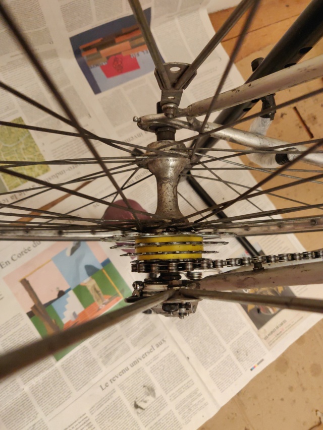

    Concernant le changement de roue-libre, je suis jamais vraiment satisfait de ce que me file le vélociste : je suis pas habitué à l'argenté, et en plus j'ai l'impression qu'elle est placée plus à l'extérieur que la précédente. Y a une rondelle entre la roue et la roue-libre qui était là et que j'aurais peut-être dû enlever.
