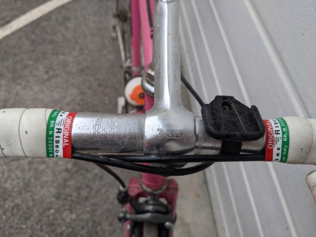

    • Cintres et guidons sont en alu de la marque 3ttt.

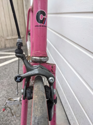

    Ce vélo est pour moi un très grand mystère  scratch. J'ai cherché sur le forum et je n'ai pour ainsi dire rien trouvé de comparable  study . Même la couleur, je la trouve nulle part. Dans les catalogues a part le design qui permet de la placer entre 1980 et 1983 je ne peux presque rien en dire. Les freins et les roues ne m'ont pas l'air d'origine. Quand au groupe Campa, je ne sais pas ce que cela vaut car je ne me suis jamais vraiment penché sur cette marque. Dès qu'il y a l'estampille Campagnolo tout le monde s'affole, mais est-ce toujours bien justifié ?
    J'irai à la chasse aux numéros de série un peut plus tard pour essayer d'avoir plus d'informations.
    Je m'en remet donc a vous, à vos yeux de lynx, à votre science gitaniène pour avoir plus de précisions, car il en va du destin de cette machine : soit c'est une pizza et alors elle part en pièces détachées pour d'autres projets, soit c'est un modèle a peu près bien identifié avec un bon cadre, et je me lancerai dans sa restauration complète.

    Ce qui m'étonne c'est la fourche avant pas typique Gitane et il me semble avoir lu que la patte correspond au fabricant du dérailleur et que Huret et Campa en ont fait, donc on peut retrouver des nids d'abeille sur des Mercier...https://www.velovintageagogo.com/t5725-mercier-a-pattes-nid-d-abeilles-de-1977

    Ah cette histoire commence à me plaire ! J’aurais donc mis la main sur une Mertane ou un Gicier ?!
    Bon en tout cas je suis allé voir le sujet des Tontons et celui des Gogos où le loup est soulevé. Je vais pas tout reprendre, ce serait trop long, et il y a beaucoup de commentaires très instructifs.
    Du coup je me suis amusé à faire un petit montage pour mettre quelques détails en vis à vis.
    Gitane inconnu 1974 Gitane11
    Je suis pas plus avancé pour le moment...  Very Happy

    Ben si, tu avances, celà semble bien être un Gitane, mais pas vraoment proche de l'original.
    Fais nous une photo des numéros du BdP et on te dira de quel modèle il s'agit.
    Comme l'a fait remarquer Stef18, il doit dater entre 1974 et 1979.

    La plaquette Vitus est un classique du remontage du cadre après modifications. Sur ces Gitane les câbles passent au-dessus de la boîte de pédalier.
    Les leviers et étriers Saccon datent de la toute fin des années 80, début 90.
