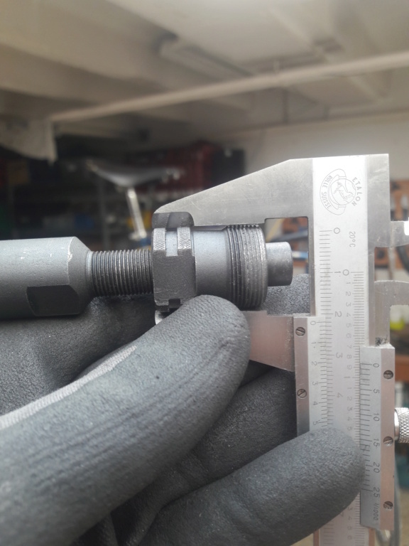

    Hello,
    Je cherche à démonter le pédalier Takagi de mon Motobecane, mais il me faut un extracteur de manivelle bien particulier.
    Démonter un pédalier Takagi sur un Motobécane Mirage (1982?) Img_2012
    En fait le diamètre du filetage des manivelles est de 18mm:
    Démonter un pédalier Takagi sur un Motobécane Mirage (1982?) Img_2010
    Ce qui ne convient évidemment pas pour mon extracteur 22mm (standard Campagnolo, Shimano et co):
    Démonter un pédalier Takagi sur un Motobécane Mirage (1982?) Img_2011
    J'ai trouvé un extracteur 18mm sur internet (merci à The Vintage Bike Factory qui a mis le lien pour les Stronglight, et par chance il y a tout plein de diamètres bizarres). Ma question est: est-ce que c'est bien 18mm qu'il me faut ou plutôt 17mm? J'ai pas envie d'acheter le mauvais truc Smile
    Question subsidiaire: mon but est de changer le boitier de pédalier qui a un sacré jeu. Est-ce que là aussi j'aurai à faire à une spécialité ou les motobécane sont au standard français?
    Merci Smile

    Je pense que tu prends la mesure à l'envers.
    Mais ce pédalier est vraiment étrange.
    Si on analyse un Campagnolo qui se démonte avec un 22 mm, sur le Campa le trou dans la manivelle mesure environ 21 mm et le cache poussière 21,7 mm.
    Dans ton cas je pense qu'il faudrait un outil de 20 mm.
    Ton trou dans la manivelle à l'air de faire 19,4 mm (et non 18)

    Ah oui effectivement merci d'avoir relevé mon erreur (une rapide recherche m'a permis de constater que je n'avais pas la moindre idée de comment lire un pied à coulisse  loco ). Je vais voir s'il est encore temps de modifier la commande que j'ai fait hier...
    EDIT: oups, trop tard... la commande est partie. Dieu sait ce que je vais bien pouvoir faire avec un extracteur 18mm du coup. Je vais prendre ça comme une leçon.
