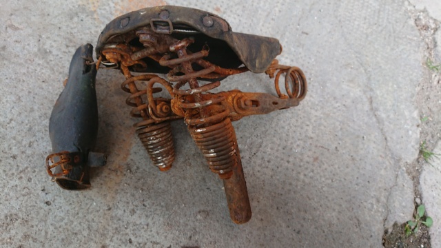

    Reprise du sujet pour la selle.
    Le cuir est bien abimé mais plus grave il est déchiré à l'arrière (cf photo) et au niveau de certains rivets.
    J'envisage un passage au bain à électrolyse pour la rouille.
    Pour rappel
    La selle proviendrait d'un Peugeot année 30.
    Elle est marqué 60.. dans un ovale sur le cuir de chaque côté. Il y avait une plaque métallique à l'arrière. Il y a des restes de chrome. La rouille est surtout superficielle.
    Plusieurs choix s'offrent à moi:
    je laisse le cuir en place, je ne pense pas pouvoir nettoyer le métal correctement
    j'enlève le cuir pour le replacer, je sais poser des rivets mais avec les déchirures c'est pas top
    j'enlève le cuir pour le remplacer, je n'ai jamais travaillé le cuir
    Fausto88

    Magnifique Fausto! Je pense reconnaitre la selle du capitaine!
    La période colle, je vais jouer aux 7 différences pour m'assurer qu'il s'agit bien des mêmes pièces.
    Pourrais tu nous dire comment tu as procédé pour ta restauration? traitement de la rouille, soin du cuir, démontage ou non du cuir..
    Fausto88
    Messages : 26
    Points : 46
    Date d'inscription : 13/08/2018
    Trouvailles rouillées à identifier Empty Re: Trouvailles rouillées à identifier
    Message  Fausto88 Jeu 25 Nov - 1:10
    salut Artyom
    c est effectivement la selle du capitaine Cranney.
    Pour cette selle démontage complet de l'armature et pour ce qui est de la rouille laine d'acier imbibée de WD40 et brosse laiton trés souple sur mandrin. Après la rouille c est particulier et ca se présente sous des formes différentes et en fonction de ca à toi d'adapter le moyen et le produit qui va bien. A un moment pour tout ce qui est visserie  j ai pas mal fait en laissant trempé dans du vinaigre blanc ménager mais en fait je n aime pas vraiment l'aspect du métal après.
    Pour ce qui est du cuir celle ci n'était pas très abimée et surtout pas déformée donc juste un nettoyage avec une éponge humide et ensuite passage au pinceau en 2 couches intérieur et extérieur d'une graisse pour entretien du cuir. Attente de séchage entre les 2 couches et lustrage au chiffon après la deuxième.
    Si le cuir est déformé, trempage dans de l'eau tiède pour assouplir (attention ca ramolit trés vite si l'eau est tiède) et ensuite je reforme, je bride avec les moyens du bord et je laisse sécher.
    Voila le produit que j'utilise même pour les blousons de motos: Graisse pour cuir Fouganza à base de Cires, paraffine, huile, arôme amande. 4,90 euros les 500ml, ca se trouve au décathlon rayon équitation
    Avantages: ca ne pue pas, ca n'est pas gras après lustrage, ca n'engorge pas le cuir et ca ne ressort pas après, ca coute que dalle, facile a trouver
    Inconvénient: pour chaque selle un coup de pinceau et 1 coup de chiffon 1 fois par an.

    Message  Artyom Ven 26 Nov - 10:16
    Merci pour ces précisons Fausto!
    J'ai envie d'essayer l’électrolyse (après la brosse et le vinaigre)  pour voir quelle méthode est adaptée à quelle situation. Avec la selle j'ai un peu de tout : petites pièces, grosses épaisseurs, recoins, ressorts, reste de chrome..
    je testerai également l'acide phosphorique à l'occasion.
    Trouvailles rouillées à identifier Opfke10
    Pour le cuir je vais faire ma petite cuisine. Je ferais un tour au rayon équitation chez D4. J'ai lu ycenna https://www.velovintageagogo.com/t13630-les-selles-en-cuir
    Je vais poursuivre mes recherches pour les cuirs très abimés, malheureusement je ne peux rien faire contre les déchirures.

    Message  Fausto88 Ven 26 Nov - 10:25
    effectivement même le meilleur produit du monde ne pourra rien contre le craquelures et les déchirures
    Messages : 3921
    Points : 4018
    Message  frob Ven 26 Nov - 11:03
    Coucou. Tu devrais obtenir de bons résultats avec l'électrolyse. Cependant, 2 choses vont se produire.
    1) selon la nature du matériau des particules en suspension vont venir se redéposer sur la pièce qui est désoxydée
    2) à la sortie du bain, l'oxydation va reprendre, parfois très vite, à vue d'oeil.
    Pour y pallier, je dépose rapidement les pièces dans une solution faible d'acide phosphorique et les brosse légèrement. Une simple brosse à dent les débarrasse alors des impuretés accumulées. La phosphatation superficielle suffit à bloquer l'oxydation rapide.
    Dans un troisième temps, il faut traiter la pièce pour freiner l'oxydation plus durablement (vernis ou polish, etc.)
    king
    king
    Messages : 2767
    Points : 2833
    Message  king Ven 26 Nov - 18:38
    Ah heureusement que je vous lis , j'ai déposé une chaîne qui aurait pu servir à gauler des noix il y a deux jours dans du vinaigre à 14°et une fiole de coco colo,
    la dernière , je l'ai oubliée , il n'est resté que les flasques , tout le reste a été bouffé Shocked ...
    c' est d'un beau gris et bien dégrippée , petite douche d'eau chaude , puis bain d'eau chaude et savon noir pour passiver ,
    rien que ça , la merdouille sortait encore et au vu de mes mains de jeune retraité , je vois ce qui va encore partir avec un léger brossage ...
    Merde on dirait que je bosse encore gloups Razz
