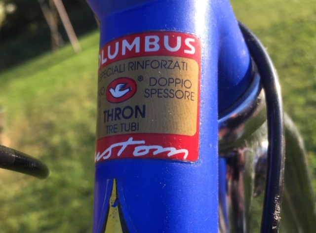

    Voici les composants, cadre en Columbus Thron, roues Campagnolo Mexico, dérailleurs en Campagnolo Avanti

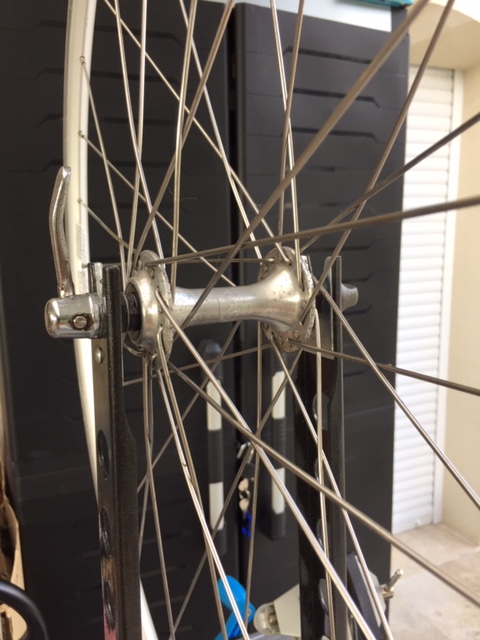

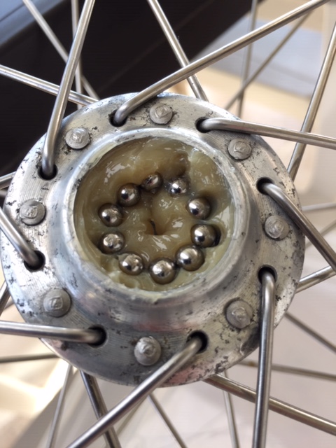

    Ce soir nettoyage des moyeux Campagnolo de la roue avant Mexico 68 !!! Petite interrogation ?? Y a t il 10 billes ou 11, de chaque coté de la roue ???  scratch  J'ai peur d'en avoir égaré au démontage...
    Peugeot 4000 Compétition de 1997 Img_6216
    Peugeot 4000 Compétition de 1997 Img_6217
    Après ce nettoyage, graissage, remontage avec les 10 billes, réglage de la tension des rayons avec dé sautage (j'invente un terme) lol! et dévoilage avec plusieurs phases de massage de la roue pour détendre les rayons !!! Chutt... ma femme va être jalouse...

    Mexico 68 c'est juste le nom des jantes. Les moyeux sont sûrement des Avanti comme le reste de l'équipement.

    Oui, tout le vélo est en Avanti, qui était le groupe d'entrée de gamme à l'époque, malgré tout c'est du solide. Smile

    Oui effectivement c'est de l'entrée de gamme, mais sans être nettoyé et réglé, il fonctionne très bien Very Happy
