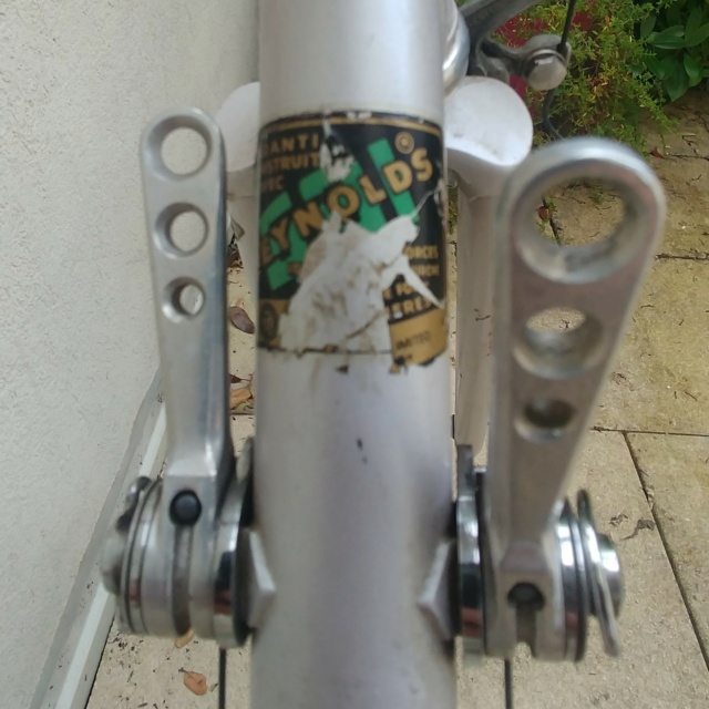

    Le vélo a repris du service puisque je l'ai emmené sur un petit duathlon (2 parcours vélos entrecoupés par 3 courses à pied) que j'ai fait sans changer de chaussures. Pour cela il a bénéficié d'un rapide entretien : remplacement d'une manivelle fragilisée au niveau de l'emmanchement carré, installation de cale-pieds et sangles, ajout de bouchons en bout de cintre et reprise des réglages du frein arrière et du dérailleur avant. En image :
    Course Peugeot Full Reynolds & Shimano 600 Pxl_2028
    Course Peugeot Full Reynolds & Shimano 600 Pxl_2029
    Course Peugeot Full Reynolds & Shimano 600 Pxl_2027
    Il roule nickel, transmission et freins sont aussi au top mais le vélo ne présente toujours pas très bien, vélo de secours prêt à rendre service.
