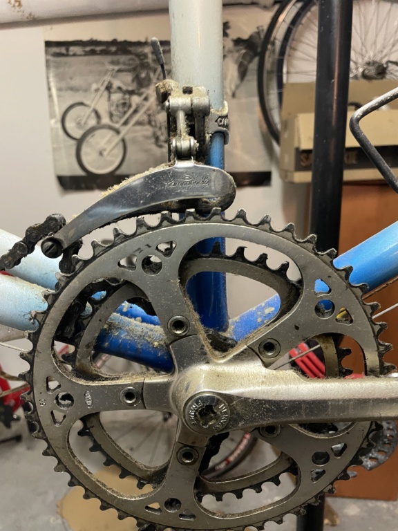

    Dans les dernières récups, j’ai chopé un vélo en Vitus emmanché des Cycles Antipolis (Antibes, 06).
    Et c’est encore une vraie pizza avec quelques surprises:
    Du joli Campagnolo au niveau des dérailleurs.
    Un pédalier que je ne connais pas…
    Les roues sont des Mavic GP4, plutôt jolies, moyeux avant en shimano 600 tri.

    Quelques détails du cadre…
    La vis de serrage de la tige de selle est une simplex.
    BdP shimano

    Et le soucis du démontage :
    Un des passes gaines à sauté !!
    Est que je peux recoller ça? Avec quoi?
    Et je ne sais si c’est normal mais un autre passe gaine est de travers. Celui qui est le plus à l’avant…

    Bonsoir, si c'est juste un passe gaine, essaie à l'Araldite (prise lente) ça peut le faire. Si c'est une buté de gaine, il faut oublier. La tension du câble fera céder le collage. Et surtout il y a risque si c'est le frein Shocked

    Oui oui, c’est juste un passe gaine, pas une butée.
    J’ai tenté un collage à l’epoxy (c’est ce que j’avais sous la main), on va voir ce que ça va donner…

    Ca ne serait pas un vitus 979 en Alu? Vu les raccords, ça y ressemble.
    Normalement, ces cadres étaient de couleur annodisée.
    Si c'est comme les Alan, les passe gaine devaient être collés à l'epoxy (Les Alan avaient en plus une vis).

    C’est une bonne question! C’est de l’emmanché et donc sûrement des tubes en alu.
    Je vais faire le test de l’aimant demain…
    Mais quel modèle de Vitus, ça je ne sais pas.
    Mais il n’y pas de vis en plus de la colle.

    Plus je regarde les cadres en Vitus 979 alu, plus ça y ressemble, effectivement !

    Après recherches , c’est bien un Vitus 979.
    Il est de 1980.

    J’ai avancé sur ce vélo ces derniers jours…
    Je l’ai démonté et j’ai récupéré les pièces qui m’intéressaient.
    Mais je ne pouvais pas le laisser tout seul dans son coin et l’oublier.
    Du coup: nettoyage, j’ai bien recollé tous les passes gaine à la colle epoxy (ça tient bien !), et après avoir fait un peu le tri dans mon bordel, j’ai récupéré un lot de pièces qui n’est pas sensé me servir pour remonter tout ça sur le cadre et pourquoi pas en faire un cadeau de Noël ou simplement le revendre à pas cher pour faire des cadeaux.
    Voilà le résultat. C’est une pizza, encore, mais un peu moins…
    Freins Saccon, transmission Shimano triple plateaux. Seuls les leviers des vitesses diffèrent ce sont des Sach Huret.

    Ça ressort plutôt bien je trouve.
    Il roule super bien, plutôt léger et le triple plateau c’est vraiment pratique.
    Pour peaufiner, il faut que j’arrive à le faire taire lors des freinages.

    Peut être en mettant un peu d'angle aux patins, pour qu'ils n'attaquent pas de suite sur toute la surface.

    Je vais vérifier l’angle des patins, mettre un coup d’acétone sur les jantes et râper un peu les patins.
    Je pense qu’avec tout ça, ca devrait le faire.

    J’ai râpé un peu les patins d’ailleurs, et c’est franchement mieux!
