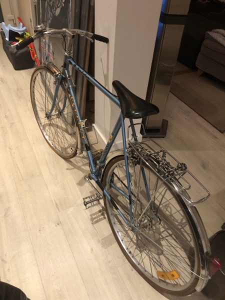

    Bonjour a tous,
    Alors voici mon premier vélo vintage que j'ai récemment acquis
    Peugeot Sport (aurait été monté par R. Andrien??)
    Équipé de 10 vitesses dérailleur avant et arrière Simplex
    Jante Super Champion taille 700
    Eclairage Soubitez
    En gros, je dois lui faire un bon gros nettoyage entretien, remplacer les patins de frein, les pneus, chambre à air, fond de jante, remettre un phare avant, une dynamo, réparer ou remplacer la fourchette du dérailleur avant usée par le temps (ou plutôt mauvaise utilisation)...
    Malgré l'usure de la fourchette du dérailleur, le vélo ne semble pas avoir beaucoup roulé ou plus depuis déjà un bon moment, les roues ne tiennent qu'avec un seul écrou papillon, les pneus semblent d'origine ou du moins celui arrière.
    Si l'un d'entre vous pourrait m'aider a l'identifier??
    Date trouvée 28e semaine 1980
    Numéro de série sur le cadre: B 18 21793
    Bref voici en image:
    Vélo Peugeot Sport R. Andrien année 1980 Img_3512
    Vélo Peugeot Sport R. Andrien année 1980 Img_3511
    Vélo Peugeot Sport R. Andrien année 1980 Img_3510
    Vélo Peugeot Sport R. Andrien année 1980 Img_3513

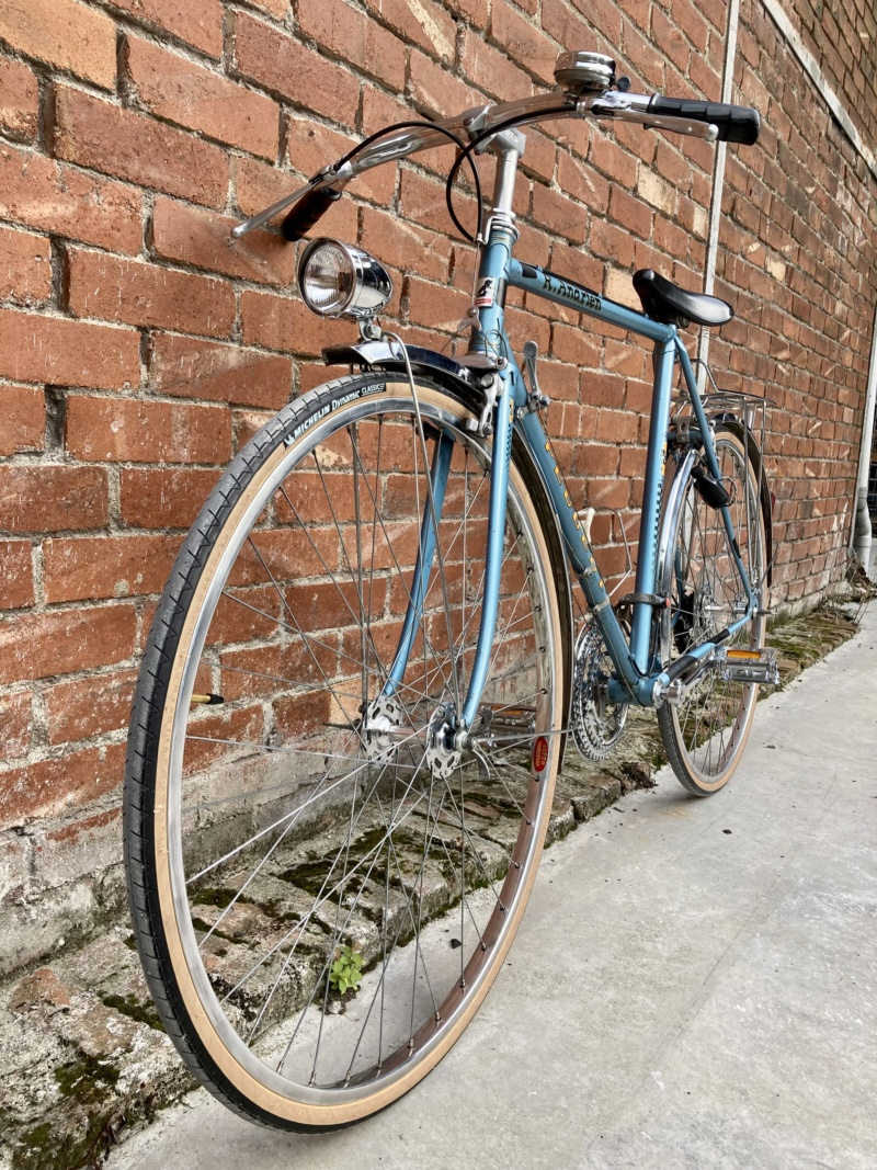

    EDIT:
    Alors voici, après un gros gros entretien voici le résultat:
    Vélo Peugeot Sport R. Andrien année 1980 26fb0f10
    Vélo Peugeot Sport R. Andrien année 1980 Ded9ff10
    Vélo Peugeot Sport R. Andrien année 1980 Img_3610
    Vélo Peugeot Sport R. Andrien année 1980 Img_3612
    Vélo Peugeot Sport R. Andrien année 1980 Img_3611
    Vélo Peugeot Sport R. Andrien année 1980 Img_3710

    je vois pas ce modele au catalogue 1980 scratch montage à la carte?
    le px40m serait celui lui ressemblant le plus avec freins tirage central et absence de fourche chromée et avec ce cintre sauf qu'il etait en pedalier simple , je pense que le groupe et le dp ont été rajoutés?

    le vélo date de 1981 ^pas 1980.( dixit"Numéro de série sur le cadre: B 18 21793")
    c'est un PL8 M
    le guidon n'est pas celui d'origine , tu trouvera une partie de la réponse sur la date sur les moyeux de roues héhéhé!
    le modèle hollandais a qq accessoires en plus mais c'est le mème cadre ,pédalier , guidon

    MAFAC 2000 a écrit:le vélo date de 1981 ^pas 1980.( dixit"Numéro de série sur le cadre: B 18 21793")
    c'est un PL8 M

    J'ai mis a jour mon premier message avec des nouvelles photos après rénovation.
    Il me reste encore quelques détails à régler, dans l'ensemble ça roule.
    J'ai pu trouvé une nouvelle fourchette pour le dérailleur avant et un galet de dérailleur arrière Simple à la Cyclerie de Liège en Belgique
    Je dois encore régler un problème de plateaux avant voilés, qui m'empêche de positionner correctement le dérailleur et nettoyer le cadre^^
    C'était un beau petit projet.
