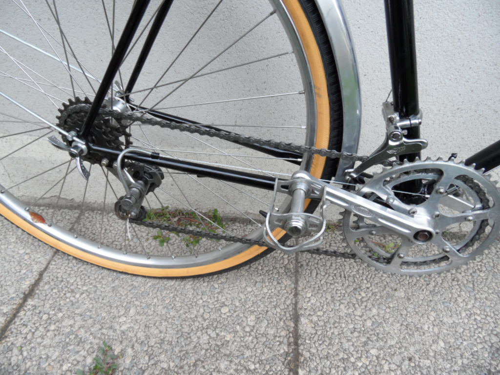

    hello ,
    voici ma derniere trouvaille,
    650 b inconnu debut 60 Sam_1446
    une randonneuse 650b modernisée et repainte à la va vite... elle a été malheureusement victime des mangeurs de plaques   :snif: mais bon le reste est de bonne facture Wink
    650 b inconnu debut 60 Sam_1447
    selle lamplugh et passage du cable de frein arriere en interne
    650 b inconnu debut 60 Sam_1448
    dérailleur arriere simplex rigidex 4 vitesse et roue libre avec un pignon de 28 dent cheers ,à l'avant un trés beau simplex type 61
    650 b inconnu debut 60 Sam_1450
    la tige de selle à expendeur ,le serage se fait par cette vis sous la selle
    650 b inconnu debut 60 Sam_1452
    la dynamo est fixé sur un support brasé sur la fourche, il devait y avoir une dynamo phare à l'origine
    650 b inconnu debut 60 Sam_1451
    detail sur le support de dynamo que je trouve fort beau...
    650 b inconnu debut 60 Sam_1453
    boitier de pedalier à roulement annulaire et pedalier stronglight sur plateau TA, il y a du jeux... les roulement seront à changer...
    Les roues sont des mavic en dural mais elles on perdu leur moyeux d'origine... :snif: là ce sont des atom des années 70 il faudra lui trouvé des maxi car ça va pas être de la tarte...
    La peinture est à refaire completement et certaine pieces à changer comme la potence, le cintre et les leviers mafac pour mettre du plus ancien. Les gardes boues ne sont pas top non plus ,j'ai envie de mettre de zepplin velo orange.
    le velo est parfaitement à ma taille 56x56  cheers
    bref j'ai la banane jailabanane jailabanane
    salut! bonne soirée

    démontage complet de la bête ce week-end, la peinture à vraiment été faite à l'arrache... le cadre nue pèse 1.790 kg et la fourche 850 g c'est du léger jailabanane sablage cette semaine à mon taf, les trous de la plaque sont horizontaux et avec 31 mm d'entraxe si quelqu'un à une plaque qui correspond à ça Wink j'ai déjà écumer le dico des plaques sur ttv ,rien vu qui correspond pour le moment

    le cadre à été sablé ce vendredi et le numero 214 est apparu sur la patte arriere gauche, et sur la patte gauche de la fourche ,le cadre est en assez bon état mais la peinture cachait un debut de fissure sur le boitier de pédalier gloups ,le soudeur du boulot va pouvoir heureusement me réparer ça ... ouf heureusement que je decape le cadre ,j'ai bien envie d'appeler le vendeur...sgronf!, il va falloir aussi que je le passe au marbre...
