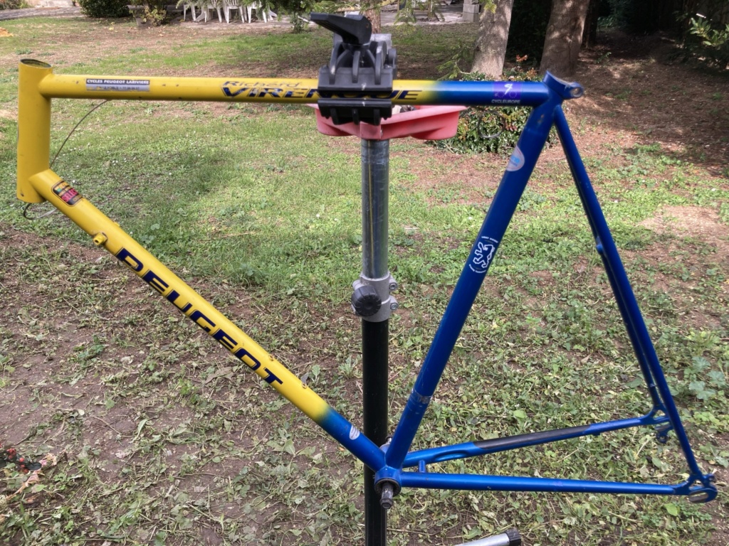

    Voilà donc le cadre nu après quelques heures dues à mes recherchent
    Peugeot Virenque 5000 juillet 1996 2610
    Les plus affutés remarqueront que j'ai eu la présence d'esprit de laisser le câble qui passe en interne, par contre j'en ai viré la gaine dont les spires étaient détendues en entrée comme en sortie.
    Quand je pense qu'à l'origine je cherchais cadre pour remonter tout l'accastillage de mon Super Mirage... innocent

    Oh un Richard Virenque ! jaime! Il n'est pas trop petit pour toi ?
    Va te falloir un maillot à pois  innocent
    Je suis avec intérêt l'histoire des bifters, j'en ai un jeu à réparer également et qui apparemment n'a pas réagi au WD40 (en promo chez ACTION en ce moment)
    Pour la bague plastique du BDP, ça se retrouve super facilement.

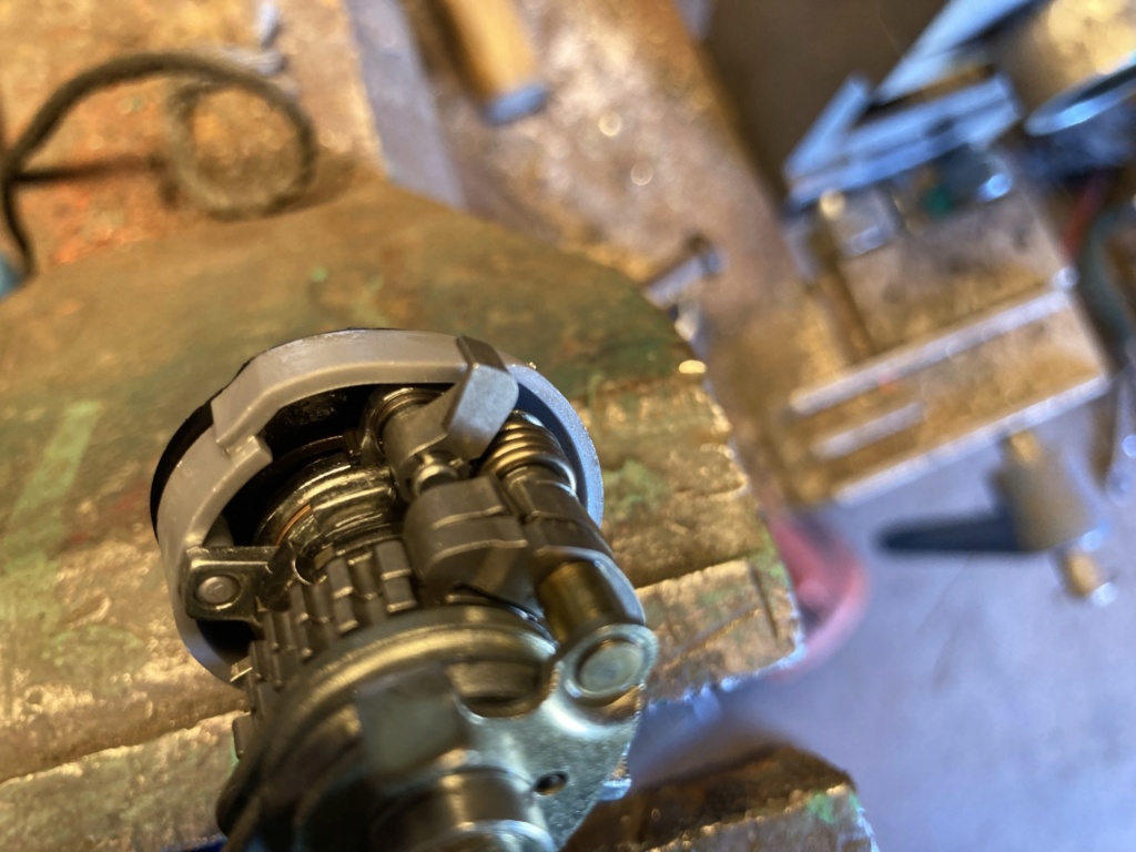

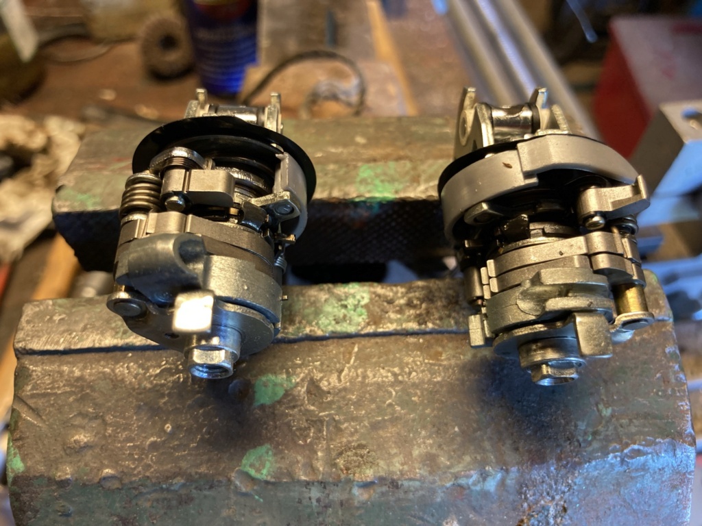

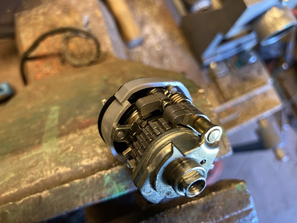

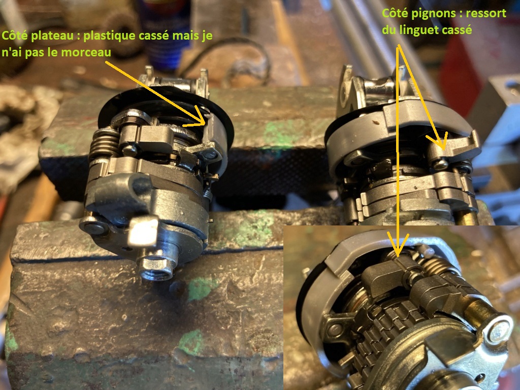

    En fait les deux "manettes" (je sais que Robur va encore dire que si le vocabulaire existe, c'est fait pour être utilisé hahaha! ) ont un souci mais ce n'est pas le même !!
    Peugeot Virenque 5000 juillet 1996 211010
    Pour ce qui est du produit dégraissant, j'ai encore des litres d'essence de terpènes d'agrumes. D'ailleurs Robur a pu renifler les effluves lors de son passage.
    Comme en fait ça me botterait bien d'avoir un vélo avec les vitesses sans lâcher le guidon, je vais en chercher une paire...
    Quelqu'un aurait la gentillesse de me dire ce qui est miscible avec mes dérailleurs, même si l'époque ne concorde pas ?

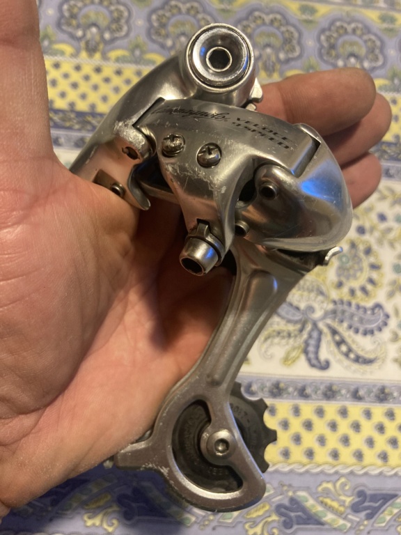

    Dans mon petit bazar, j’ai trouvé cela :
    Peugeot Virenque 5000 juillet 1996 876ba210
    Peugeot Virenque 5000 juillet 1996 11c7b710
    Peugeot Virenque 5000 juillet 1996 4b9e9e10
    Et c’était dans le même carton :
    Peugeot Virenque 5000 juillet 1996 0a6e4910
    Peugeot Virenque 5000 juillet 1996 9e790110
    J’ai testé les shifters en serrant chaque câble dans l’étau ; les vitesses montent et descendent parfaitement sur les deux happybidon
    Croyez-vous que je puisse les monter en place des RSX si je change aussi le dérailleur arrière ?
    Merci de m’avoir lu,
    Denis

    Pour moi pas de soucis
    Messages : 4070
    Points : 5141
    Peugeot Virenque 5000 juillet 1996 Empty PEUGEOT Virenque 5000 juilllet 1996
    Message  Robur Sam 6 Nov - 19:09
    Oui ça te permettra d'acquérir les spécificités de ce type de manettes, quitte ensuite à pouvoir remonter du SHIMANO si tu veux un vélo conforme à l'origine.
    Messages : 9202
    Points : 9682
    Peugeot Virenque 5000 juillet 1996 Empty Re: Peugeot Virenque 5000 juillet 1996
    Message  papa86 Sam 6 Nov - 19:19
    Oui ça doit faire bizarre de passer à un vélo "moderne" va falloir que je m'y mette pour voir glousser
