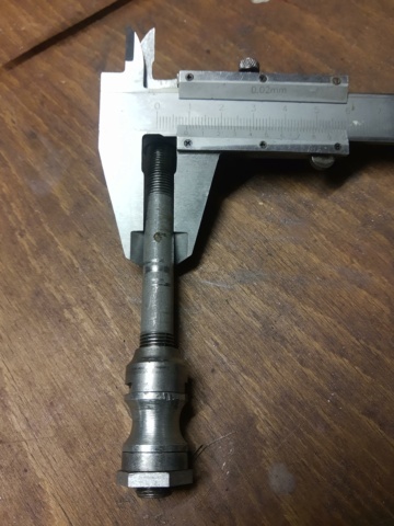

    En remontant, je me suis aperçu que mon axe de roue était tordu ! j'ai en effet forcé comme un maboul sur mon étau en tentant de démonter la roue libre...  youhouu!  sgronf!
    Voilà où j'en suis : j'ai un axe de roue libre serrage rapide de 125mm, et diamètre 95,  tordu que je n'arrive pas à remplacer.
    J'ai échangé avec un gentil vélociste nordiste qui m'a fait parvenir un axe du même diamètre, et de même longueur (découpé sur mesure).
    A la réception, je  m'aperçoit que mes écrous cônes ne se vissent que sur leur moitié de longueur sur ce nouvel axe.
    Le vélociste pense donc que mon axe est un campagnolo => impossible pour moi de vérifier!
    Axe roue arrière 125mm Img_2038
    Axe roue arrière 125mm Img_2039
    Axe roue arrière 125mm Img_2040
    Pour la comparaison, le noir est celui que j'ai reçu du vélociste:
    Axe roue arrière 125mm Img_2045
    je suis au bout de mes idées, et cherche une solution.  j'ai donc besoin de vos lumières, si vous acceptez de les allumer pour moi  Cool
    Comment puis rouler avec mon vélo?
    - trouver un axe de remplacement similaire?
    - trouver un autre axe de remplacement mais lequel?
    - faire réparer l'axe tordu?
    Merci pour votre aide!!! super!

    Je dirais : demander au gentil vélociste 2 cônes de même filetage que l'axe qu'il t'a façonné Smile

    Ah ah, c'est une piste que je me suis mis de côté, mais voulais éviter de payer d'autres frais de port !
    Et j'ai aussi un doute : comment être sûr que ces cônes seront adaptés à mon moyeu, et aux billes. 😅

    En précisant dans ta commande le nombre et le diamètre des billes, il devrait te trouver le cône qui va bien.

    Les filetages campa sont en diamètre métrique il me semble mais en pas anglais...!
    Le pas doit être du 24 (filets par pouce), 24/25.4 c'est très voisin de 1 le filetage français...
    Mais les billes doivent être des 6.35 qui est une cote anglaise (1/4 de pouce) comme les billes des moyeux français.
    Tout ça pour dire que tous ces standards restent très internationals, tu devrais pouvoir utiliser des cônes français avec ton nouvel axe.

    En dernier ressort (à boudin) tu achètes un axe de la bonne longueur et du bon diamètre en neuf.
    Ils sont livrés avec les cônes, rondelles et écrous adaptés.

    l'axe mesure 125mm de longueur, je n'en ai pas trouvé de neuf de cette dimension là.
    En dépannage, je vais trouver une autre roue d'occasion (j'ai trouvé quelques annonces déjà Wink ) complète, puis vais continuer de chercher une solution pour réparer celle ci.
