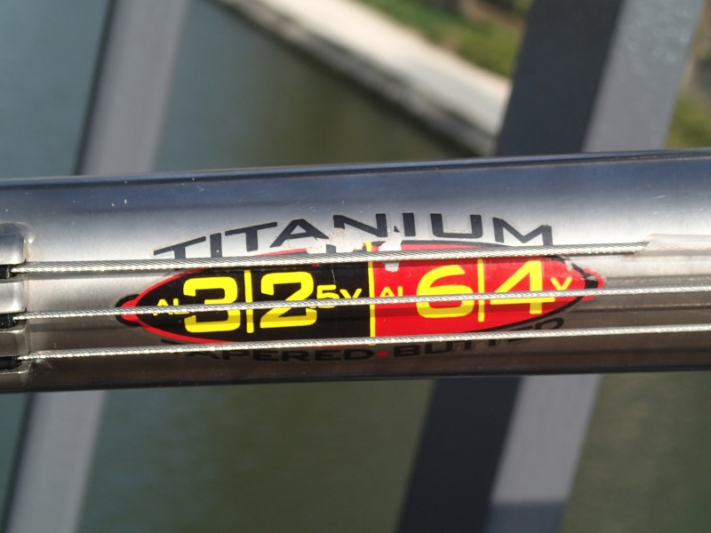

    Commençons par la pièce maîtresse: un cadre titane Litespeed, made in Tennessee, avec deux particularités:
    - Un énorme tube diagonal en titane 6/4 (6% d'alu, 4% de vanadium), avec une double ovalisation maximisant la rigidité des jonctions avec le boitier de pédalier et le tube de direction. Le TI 6/4 étant plus rigide, que le 3/2,5 que l'on trouve plus traditionnellement.

    C'était juste un test pour voir si la photo passait.
    Pour les pneus, j'ai pris la roue arrière de mon porte-progéniture en attendant le montage final, pour cause de grande impatience.
    Pour la poignée, effectivement, j'ai fait avec ce que j'avais ... sous la main, c'est le cas de le dire.
    Effectivement, la fourche est postérieure, comme toute la transmission, mais ca ne risque pas de céder en chemin, et les pièces de remplacement se trouvent sans difficulté, ce qui n'est pas le cas des fourches à ressort ou élasto du début, tu sais, celles qui n'amortissaient pas grand chose, à part le premier impact.
    Donc effectivement, tu as raison, je vais déplacer ce post dans "vélo mais pas vintage".
