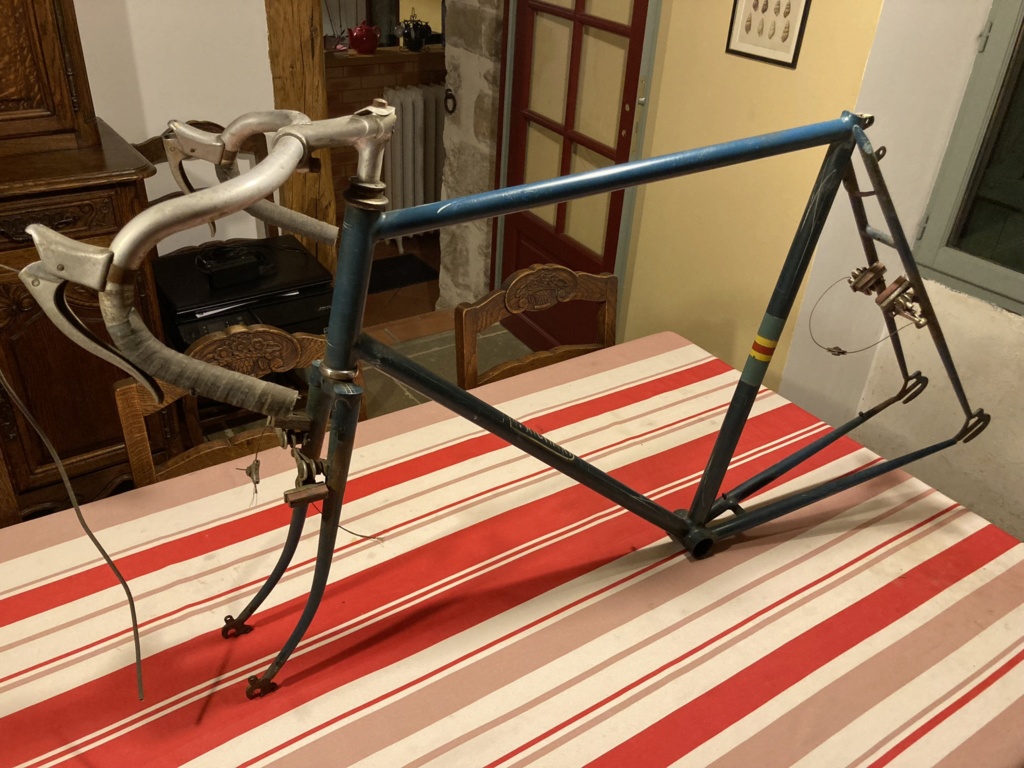

    Bonjour à tous chapeau!
    Un nouveau biclou dans l'écurie jailabanane  S'il n'est pas dans la bonne rubrique, merci aux modos de le déplacer !
    Je suis allé péniblement le chercher hier soir en sortant du taf : 50mn pour faire 12 kilomètres, je suis mieux dans ma campagne...
    Allez, les présentations en photos !
    Vélo M.Richard Mricha10
    Vélo M.Richard Mricha11
    La petite fantaisie sur le tube vertical est peint mais il n'y a pas de relief au toucher
    Vélo M.Richard Mricha12

    Je n'ai pas encore saisi l'utilité de la petite patte côté gauche, ni du pontet cintré sous les haubans...

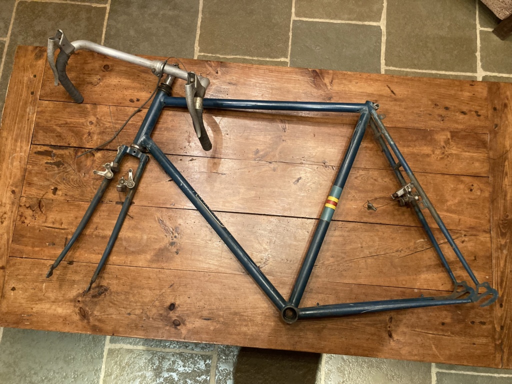

    Le cintre est de toute beauté, évasé sur l'arrière. Le jeu de direction semble dater un peu mais sympa aussi !

    C'est un beau cadre. Les freins inversés à la Routens ça fait son effet.
    La pièce entre les haubans doit être un support de butée de gaine de frein, butée qui semble avoir disparu.
    Le petit œillet devait être un support de phare ou bien une des deux fixations de porte bagage arrière.
    Le jeu de direction semble être un stronglight P3.

    Denis91 a écrit:
    Je n'ai pas encore saisi l'utilité de la petite patte côté droit, ni du pontet cintré sous les haubans...
    Le pontet sous les haubans va te servir de support à la butée de la gaine de freins arrières qui sont inhabituellement positionnés à l'avant des haubans. D'ailleurs ta gaine va passer dans le tube horizontal, joli.
    Après un gros nettoyage tu verras si y'a moyen de conserver la peinture sous une couche de vernis.

    l'oeillet sur l'arrière gauche est bien un support de feu ou de catadioptre , j'ai un vélo qui a ça
    quant au mono plateau , pourquoi ? tu mets un dérailleur à collier et la manette elle aussi à collier non ?

    Le petit oeillet sur le hauban c'est à mon avis pour fixer un feu rouge. Un temps dans les concours on imposait que le feu rouge soit protégé des chocs, il est possible que par observance de cette régle RICHARD ait fait ce montage.
    Sur la photo de FACEBOOK on voit bien que le porte bagages est fixé sur le garde boue, et de toutes façons s'il s'était agi d'un oeillet de fixation de porte bagages il serait placé beaucoup trop haut.
    L'autre patte sur le hauban c'est probablement celle de la dynamo, dont le fixation devait être un peu tarabiscotée vu la position des freins CANTILEVER, mais ce genre de contrariété fait le charme de ces vieux vélos.
