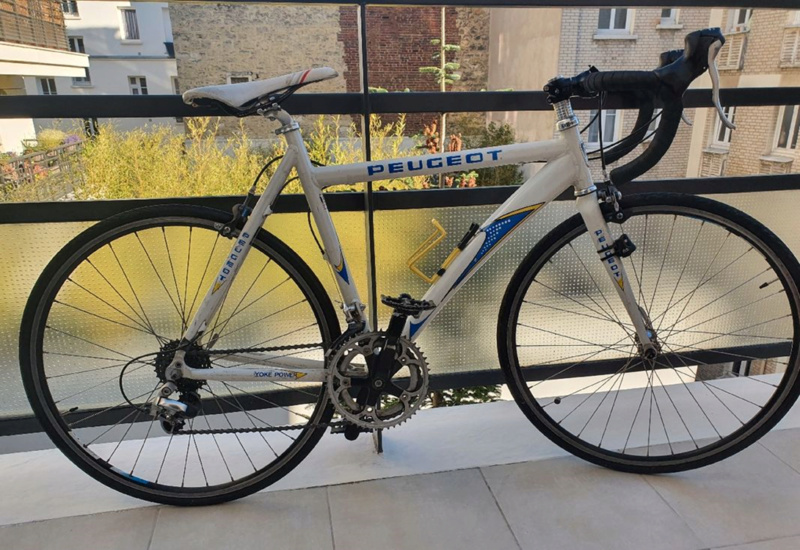

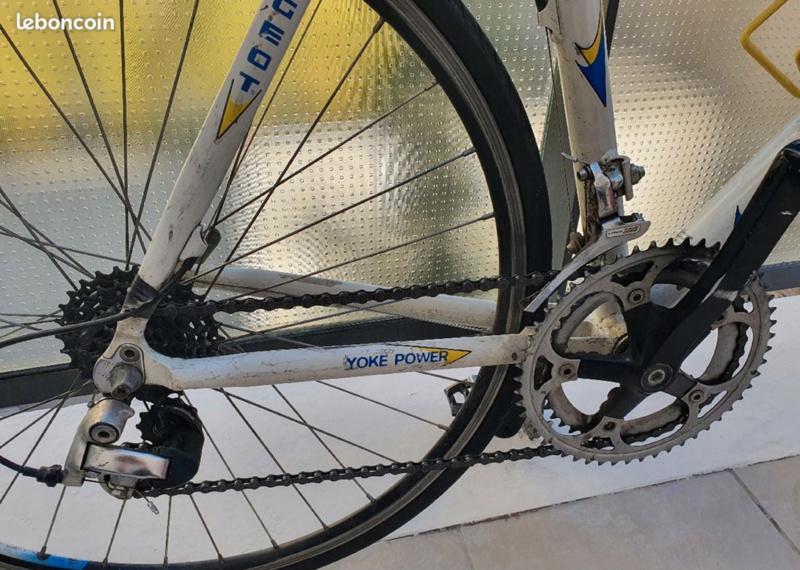

    Aujourd'hui récupération de ce petit spad
    Après recherche ICI il sagirait du modèle (Compétition 40)
    Photos de l'annonce

    Info du catalogue PEUGEOT 1999
    PEUGEOT Compétition 40 de 1999 Thumb255
    PEUGEOT Compétition 40 de 1999 Thumb256
    Le seul hic c'est que le dessous du BdP est fissuré sur 2cm (info mise dans l'annonce) au moins il y en a qui sont honnêtes (je vous mettrais une photo demain)
    Donc je vais tenter de le faire ressouder afin de le sauver
