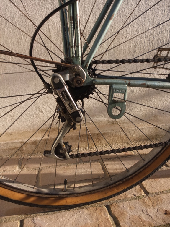

    mais, en plus du dérailleur pas d'origine, il y a une autre défaut : ce sticker "St Etienne" collé sur le tube oblique horrible. Et je ne sais pas trop comment l'enlever sans abimer la peinture dessous.

    Bonsoir Alf, dis, peux-tu me dire, à partir des photos ci-après, si c'est bien ce dérailleur avec sa manette et son (long) câble que je dois acheter. En sachant que je n'ai à priori pas besoin de la patte de fixation puisque mon hirondelle possède déjà une patte soudée au cadre.
    Peux-tu aussi me dire si c'est normal que le câble soit en plusieurs morceaux réunis entre eux par des sortes de serre-câble (voir photo)
    Je n'ai pas trouvé de dérailleur estampillé Manufrance mais ce dérailleur "Le Cyclo" me semble en tout point identique.
    Je te remercie d'avance pour ton retour.

    attention ! ton derailleur et celui de la photo
    Une Hirondelle qui fait mon printemps Dzorai10
    le cyclo ne va pas s'adapter à cette patte, il se ressemble de part leur fonctionnement mais ne sont pas pareil

    Message  padetraka Lun 20 Déc - 23:14
    Nuncjoe a écrit:attention ! ton derailleur et celui de la photo
    Bonsoir Nuncjoe, oui, je vois bien que le dérailleur MF est différent. Mais je ne vois pas trop en quoi, si ce n'est cette sorte de carter carré au couleur du cadre sur lequel on lit les initiales MF. J'ai comme dans l'idée que c'est une sorte de carter ayant plutôt une fonction esthétique et de protection du mécanisme et que le dérailleur derrière est identique et peut fonctionner sans ce carter.
    Sur la patte de mon Hirondelle, on voit bien les deux trous par lequel arrive et repart le câble.
    Mais peut-être que je me trompe.

    Message  padetraka Lun 20 Déc - 23:35
    Nuncjoe a écrit:https://forum.tontonvelo.com/viewtopic.php?f=70&t=6839&start=15
    regarde ce sujet ils expliquent et tu verras que les pattes de dérailleurs ne son pas pareil... héhéhé!
    oui, effectivement... le commentaire de la photo du dérailleur MF est clair : "Dérailleur Hirondelle, monté exclusivement sur les vélos Manufrance-Hirondelle de 1939 à 1960, n'a rien à voir avec le cyclo, si ce n'est le principe de fonctionnement"
    Bah, à moins qu'ils z'y connaissent rien ces Tontons ??? non, j'déconne...  Une Hirondelle qui fait mon printemps 1f601  Une Hirondelle qui fait mon printemps 1f601  Une Hirondelle qui fait mon printemps 1f601
    Je pense que mon Hirondelle va rester un bon moment avec son dérailleur Shimano SIS (qui marche très bien d'ailleurs).

    effectivement le cyclo ne devrait pas aller sur ton vélo
    pour le câblage , un câble long devrait être ok mais le plus dur à trouver (je crois) c'est la minuscule pièce qui sert de blocage sur la boucle
    si tu t'y remets , contacte moi j'ai un câble idoine inutilisé

    Bonjour Alf, cette minuscule pièce, tu parles de cette sorte de petit serre câble en laiton que l'on voit sur la photo, plus haut, de mon "lot dérailleur cyclo complet" ? Il y en a deux d'ailleurs sur la photo. Donc en fait, ils serviraient de blocage, un pour la manette et l'autre pour le dérailleur ?
    Sinon, ton câble m'intéresse, oui.

    C'est cela , serre câble de blocage
    pour mon câble mp si tu veux bien

    Une Hirondelle qui fait mon printemps Image510
    Les très jolis étriers de freins spécifiques à l'Hirondelle (enfin, je crois)
    Parmi les autres chantiers :
    Une Hirondelle qui fait mon printemps Image712
    Nettoyer les tâches sur le cuir de la selle et le faire briller ainsi que ses fers
    Une Hirondelle qui fait mon printemps 20220228
    Révision de la roue-libre qui a du jeu
    et réparer la roue arrière qui a un rayon cassé (ce sera une première pour moi)
