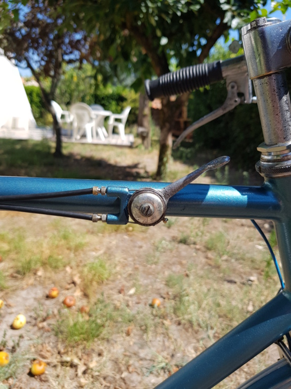

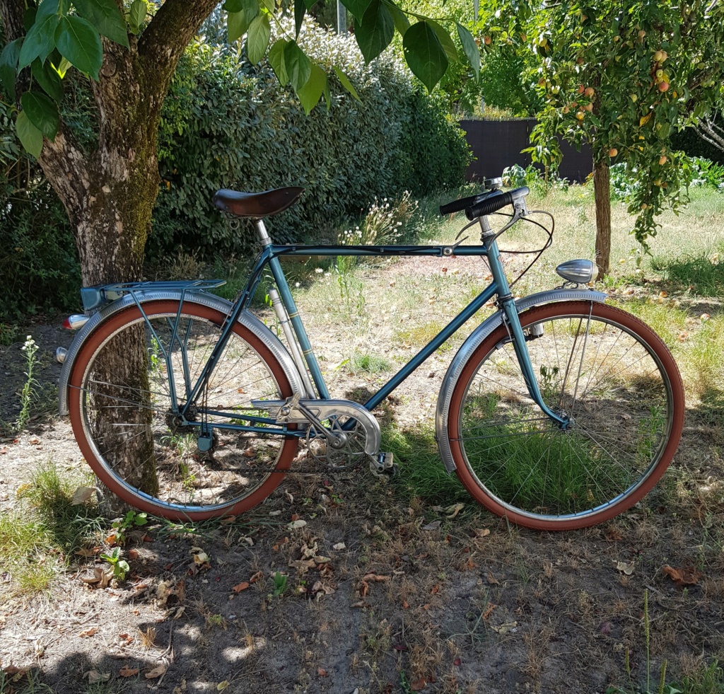

    Bon... ben... mon Hirondelle est terminé. Je suis globalement très satisfait du résultat final et surtout, d'être arrivé à lui remettre son dérailleur d'origine à double enroulement (... et triple emmerdement aussi). Il a été révisé dans les moindre détail et tout y est passé.
    L'effet "vélo repeint" souvent détestable sur certains vélos et dont j'avais très peur est assez estompé en fait. Ça passe très bien, c'est le métallisé qui donne cette profondeur à la peinture. Et le lettrage "HIRONDELLE ST ETIENNE" fait main passe très bien.
    Question roulage (essai sur à peine 3 km), la transmission est moins fluide que celle de mon Cazenave. J'ai dû remettre l'ancienne chaine car celle que j'ai achetée n'allait pas du tout. Le dérailleur fait quand même un peu de bruit au roulage là où le Cazenave roule dans un grand silence.
    Place aux photos :
    Une Hirondelle qui fait mon printemps - Page 6 20220713
    Une Hirondelle qui fait mon printemps - Page 6 20220714
    il a eu droit à une belle sonnette Hirondelle :
    Une Hirondelle qui fait mon printemps - Page 6 20220715

    Le résultat est magnifique... Beau boulot..
    C est quoi t es pneus .. ??
    padetraka
    padetraka
    Messages : 1376
    Points : 1502
    Localisation : Toulenne (33)
    Une Hirondelle qui fait mon printemps - Page 6 Empty Re: Une Hirondelle qui fait mon printemps
    Message  padetraka Dim 24 Juil - 16:59
    Byclou77 a écrit:Le résultat est magnifique... Beau boulot..
    Bonjour Byclou et merci, oui, il est beau  Une Hirondelle qui fait mon printemps - Page 6 1f600
    Les pneus, ce sont des 40-584 que j'ai ai commandé ici :
    pneus rouge brique 36 € les deux
    Ils remplissent bien les garde-boues et leur dessin est pas trop mal

    Merci de l info il te serait possible de mesurer la largeur réel une fois gonflé

    38 mm

    Superbe jaime! !
    Sacré boulot  affraid
    Pour la chaîne il y a parfois un rodage de remise en route  Rolling Eyes
    Ton sujet va m’aider pour avancer le mien  oui
    Pour le réglage du derailleur il va peut-être y avoir affinage en jouant sur les molettes de tension de câble scratch

    Merci La-haut, oui, effectivement, c'est le seul réglage possible. Mais pour l'instant, j'ai un problème, dès que je rétropédale même très légèrement, ça déraille au niveau du petit galet du bas. Je pense qu'il bouge un peu trop sur son axe. Faut que je vois ça de près. Heureusement, il bouge pas quand on pédale dans le bon sens
