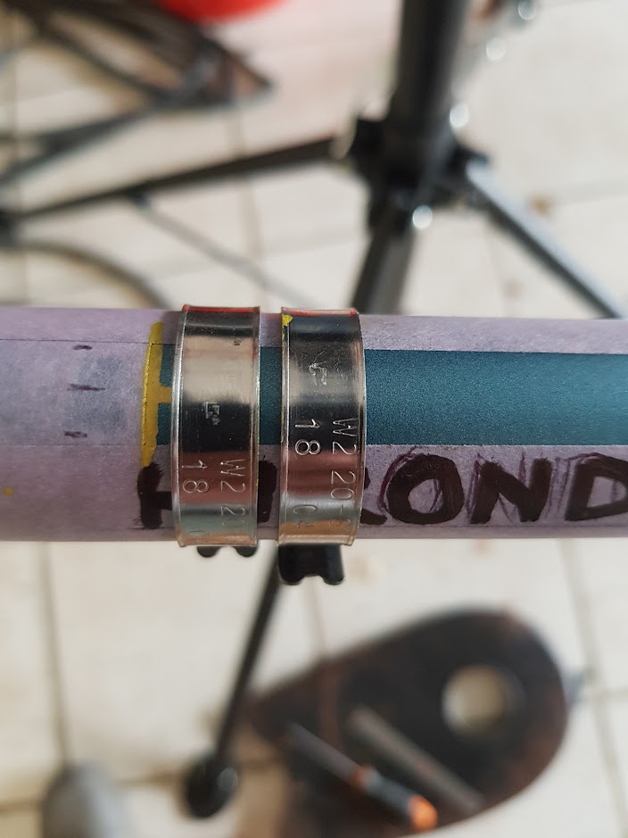

    Bon cet aprèm, j'ai attaqué le lettrage "HIRONDELLE St ETIENNE" sur la face du tube diagonal.
    @La-haut m'avait communiqué les mesures précises de ce lettrage mesurées sur le sien. Il s'agissait de bien positionner l'ensemble sur le tube.
    Et puis le hasard a voulu que j'ai récupéré un carter de chaine d'un porteur Hirondelle. Et le lettrage dessus a exactement les mêmes dimensions et la même police que sur tous les Hirondelles. Donc ça m'a permis de mesurer exactement les espaces entre les lettres.
    J'ai préparé le tube en y délimitant la zone du lettrage, avec du scotch de masquage pour surface fragile. J'ai utilisé deux colliers de serrage pour m'en servir de règles pour les traits verticaux. Pour les autres traits, horizontaux et pour les courbes, c'est à la wanegaine !!
    Pour l'instant, je n'ai peint que le "HIRONDELLE". Je suis mitigé sur le résultat. Vu de loin, ça va à peu près mais faut pas trop s'approcher. Mais je peux améliorer quelques défauts en y allant à la loupe.
    Je suis mitigé car je me demande s'il ne vaut pas mieux en fait, laisser le tube nu, sans rien, plutôt qu'un truc "à peu près".
    Vous feriez quoi vous ??
    mon modèle :
    Une Hirondelle qui fait mon printemps - Page 4 20220612
    la zone de lettrage délimitée :
    Une Hirondelle qui fait mon printemps - Page 4 20220613
    les colliers :
    Une Hirondelle qui fait mon printemps - Page 4 20220614
    le résultat :
    Une Hirondelle qui fait mon printemps - Page 4 20220615
    (La prochaine fois, je restaure un vélo de la marque espagnole "BH" !!!!)

    Message  la-haut Jeu 2 Juin - 19:15
    Alors là il y a un gars motivé qui s’applique Shocked
    Respect  oui
    Je te propose la solution que j’aurai tentée : faire un décalque du lettrage (celui de ton carter est plus propre que celui lisible sur mon vélo actuellement), puis découper au cutter le lettrage et le faire avec les stylos de 1,5 mm que l’on trouve au rayon loisirs créatifs de la couleur que tu souhaites.
    Puis vernis par dessus.. Rolling Eyes

    Je trouve ça très propre si je comprends bien tu fais ça a main levée ??? Bravo mon gars j en suis bien incapable..
    Moi j'ai le lettrage avec la calligraphie qui me convient ensuite je mets un double face et je découpe au cutter pour faire un pochoir..

    la-haut a écrit:Alors là il y a un gars motivé qui s’applique Shocked
    Respect  oui
    J'ai bien pensé à cette solution mais tu te rends compte la déperdition de qualité à chaque étape ? je pense que le résultat serait pire que ce que j'ai fait. Surtout l'étape de découpage (je me connais, la précision, c'est pas trop mon truc).
    Non, ce qui m'interroge, c'est si je remets ce tube à nu avant d'aller plus loin, ou si je continue.
    De toute façon, ce vélo a perdu son authenticité puisqu'il a été repeint deux fois (la 1ère au pinceau).
    J'ai peur que ça fasse un peu bricolage mon lettrage, pas pro quoi. A moins que je le vieillisse un peu en passant légèrement la laine d'acier 000 dessus, histoire d'atténuer les défauts

    Tu en penses quoi Byclou de mon questionnement ? j'efface ou je continue ? Vaut-il mieux un tube nu ou un lettrage "pas trop mal fait" ?

    Je pense que ton lettrage est très bien il serait dommage de l avoir repeint si c est pour le laisser sans ses marquages..
    J ai retrouvé quelques photos sur mon compte Instagram le sauvage Lejeune et le caddy sont fait avec la technique du pochoirs...
    Une Hirondelle qui fait mon printemps - Page 4 Img_2475
    Une Hirondelle qui fait mon printemps - Page 4 20151010
    Et le méral lui a été repeint en bleu glacier en masquant les decalco avec du scotch de masquage fin transparent et en découpant autour du lettrage ..seul inconvénients on sent l épaisseur de la peinture autour de ce qui a été masqué
    Une Hirondelle qui fait mon printemps - Page 4 Img_2476
    Voilà j espère avoir pu t'aider ... après si tu veux un truc parfait il y a des magasins qui font des autocollants sur mesure moi je garderais ton lettrage tu as l honneur de l avoir fait toi même

    Wahou, tu te débrouilles bien aussi ! C'est bien fait tout ça, effectivement, on repère quelques défauts mais ça passe bien.
    Bon, demain je vais continuer par "St ETIENNE" avec 4 difficultés : le "S" et les 3 "E". Le dernier "E", j'ai dû m'y reprendre à 3 fois. Merci à toi

    Je suis d’accord avec Biclou sur le fait que ton boulot est plutôt pas mal et que tu es seul juge pour définir ce qui te convient Exclamation
    Perso je me garde de faire table rase de mon travail avant réflexion et consultation d’avis experts  study
    Peut-être qu’en retouchant avec un coton tige légèrement imprégné d’acétone tu pourras affiner les contours.

    tu devrais faire des ombrages gris au posca ,en fait tu repasses tes contours de lettres au posca gris en mettant un trait légèrement plus épais du coté droit je pense que ça devrai rendre super bien et ce sera nette .
    je sais pas si j'ai été clair ... lol!

    non , pas d'ombre ou de relief , à la base c'est une décalcomanie monochrome
    le plus dur c'est de calculer les intervalles (pour une création ) mais surtout respecter ce qu'il y a a eu de fait afin de recopier
    le plus dur (aussi et encore) , ce va être les terminaisons en pointe et toutes pareilles et le moindre écart sur les intervalles ou deux lettres identiques qui se suivent ne pardonne pas gloups

    Je ne suis pas Byclou, mais je te dis: fonce !
    C'est superbe. On voit que c'est fait par un humain, ce qui est très bien. C'est parreil pour les filets, souvent, sur les tubes et les raccords: ce n'est pas fait au laser ou même à la machine et c'est ce qui fait tout l'attrait de la chose.
    Comme disait Miles: "there are no wrong notes, only notes in the wrong places".

    Message  Nuncjoe Ven 3 Juin - 18:19
    king a écrit:non , pas d'ombre ou de relief , à la base c'est une décalcomanie monochrome
    dans ce cas contact all sickers il aura sûrement une solution pour toi Wink

    Nuncjoe a écrit:tu devrais faire des ombrages gris au posca ,en fait tu repasses tes contours de lettres au posca gris en mettant un trait légèrement plus épais du coté droit je pense que ça devrai rendre super bien et ce sera nette .
    Oui, tu es très clair. J'utilise souvent cette technique de l'ombre pour souligner des lettrages... mais sur papier. Sur un tube, c'est tout autre chose. Les caractères d'origine ne sont pas ombrés. Donc je ne vais pas me risquer à ça.
    D'après ce que j'ai appris, Allstickers et les autres ne peuvent découper des lettrages de 1 cm de haut. Je crois que la limite des machines c'est 1,8 cm mini

    Message  padetraka Ven 3 Juin - 19:04
    bon ben... c'est fini. Faut pas se plaindre, Manufrance aurait pu fabriquer ses vélos à Saint-Étienne-de-Baïgorry.
    J'avais aussi pensé peindre sur le tube de selle "SOUVENIR D'AFRIQUE EQUATORIALE" mais mon Poska est vide. Flûte !
    Demain, quand ça sera bien sec, je procèderai à quelques légères retouches. Mais ça sera guère mieux que ça.
