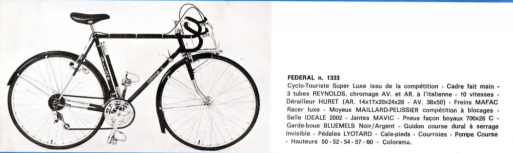

    En recherchant parmi les catalogues Gitane, je suis tombé sur le Gitane Federal 1975 qui lui resemble, mais il n'a pas les double manettes de frein et le pédalier est différent :  Gitane demi-course, 1975 ? Captur10

    On dirait bien un Fédéral de 79. suuper! Le pédalier a été changer car le dérailleur avant n'a pas suivi et il est trop haut. salut!

    En fin de compte plus je regarde le vélo plus j'ai un doute sur un Fédéral. Aubisque Question
