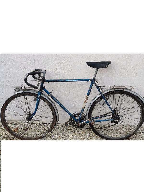

    Je présente ce H50 de 1964 , 4 vitesses , dégoté dans un état de rouille avancé mais rien de perforant . J'aime le petit neiman et cadre 54 à ma taille.
    Je l'avais laissé dans un coin ne sachant ce que j'allais en faire avec manque de pièces d'origine.
    Après moultes reflexions, j'ai décidé de remettre le cadre à nu, traitement acide phosphorique et 2 couches d'appret.
    H 50 de 1964 8696a811
    H 50 de 1964 Img_3139

    le cintre a morflé mais je veux le garder . Razz
    H 50 de 1964 Img_3140
    H 50 de 1964 Img_3141

    mise en peinture noire mat 3 couches et tentative de liserés dorés.
    H 50 de 1964 Img_3214
    H 50 de 1964 Img_3215
    H 50 de 1964 Img_3216

    adaptation dp peugeot, derailleurs simplex après 2 couches de vernis et pose de stickers en stock.
    H 50 de 1964 Img_3218
    H 50 de 1964 Img_3217
    H 50 de 1964 Img_3219

    Wink degoté un collier adhoc en etat pitoyable mais ça le fait.
    Ai réussi à adapter freins et patins
    adaptation de garde boues nids d'abeille avec PB d 'origine.
    Un souci avec roue arrière 4v qui a du jeu dans l'axe malgré un serrage max.
    Une autre 3V a une RL à grosses dents incompatible avec mon dp.
    Rare souci, les chaines sont trop courtes elles font 1.37m pourtant dont une neuve.
    Il va me falloir solutionner cela avant de passer à la cablerie.
    H 50 de 1964 Img_3220
    H 50 de 1964 Img_3221
    H 50 de 1964 Img_3222

    jailabanane réussi à regler le souci d'axe de roue. Me reparation de demi etrier de frein n'a pas tenu à la presion lors du remontage des freins gloups à suivre. Cablage freins fait. Reste la transmission à faire et surtout trouver une chaine assez longue, quitte à en abouter 2.
    Messages : 8623
    Points : 9091
    H 50 de 1964 Empty Re: H 50 de 1964
    Message  papa86 Dim 27 Fév - 7:19
    Aboutage chaine ok, transmission faite.

    Message  papa86 Dim 27 Fév - 9:05
    H 50 de 1964 Img_3223
    H 50 de 1964 Img_3225
    H 50 de 1964 Img_3224
