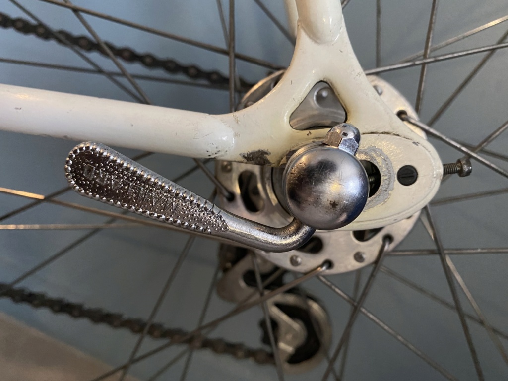

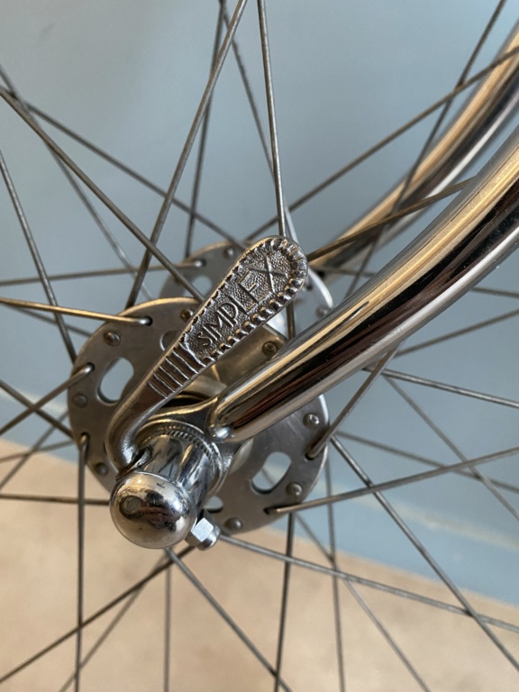

    Ensuite un plus petit détail, j'ai une attache rapide simplex a l'avant et Maillard a l'arrière donc je ne sais pas trop si c'est normal ou pas.

    exact tienisse , la selle faut trouver une ROLLS  ou une TURBO blanche et pour l'attache rapide , il te faut une maillard , cette SIMPLEX  c'est les années 60.
    le derailleur avant il faut du simplex , va voir se qui se montait sur les crazy horse , cela te donnera une idée héhéhé!
