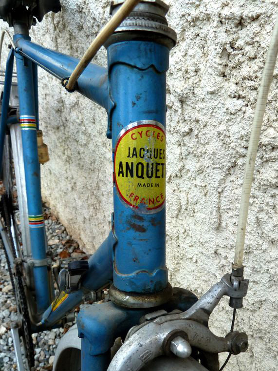

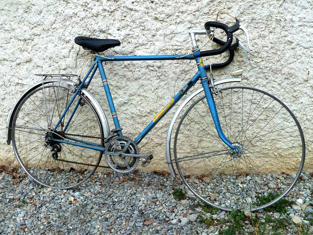

    Voilà le vieux vélo anquetil de mon grand père. Je ne sais rien dessus... Avez des infos sur ce vélo ? (par exemple année de fabrication ?)
    Etonnement, après 30 ans à la cave, tout à l'air de toujours bien fonctionner, mis à part les pneus qui sont mort.
    Merci respect!

    Message  Robur Mer 16 Mar - 12:13
    Comme nombre de cyclistes Jacques ANQUETIL a donné son nom à une marque de vélos, sans intervenir en quoi que ce soit dans leur fabrication. Celui-çi était probablement fabriqué à SAINT ETIENNE, comme une grande majorité de vélos de l'époque.
    Les pneus tu les trouveras ici :
    https://www.deporvillage.fr/pneu-michelin-worldtour-650-x-35b-transparent-noir?gclid=EAIaIQobChMItZym_r7K9gIVEdd3Ch1ppwEVEAQYASABEgIN0_D_BwE
    Pour le reste rien de très compliqué. Mets du dégrippant sur tous les composants. Laisse agir un jour ou deux puis attelle toi au démontage. Nettoyage des parties chromées avec de la laine d'acier suédoise 000 en vente chez tous les bons quincaillers. Pour éliminer la rouille personnellement j'utilise le dérouillant vendu chez CARREFOUR mais il y a plusieurs écoles.
    Pour l'aspect mécanique regarde sur you tube les tutos de "The vintage bike factory".
    Voilà, y'a plus qu'à ....

    Message  Robur Mer 16 Mar - 12:16
    Sinon la date selon moi c'est début des années 70.

    Message  Kolp Mer 16 Mar - 14:08
    Merci beaucoup.
    Effectivement j'avais déjà repéré ces pneus Smile En apparence les memes que les pourris que j'ai enlevés.

    Message  Robur Mer 16 Mar - 16:37
    On ne peut pas comparer un pneu neuf et un pneu de 30 ans..

    Message  MAFAC 2000 Mer 16 Mar - 20:07
    Robur a écrit:Sinon la date selon moi c'est début des années 70.
    +1 , tu as la date du vélo sur les moyeux de roues héhéhé!
