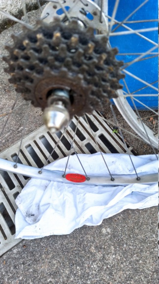

    Bonjour c'est la première fois que je poste un message avec un vélo sur ce forum, je n'ai que 19 ans soyez indulgent si je fais des choses maladroites sur ce poste ! je m'en excuse d'avance !
    Donc c'est un vélo Manufrance que l'on m'a donné hier, il n'a pas roulé depuis très longtemps j'ai déjà démonté les pneus qui étaient complétement mort, je pense acheter des Michelin Dynamic sport.
    j'ai aussi enlevé la chaine qui prend déjà son bain d'essence et j'ai démonté le dérailleur pour le nettoyer et le regraisser.
    Au niveau du cadre j'aimerai avoir des précision si vous en avez je sais juste qu'il y a écrit durifort dessus et palux.
    Le vélo à été stocké à l'intérieur mais le temps a fait ses ravages dû à l'inutilisation je pense.
    Je ne sais pas grand chose des jantes juste qu'il y a écrit super champion dessus.
    Vous lui donnez quel Age ?

    Beau vélo, mais pédalier à clavettes c'est pas terrible à l'utilisation...Il a l'air typé course car je vois pas de fixation de dynamo et Durifort est quand même un acier noble. Il est assez vieux, je dirai plus années 60. Les roues sont des Super Champion une marque de jantes reprise par Wolber.

    pas de fixation de dynamo, mais des pattes embouties avec doubles œillets (GdB + PB).
    c'est une particularité des cadres des années 60 (acier "titré" et pattes embouties) ?

    me semble pas très différent de https://www.velovintageagogo.com/t19345-course-manufrance-durifort-des-60-s mais effectivement peut-être un peu moins course que je pensais grace a Auboutducouloir chapeau!

    J'ai le même en blanc. Années 60. J'ai viré le pédalier à clavette pour monter un petit Stronglight alu. salut!
