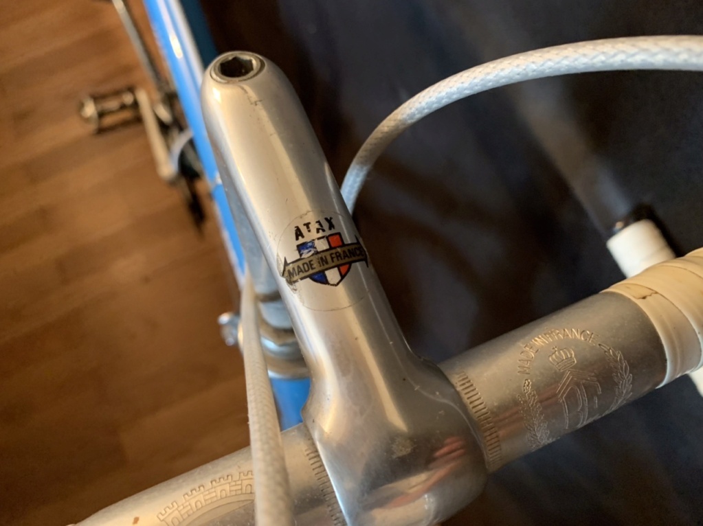

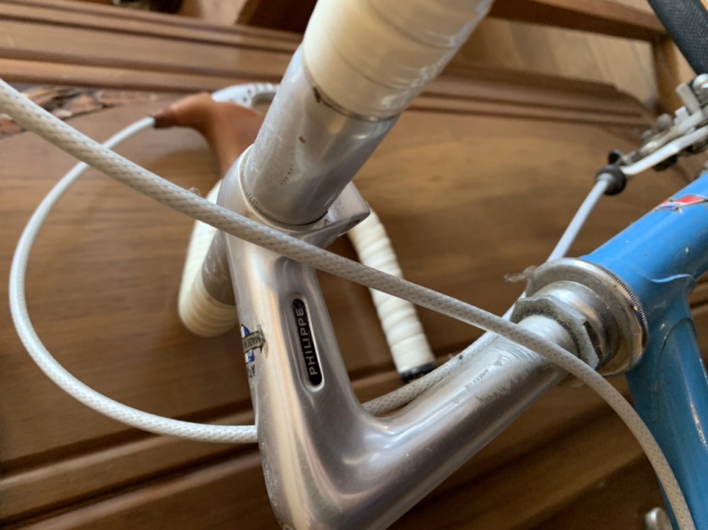

    La base est sympa. Il est bien équipé mais la potence me semble un peu trop sortie. Attention qu'elle ne bouge pas en roulant.

    George Abitbol a écrit:La base est sympa. Il est bien équipé mais la potence me semble un peu trop sortie. Attention qu'elle ne bouge pas en roulant.
    En effet bien vu !

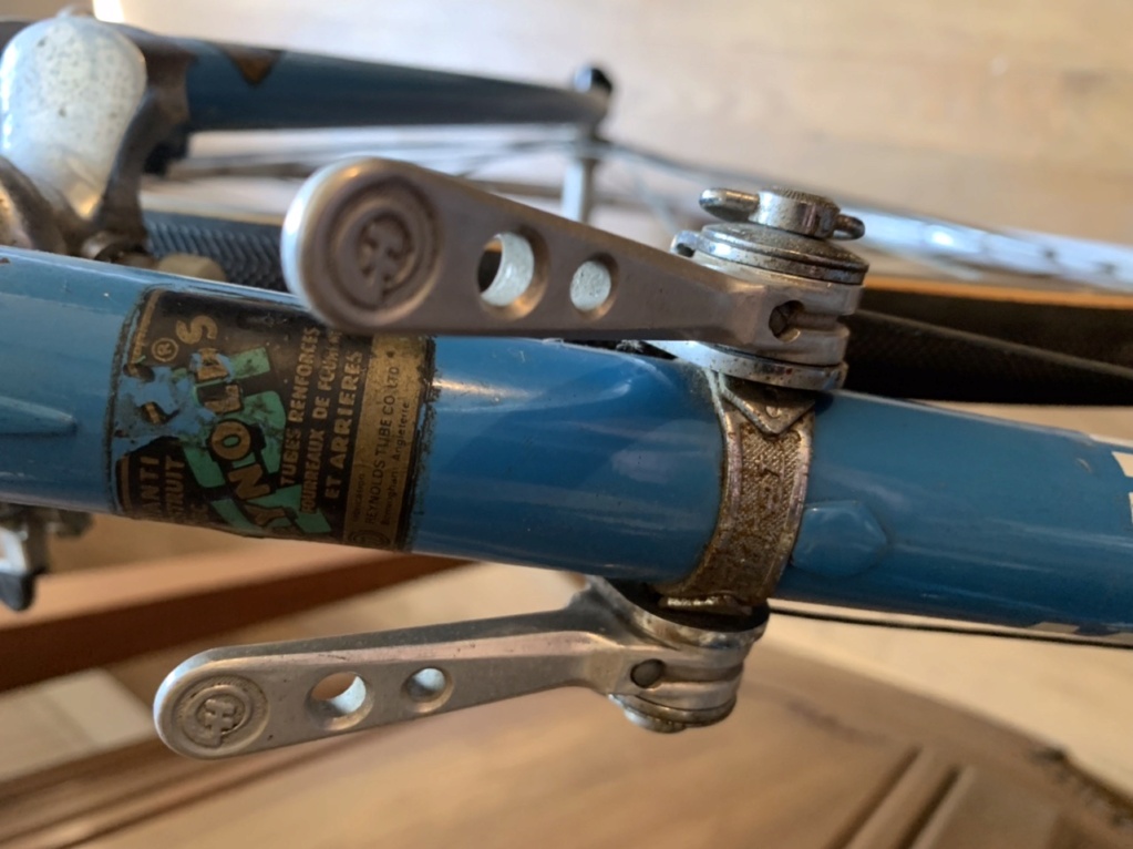

    Pour le C4 de 78, en effet tout correspond avec la doc trouvée sur internet excepté le nombre de vitesses.
    La doc mentionne 10 vitesses, hors ce vélo en a 15 (3 plateaux et 5 pignons). Peut être une option ?

    ou plus certainement un 3ème plateau ajouté par ton père ou par le vélociste à sa demande
