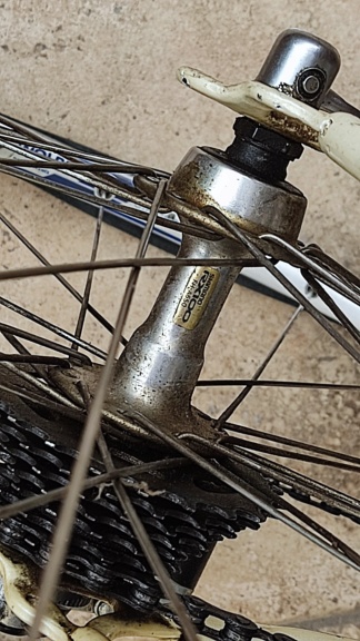

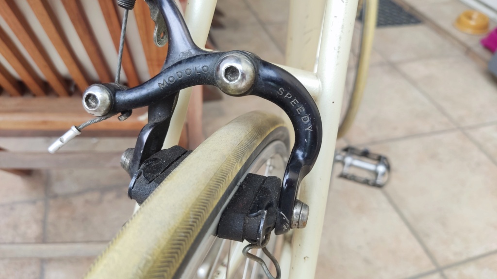

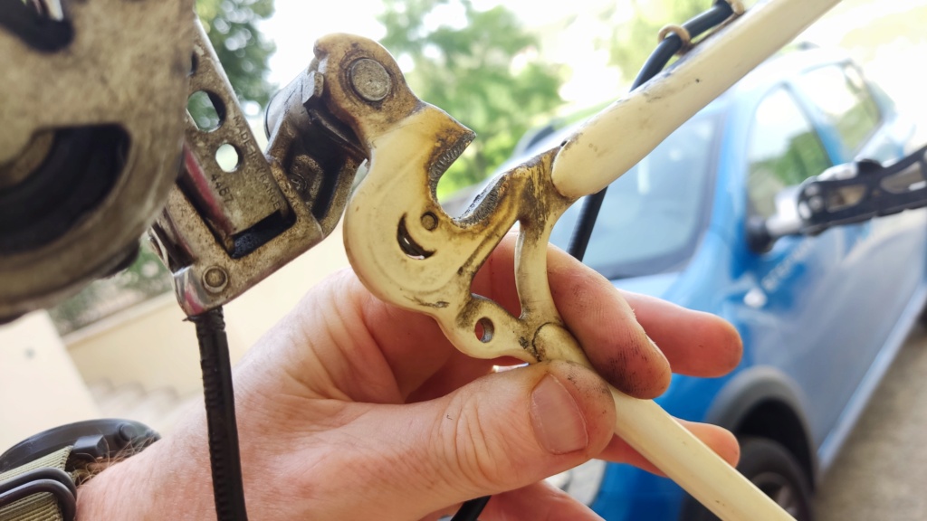

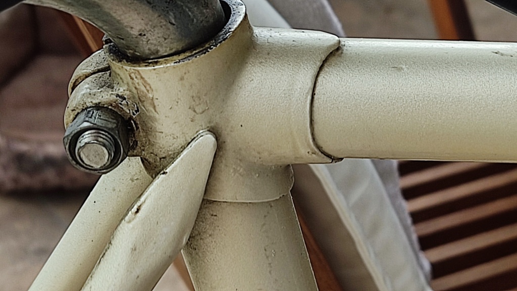

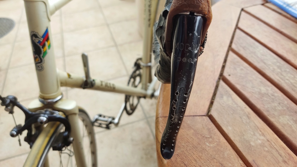

    Je n'arrive pas à identifier en quoi est fait le cadre de ce vélo Sauret Picca (un vélociste d'Orange dans le Vaucluse) car l'autocollant est déchiré.
    Les pattes de cadre sont d'un modèle que je ne connais pas avec réglage de la profondeur en glissant une plaque métallique. Les raccords sont quelconques. Le vélo est relativement léger (10,7kg pour une taille 59).
    L'équipement est complètement disparate, de l'italien, du japonais et du français mais toujours dans du milieu de gamme de qualité. Je vous met des photos de l'ensemble. Ça commence par 10, aussi on pourrait penser "103" ou "1020" mais ça ne ressemble pas aux autocollants que je connais. Est ce que ça vous dit quelque chose ?

    Je connais pas bien mais 102 c'est de l'acier un peu bas de gamme, je veux dire pas hyper léger ni de grosses qualités dynamique, pas de rendement donc !
    C'est tout ce que je peu dire

    ACIER 102 :
    Cela correspond à la qualité du tube fabriqué. C'est un tube fabriqué à partir d'un feuillard laminé à chaud, décapé, AFNOR A 48-102.
    Identification autocollant de tubes de cadre pour un Sauret Picca Vintag10
    C'est bien du bas de gamme, généralement monté sur des vélos de ville ou demi-course
    Identification autocollant de tubes de cadre pour un Sauret Picca 102_310

    AFNOR A 48-102
    Un acier assez basique.
    Considéré comme "light stainless" selon certaines sources. Donc un peu plus résistant à la corrosion que d'autres.

    102 c'est une référence AFNOR, un tube générique.
    102 Diamant c'est déjà plus informatif c'est du 102 on sait qui a fabriqué le tube.
    Le Carbolite 103 de Peugeot et le 1020 de Motobecane, c'est des appelations marketing.
    Ça ne m'étonnerait pas que ce soit aussi du 102 avec peut être un peu de poudre de perlimpinpin comme ingrédient secret.
