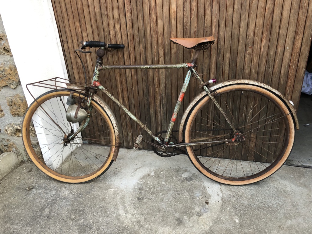

    Le voilà arrivé à domicile avec sa remorque.
    Bon la Marque semble être VAYOE la dernière lettre ressemble à un E (ou un D sans la courbe) scratch
    Vélo ville VAYOE modifié en porteur année 50 6301e010
    Ici avec la plaque du propriétaire
    Probablement une transformation en porteur pour s’adapter à l’utilisation
    Vélo ville VAYOE modifié en porteur année 50 B71f4c10
    De jolis raccords colorés
    Vélo ville VAYOE modifié en porteur année 50 9bffd510

    Un peu d’avancée sur ce chantier avec le jeu de direction, le jeu de pédalier, un rayon remplacé à l’arrière et re câblage du feu avant sur une seule ampoule pour l’instant.
    Câblage du frein avant avec patins neufs.
    Vélo ville VAYOE modifié en porteur année 50 B15fa510
    Vélo ville VAYOE modifié en porteur année 50 Fc0c1710

    Le contre pédalage est un frein pas une marche arrière sinon c est un pignon fixe
    Messages : 2265
    Points : 2353
    Localisation : Essonne/Cantal
    Vélo ville VAYOE modifié en porteur année 50 Empty Re: Vélo ville VAYOE modifié en porteur année 50
    Message  la-haut Sam 1 Oct - 8:36
    Je suis d’accord, donc c’est mon Terrot qui ne devrait pas freiner en reculant spamafote!
    Il faudra que je regarde ça de plus près Suspect
    Merci Biclou.
    Je vais continuer le nettoyage progressivement tout en le faisant rouler pour détecter ce qui cloche.
    Il reste de la saleté sur le cadre en gardant sa patine.

    Message  la-haut Dim 9 Oct - 22:10
    Vélo ville VAYOE modifié en porteur année 50 6dc37910
    En roulant un peu j’ai détecté un clac au niveau de la pédale droite : l’axe est bon mais le filetage du cabochon part en morceaux scratch
    Du coup je suis à la recherche d’une paire de pédales au style proche pour repartir de plus belle Arrow
    Donc si vous avez ça dans vos tiroirs…merci !
    Messages : 2265
    Points : 2353
    Message  la-haut Lun 31 Oct - 17:13
    Les essais après graissage de l’axe laissaient un contact de la manivelle droite avec la chaîne en point haut …
    L’axe étant plutôt court j’ai trouvé un plus long .
    Mais la manivelle montrait une courbe anormale. gloups
    Vélo ville VAYOE modifié en porteur année 50 163aa710
    Vélo ville VAYOE modifié en porteur année 50 B7d3c610
    Au démontage le plateau a montré qu’il avait vécu de la sculpture au marteau car pas vraiment plat.
    Bon donc je vais devoir remplacer pédalier et pédales  Rolling Eyes
    Par contre les freins couplés au rétropédalage sont pas mal.
    Quand les jantes seront plus lisses le dosage sera top  oui
    Pour l’instant ça fume du patin  Twisted Evil
