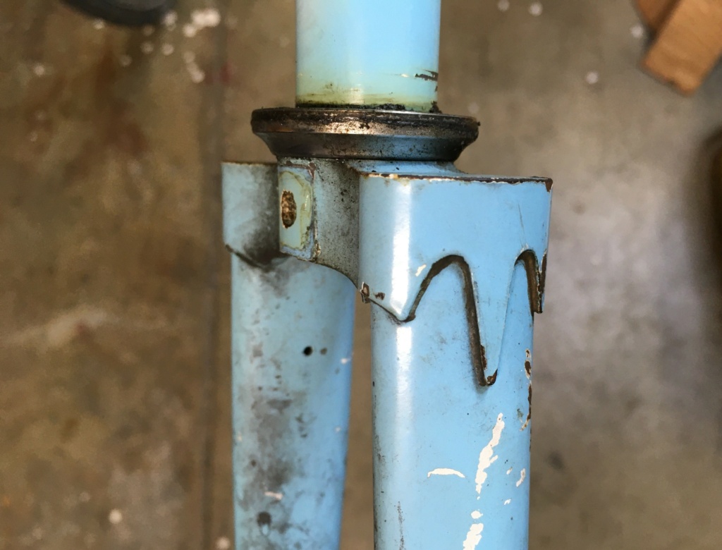

    Bonjour mes amis français et salutations de Californie !
    J'ai récemment acheté un Meral et j'essaie d'en savoir plus sur le vélo. Le cadre est très léger et il a tous les meilleurs composants de course français (voir liste ci-dessous). Sur la base des composants, je suppose qu'il a été construit en 1974 ou 1975.
    Nous avons très peu d'informations sur Meral ici aux États-Unis. Je ne pense pas que beaucoup de vélos Meral aient été importés ici. Je sais que l'entreprise a été créée vers 1973 ou 1974, ce qui ferait de ce vélo l'un de leurs premiers modèles.
    Est-ce que quelqu'un sait s'il existe un nom de modèle pour ce vélo de course ? Quel tube a été utilisé (Super Vitus 971)?  Existe-t-il d'anciens catalogues Meral disponibles?  Toute information serait appréciée.
    Cadre : pattes forgées Simpex, raccords Bocama, embouts chromés. Capuchons de haubans en feuille de saule. Boîtier de pédalier RGF. Numéro de série 003757 sur le boîtier de pédalier.

    le diamètre de la tige de selle pourrait aider pour identifier le type de tube.
    La piste de roulement de direction inférieur est montée à l'envers...??

    Le diamètre de la tige de selle est de 26,4 mm.
    La bague de roulement inférieure du casque semble à l'envers, mais ce n'est pas le cas. Le jeu de direction V4 Competition a une bague de roulement en forme de "V".

    Salut,
    Si tu as une tige de selle de 26,4mm, il y a de grandes chances que ton cadre soit fabriqué a partir de tubes SV971.
    J'ai deux vélos en SV971 avec des tiges de selle 26,4mm.
    Il faudrait savoir si d'autres marques de tubes utilisent des tiges de selle en 26,4mm.
    Parfois, si l'émaillage est assez fin, on peut voir la marque gravée sur les tubes. C'est le cas sur un de mes vélos.

    Le Reynolds 531 est également en 26,4 mm

    Peut être démonter la fourche et chercher les gravures sur le pivot. Si c'est du reynolds, ça sera sûrement gravé
