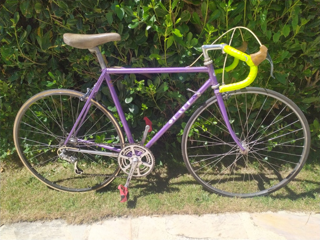

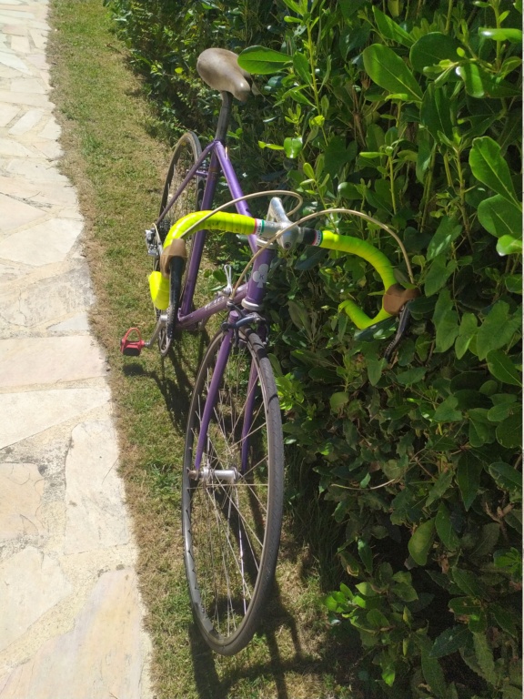

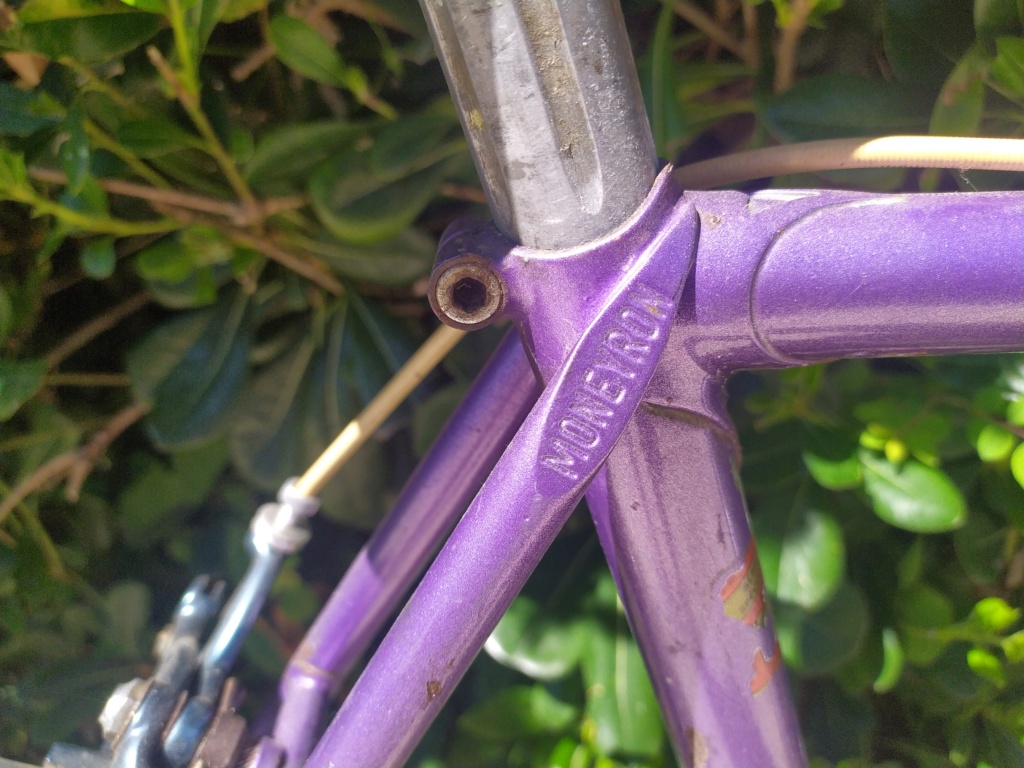

    Je vous présente ma nouvelle acquisition. J'avais repéré ce vélo il y a quelques semaines. Mon beau père me l'a offert pour mon anniversaire et je viens tout juste de le récupérer.
    C'est un vélo qui provient des cycles Kapp qui était situé en région parisienne dans le 91. Je ne l'ai pas acheté au premier propriétaire mais au second, un collectionneur situé en Basse Normandie qui je pense n'a pas roulé avec.

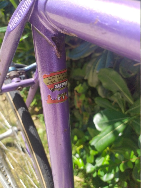

    Le cadre est d'une fabrication artisanale, par Moneyron, ancien coureur du tour de France reconverti en cadreur. Les tubes sont en Super Vitus 971.
    Voici les composants:
    Potence: 3TTT
    Cintre: 3TTT

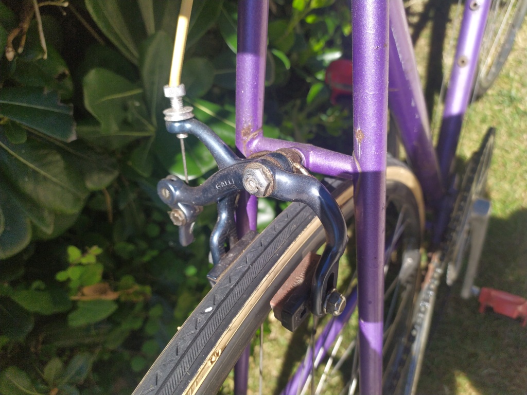

    Etriers de freins: Galli anodisés noirs
    Leviers: Galli anodisés noirs
    Dérailleur arrière: Simplex SLJ
    Dérailleur avant: Manquant
    Leviers vitesses: Simplex SLJ
    Pédalier: Triple TA
    Roue Libre: Maillard course 6 vitesses
    JDD: Shimano 600
    BdP: A déterminer
    Moyeux: Mavic 501

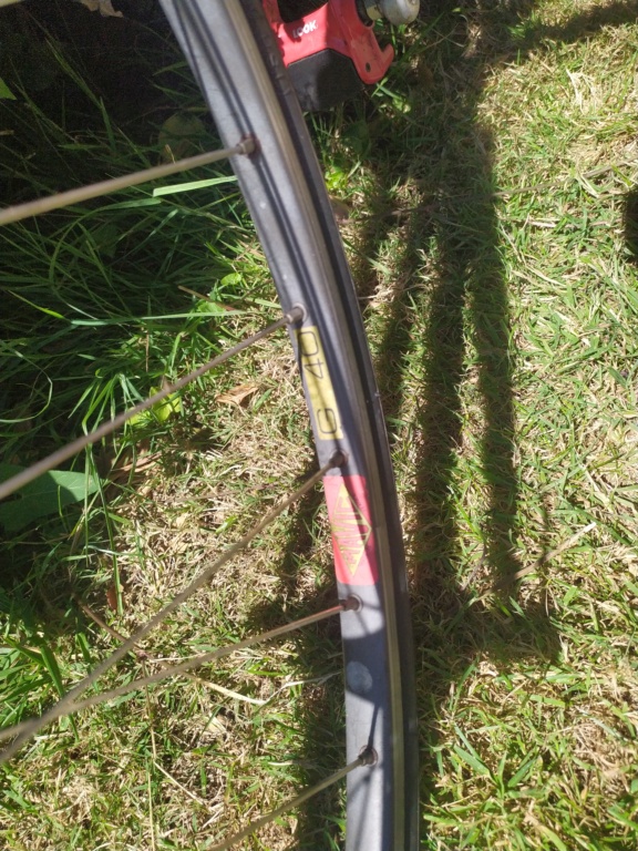

    Jante avant: Mavic G40
    Jante arrière: Mavic Ma40
    Tige de selle: A déterminer (26.6mm)
    Selle: Italia Turbo
    Pédales: Look Automatiques

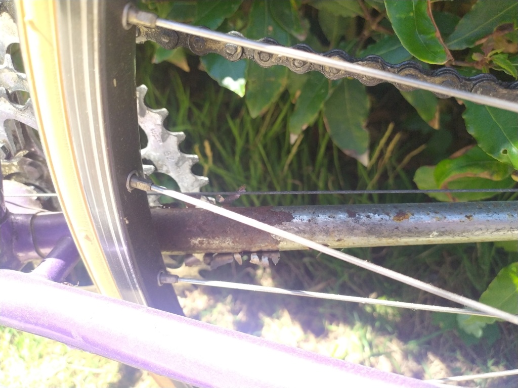

    Concernant l'état du vélo, il y a plus de rouille que je ne le pensais. Le cadre est présente pas mal de zones de rouille. Le chrome sur la base droite est trop attaqué. Le boitier de pédalier et les pièces chromées des étriers, les vis des shifters sont bien piqués par la rouille.
    A voir ce que ça donnera avec de la paille de fer. Je pense que le cadre mérite une nouvelle peinture.
    La potence est gravée du nom du premier propriétaire "Michel Leveille". La tige de selle est gravée de deux lettres, je ne reconnais pas la marque.
    Voilà pour le moment, il me faudra attendre la fin du mois d'aout avant de pouvoir le démonter.

    très intéressant vélo de 1981 a 85 pour ses composants , pour le cadre sachant que le 971 s'arrète quand le 980 apparait , cela me laisse dubitatif pour m'avancer a dater ce vélo Shocked scratch scratch
    assurément un joli modèle a bichonner jaime!

    Chouette vélo et j'aime bien la couleur (et même la guido fluo) !
    Merci Kepohe pour cette présentation photo très complète et détaillée ! suuper!  chapeau!
    Y'a du boulot avec toutes ces parties rouillées et ces chromes attaqués !
    Bon courage à toi

    Parfois le sticker indique 971 alors que c’est du 980, peut-être à vérifier au poids et à la tige de selle.

    Pour le poids, il faudra attendre que je puisse démonter le pédalier.
    Par contre, je viens de vérifier la tige de selle. Elle est de 26,6mm de diamètre.
    Je viens de vérifier sur deux de mes vélos:
    Vitus 971=26,4mm
    Vitus 980=26,6mm
    Laughing Laughing Laughing
    Bon je vais le garder alors innocent . J'ai essayé de voir si je trouvais une gravure sur les tubes mais je n'ai rien vu...

    Ce serait alors du 0.6mm d’épaisseur.
    Et la deuxième génération de SV980, de ce que je peux comprendre, serait en 0.5mm.

    Pour moi, le Super Vitus 971 utilise une tige de selle de 26,6 mm, 26,4 mm c'est plutôt le Vitus 172
